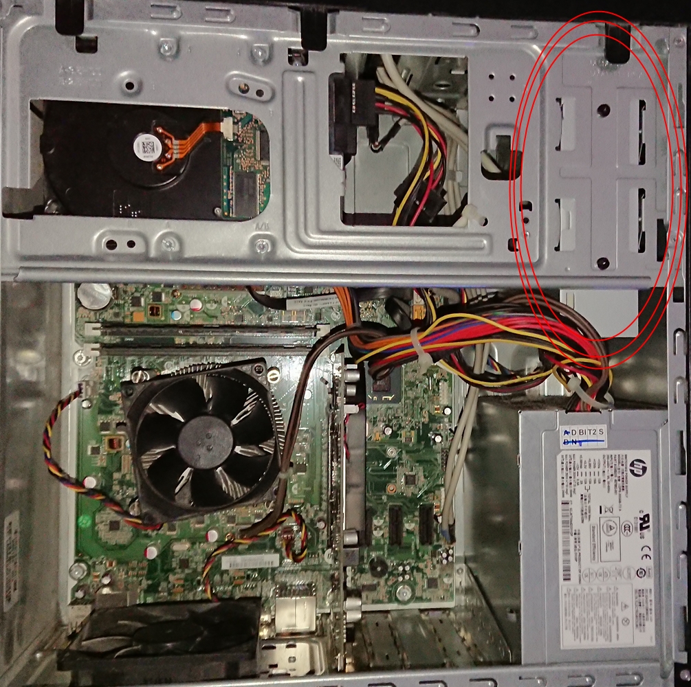

man kann nen PC auch im laufenden betrieb aufmachen um ein foto vom NT zu machen.
Mir macht der Verbrauch von 150W sorgen.
warum? und was sollen wir dazu sagen ohne zu wissen welches NT jetzt verbaut ist?

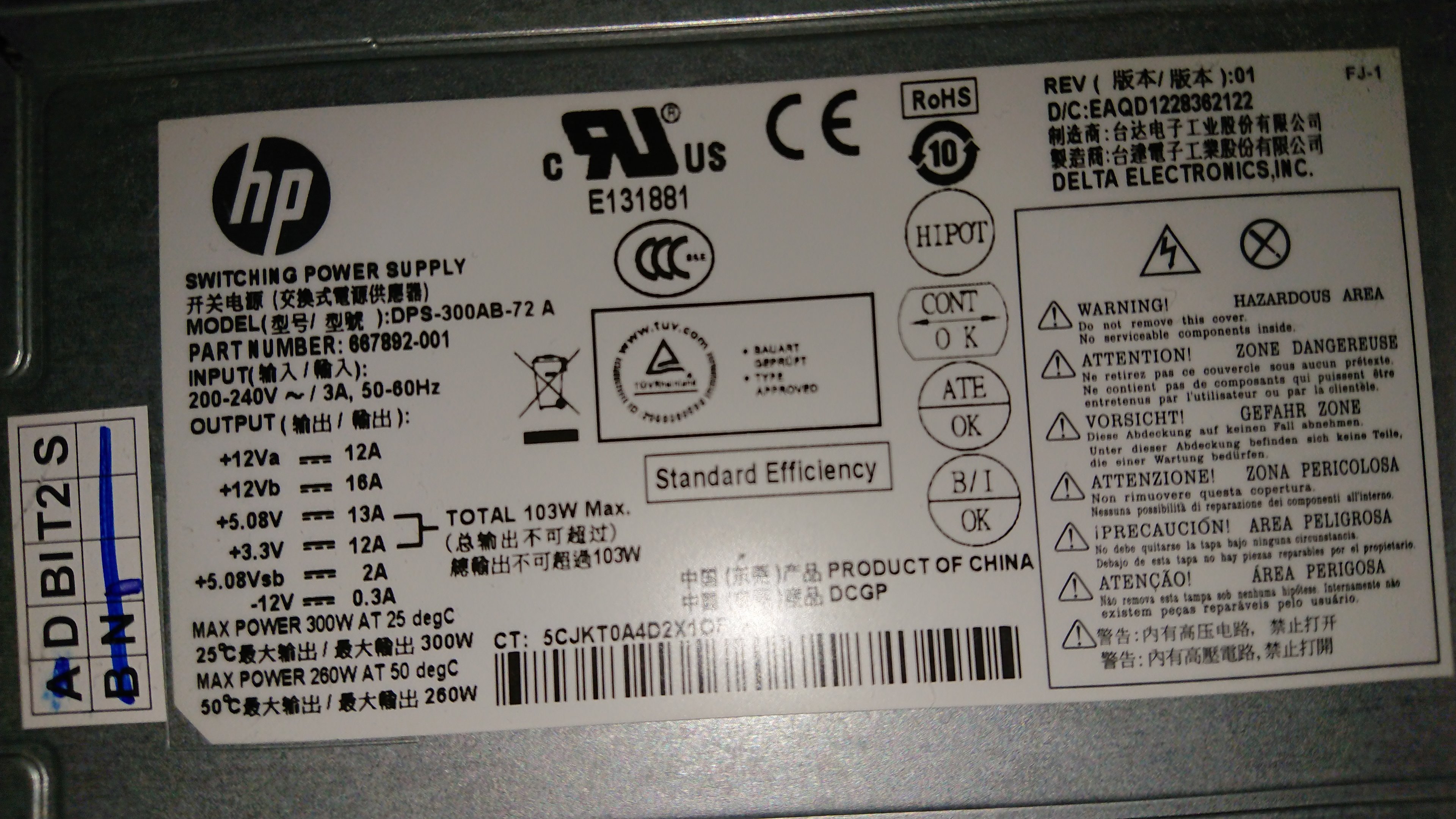

Guten Abend
Ich habe den PC nochmal von Innen genauer betrachtet. Damals sagte man mir,
der PC hätte ein 500Watt NT das auch fürs Aufrüsten ausreichen soll.
Der Aufkleber verrät mir allerdings etwas ganz anderes weshalb ich innerlich
ein wenig Enttäuscht bin, das man mir alles nur vorgelogen hat.
Jetzt hätte ich noch ein anderes Thema was mich derzeit beschäftigt.

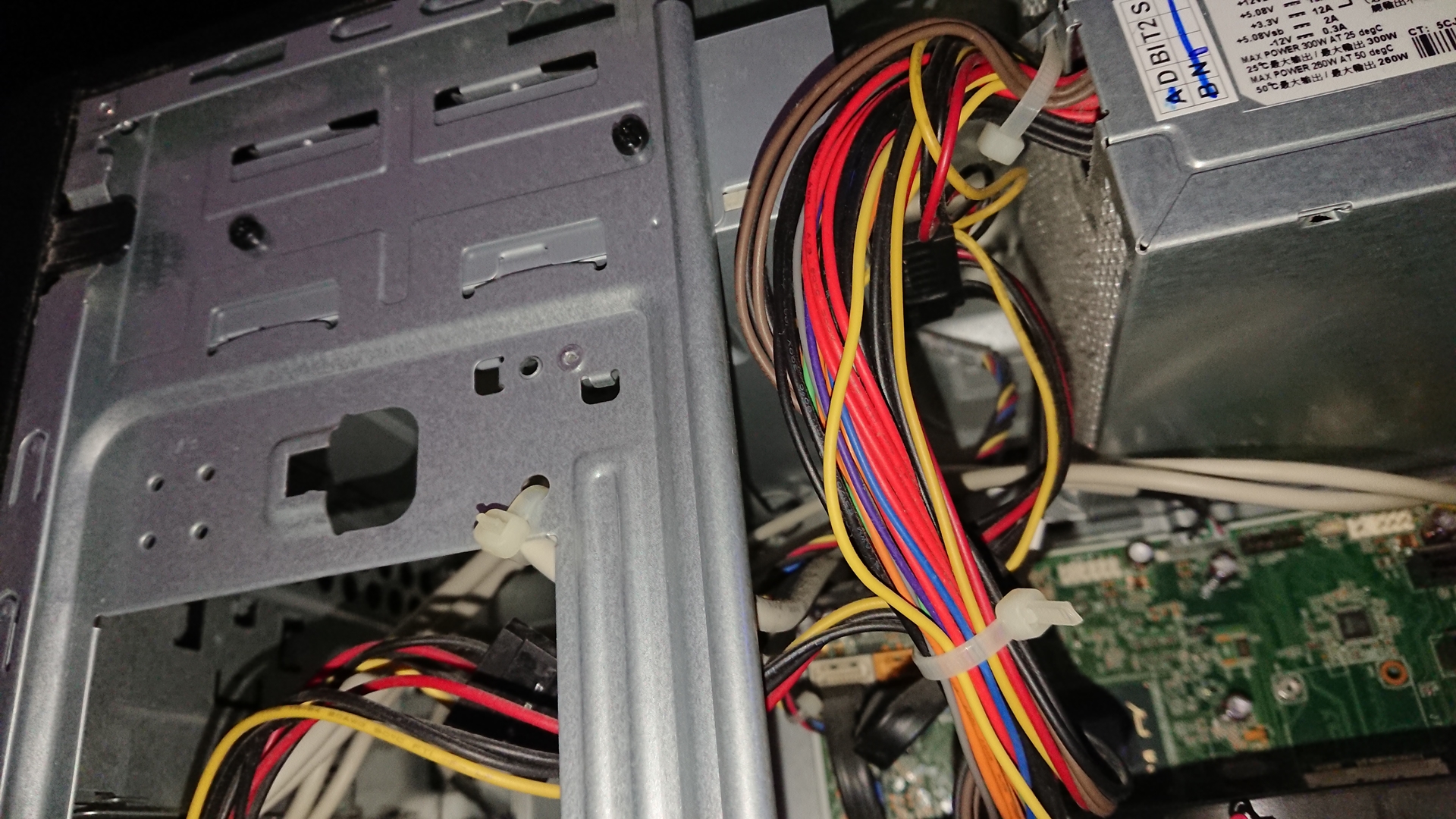

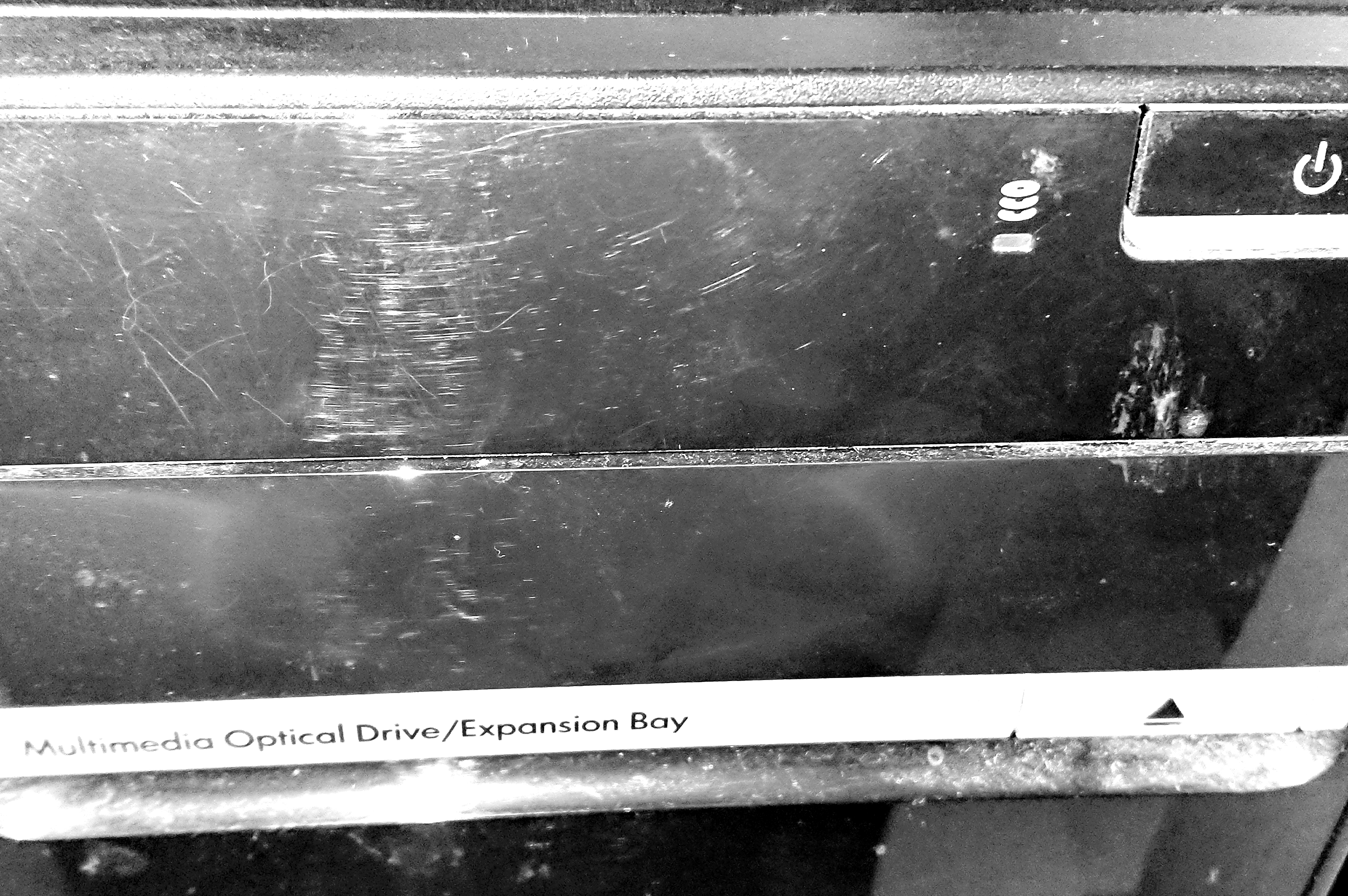

Dies hat jetzt nichts mit dem Aufrüsten zutun aber ich frage mich, wie ich das Laufwerk aus der
Ecke "siehe Link (Screen)" bekomme um ein neues zu Installieren. Die zu sehende Schiene kann ich
nicht so einfach heraus nehmen, sie wurde genietet. Das Laufwerk kann auch nicht anders Positioniert werden
da ich vorne am Gehäuse eine dafür vorgesehene Klappe habe wo das Laufwerk sitzen muss.

Das Laufwerk wird nach vorne herausgezogen. Also die Gehäusefrontplatte abnehmen und nach Lösen der Schrauben und der Kabel das LW entfernen.
Reaktionen: Zekrom
Okay, das hätte ich jetzt nicht gedacht.
Super vielen dank für die schnelle Antwort.
