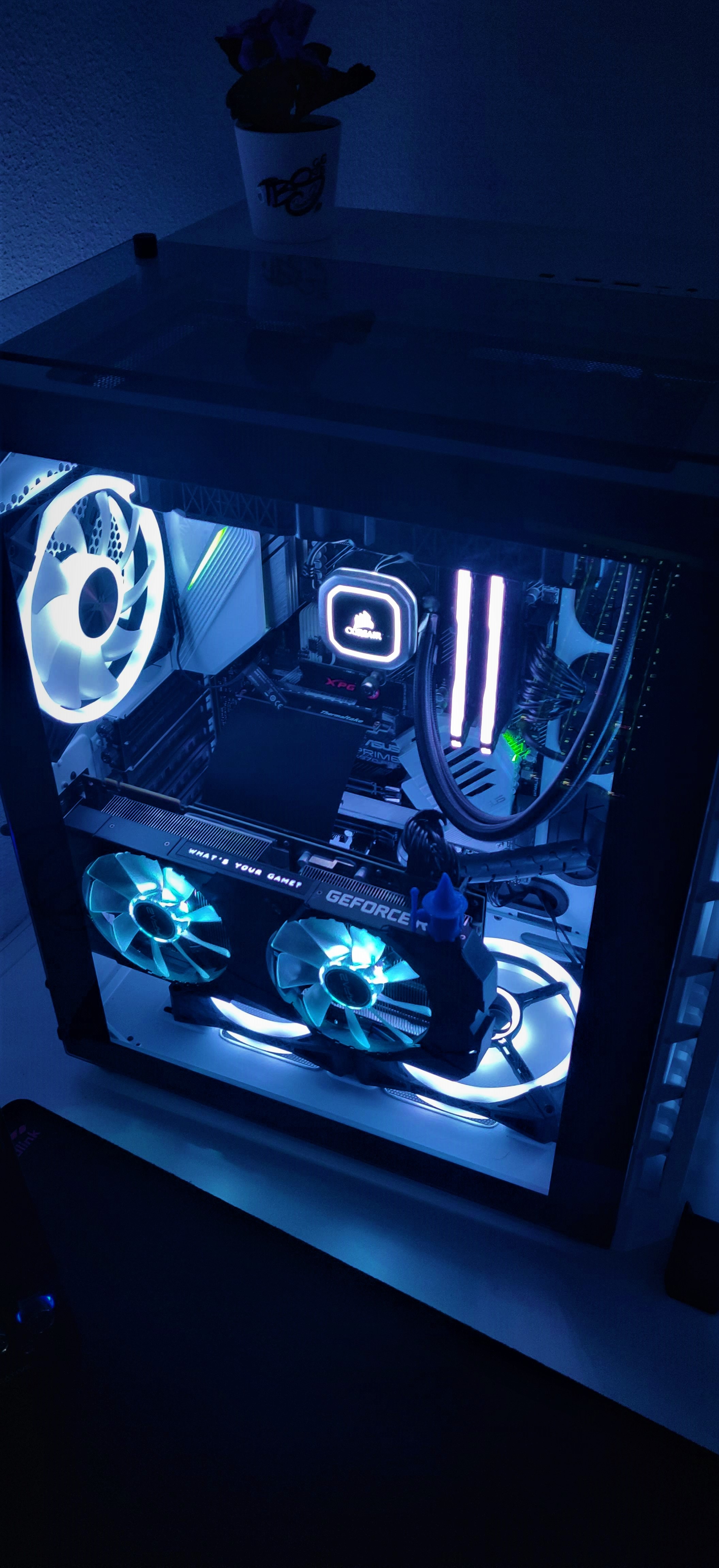

Hier noch ein Bild des Pcs, vorne sind die 3 "werkslüfter" von Corsair verbaut.
