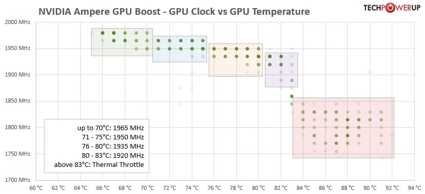

Das ist doch Haarspalterei. Eine RTX 3070 FE läuft ohne thermisches Throttling mit rund 1,95Ghz Boost. Erhöhte Temperatur wird diesen Boost sabottieren, ab 83°C geht das thermal throttling los - der Begriff stammt von TechpowerUp.
Lauter unwissende Kommentare hier, die behaupten 82°C wäre prima. Das ist überhaupt nicht prima. Die Hardware geht zwar nicht kaputt, aber die Leistung wird reduziert. Wenn laut Afterburner hier gemittelt dauerhaft 82°C anlegen, dann ist die Karte sicher immer wieder mal im thermal Throttling, sodass sie dadurch wieder auf 82°C runtergeht.

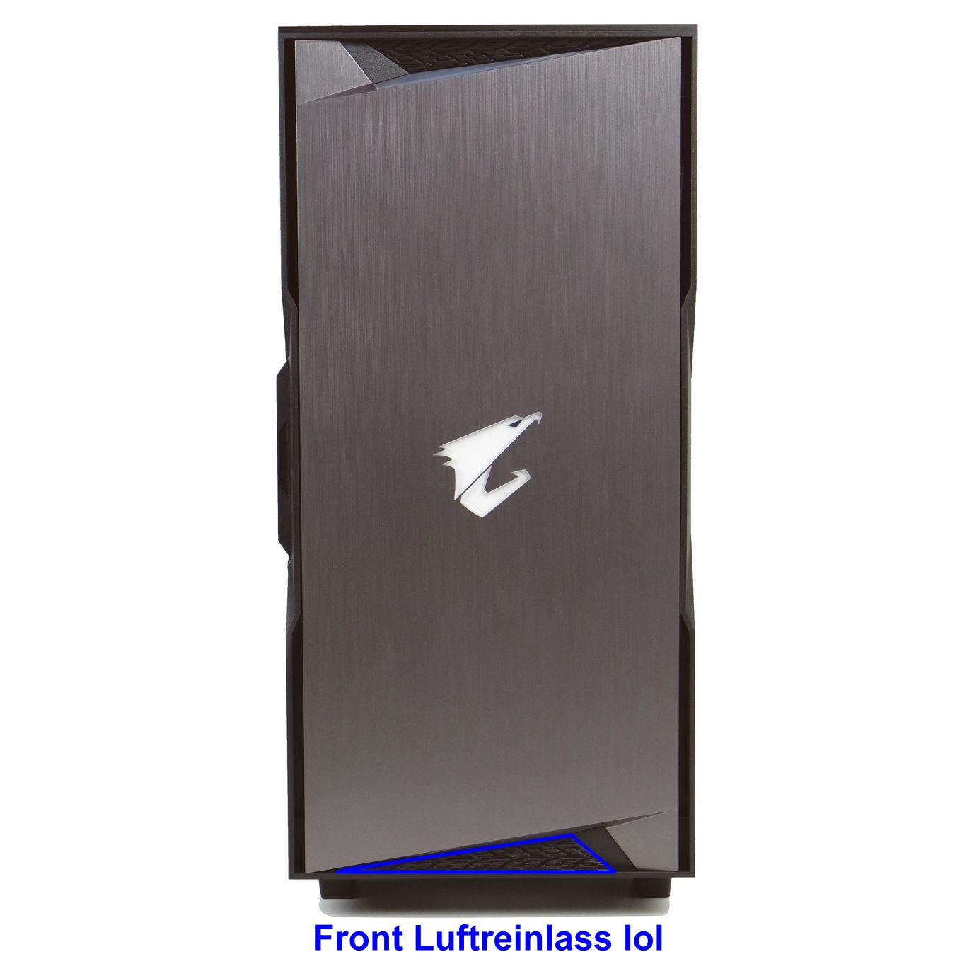

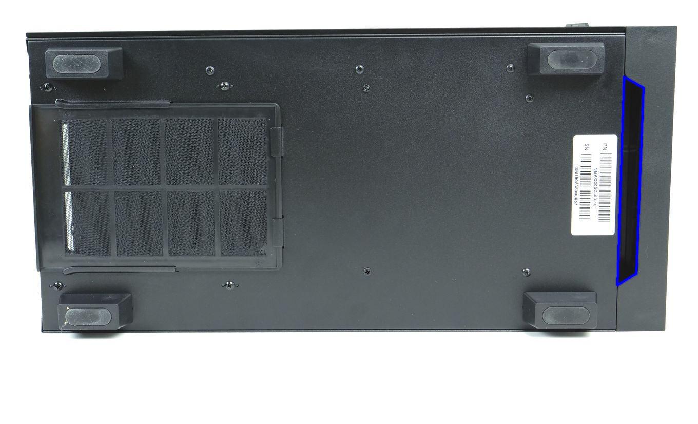

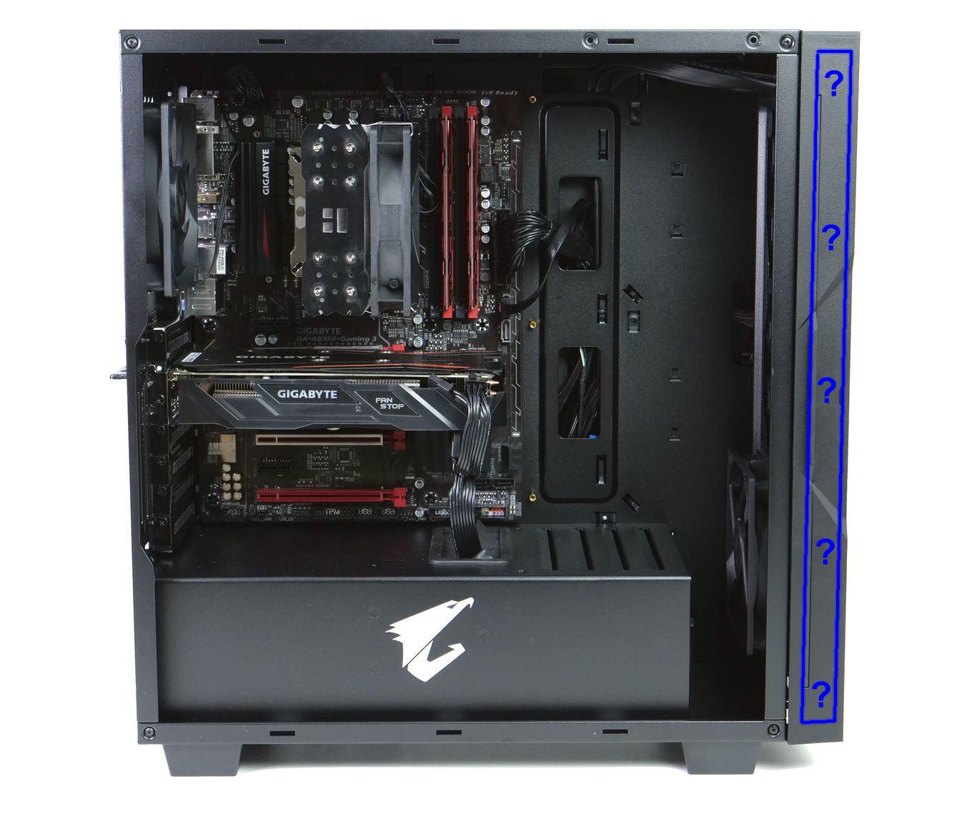

Das war dann ein Griff ins Klo bezüglich Frischluftzufuhr und Airflow.
Da fehlen ja die typischen seitlichen Lufteinlässe an der Frontblende.
Ich würde sagen der einzige Weg um da mehr Luft rein zu bekommen
ist hinten per 80 oder 92mm Lüfter über die PCI Blenden. Etwas albern.
