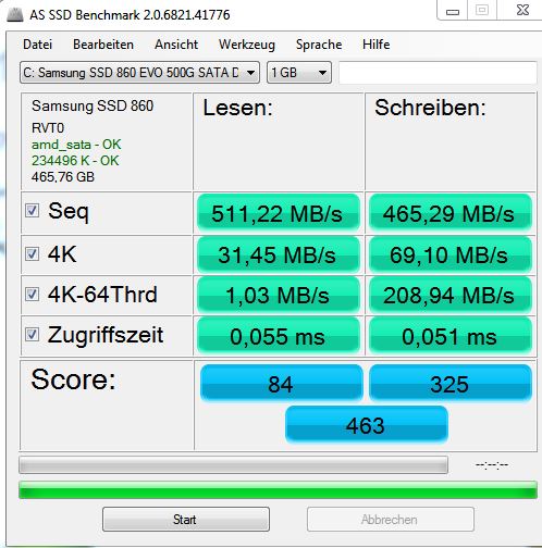

ist bekannt, ob die Crucial MX500 mit AMD-Chips (habe ein: ASUS M5A99X EVO R2) genauso Zicken macht wie die Samsung 860 EVO 500. Eine solche hatte ich mir letzte Woche zugelegt und die Leistungen waren einfach Mist. Außerdem fror sie alle paar Minuten ein. In einem Intel-Rechner bei einem Freund lief sie einwandfrei!
Habe sie heute zurückgeschickt und suche jetzt eine andere mit 500 GB. Dachte da an Crucial MX500 2.5.
Danke schon mal im Voraus!
Erste mit AMD-Controller, zweite mit Windows Controller
. AS SSD Benchmark Samsung 860 EVO 500 GB 28.6.2019.JPGAS SSD Benchmark Samsung 860 EVO 500 GB b 28.6.2019.JPG
Derartige Probleme, die mit dem AMD AHCI Treiber besonders zutage treten, sind von der MX500 nicht bekannt.
