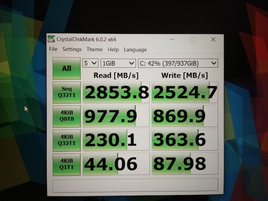

Random1000 schrieb:
Hallo Leute,
wäre super wenn mir jemand weiterhelfen könnte, da ich mich nicht so mit Verschlüsselung auskenne. Habe seit ein paar Monaten ein Huawei Matebook D mit einer ADATA SX8200 Pro 1TB. Verschlüsselt wurde mit Bitdefender. Ich hab an der gefühlten Geschwindigkeit nichts zu beanstanden, nach einem Benchmarktest ist mir aber aufgefallen dass die Werte teils doch deutlich unter Online-Tests sind:
Kann mir jemand sagen ob die ADATA Hardware Verschlüsselung unterstützt und wie ich diese nutze? Laut ADATA Website hat die SSD "E2E Verschlüsselung", genauerer konnte ich nicht finden. Bei einer 970 EVO wird z.B. mit "256Bit AES" geworben.
Im Huawei BIOS gibt es unter anderem die Option "POST Password", würde ich damit dann die Hardware Verschlüsselung aktivieren? Vielen Dank!
Jede Softwareverschlüsselung kostet Leistung, wie viel, hängt von der Art der Verschlüsselung ab. Ich nutze nur TrueCrypt oder VeraCrypt. Das bietet mehrere Verfahren zur Auswahl an. Selbst wenn ich nur AES auswähle, welches von halbwegs modernen CPUs durchweg in Hardware unterstützt wird und mehrere Gigabyte pro Sekunde an Ver- bzw. Entschlüsselung ermöglicht, bricht schon auf SATA-SSDs die Leistung um ca. 25% ein, bei höherer Befehlswarteschlange sogar noch mehr. Im Alltag macht sich das aber kaum bemerkbar, nur sequentielle Kopiervorgänge dauern eben etwas länger. Nur im Benchmark (=Schwanzvergleich ;) ) sind die Balken eben etwas kürzer. Für mich bei Weitem kein Grund, auf Verschlüsselung zu verzichten, schon gar nicht bei einem Mobilgerät.
Wählt man andere Verschlüsselungsverfahren, die die CPU nicht per Befehlssatzerweiterung unterstützt, leidet der Durchsatz noch weiter. Was Bitdefender für ein Verfahren nutzt, weiß ich nicht, anhand dessen, dass die Werte bei knapp 3GB/s liegen, würde es mich aber wundern, wenn es etwas anderes als AES mit Hardwareunterstützung durch die CPU wäre.
Die Hardwareverschlüsselung der SSD kostet keine Leistung und wird üblicherweise durch Setzen eines HDD-Passworts im BIOS/UEFI aktiviert. Da diese Verschlüsselung jedoch vom Hersteller in "closed source" umgesetzt wurde, kann niemand sagen, wie sicher die Implementierung ist, ob Hintertüren existieren oder Fehler enthalten sind, die die Verschlüsselung eigentlich wirkungslos machen. Deshalb würde ich persönlich mich darauf nicht verlassen, aber besser als gar nichts ist es allemal.
Reaktionen: Random1000
Passend dazu: https://www.heise.de/security/meldu...enftig-Hardware-Verschluesselung-4543170.html
Softwareverschlüsselung, am besten mit AES das von der CPU unterstützt wird, ist wohl die beste Wahl.
Reaktionen: ThommyDD und Random1000
Veracrypt Vollverschlüsselung habe ich schon getestet, leider bricht die Leistung bei meiner SSD dabei teils um 95% ein. Momemtan verwende ich auf jeden Fall reine Bitlocker Software Verschlüsselung (XTS-AES 128). Die USA Geheimdienste haben dafür mit Sicherheit eine Hintertür, wichtig ist mir nur dass ein 0815-Dieb nicht an die Daten kommt :) Werde es jetzt erstmal so lassen, die Hardwareverschlüsselung soll ja teils wirklich ein Witz sein ( https://www.howtogeek.com/fyi/you-cant-trust-bitlocker-to-encrypt-your-ssd-on-windows-10/ . Denke ADATA wird da auch nicht unbedingt glänzen.
