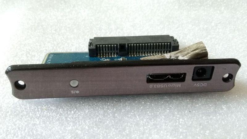

An der Icy Box gibt es auch noch einen 5V Anschluss.
Siehe Foto:
  • Dazu kein Wort in der Bedienungsanleitung.
  • Auch liegt kein passendes Netzteil oder Kabel bei.
Weiß jemand, was man bräuchte um das Gehäuse bzw. die SSD über diesen Anschluss zu stützen?
- gibt es ein Kabel von USB auf diesen 5V Anschluss, dass man entweder an einen zweiten USB-Anschluss am Rechner oder evtl. an ein USB Handyladerät (mit 2 A) anschließen könnte?
Falls ja, wie ist die Bezeichnung solch eines Kabels?
- Falls es sinnvoll wäre ein passendes Netzteil anzuschaffen, wie ist die Bezeichnung des Steckers?
Holt schrieb:
Samsung hat jedenfalls der T5 Portable drei fette Stützkondensatoren auf der USB Adapter Platine spendiert wie man auf diesem Bild aus dem Review der T5 sehen kann und schon die T3 hatte sie, wie man auf dem ersten Bild im Review erkennen kann. Zum Spaß macht kein Hersteller sowas und man bezahlt zwar mehr für so eine Fertig-USB SSD, aber bekommt eben auch mehr Sicherheit vor genau diese unangenehmen Überraschung, die jemand in einem anderen Forum schon hatte und nach dem Wechsel von der Selbstbaulösung auf eine T5 Portable waren bei ihm die Probleme mit dem spontanen Verschwinden der SSD weg.
Solche Stützkondensatoren bräuchte man auch in einem externen Gehäuse.
Da müssten die Hersteller nachziehen.
Solche Kabel gibt es, aber eigentlich funktionieren sie gar nicht richtig, denn die die ich kennen, können die Stromversorgung gar nicht mit dem Port aushandeln, sondern greifen nur die 5V ab. Laut USB Spezifikation soll der Port aber erstmal nur maximal 150mA liefern und erst mehr, nachdem mit dem Gerät ausgehandelt wurde wie viel es braucht. Wenn ein Port dies korrekt macht, dann bringt so ein Kabel nicht viel, aber viele Ports geben aber einfach so die volle Stromstärke ab und dann klappt es mit so einen Kabel auch. Ich würde einen aktiven Hub nehmen oder des Netzteil von so einem aktiven Hub, die haben ja 5V und sollten meistens auch den passende Stecker haben.
Wenn Du aber sowieso nur Backups bzw. Images an dem immer gleichen Rechner ziehen willst, ist das ganze weniger kritisch, zumal wenn es ein Desktop und kein Notebook ist. Dann weißt Du ja schnell ob der Port genug Strom liefert oder nicht. Kritischer ist es, wenn man so eine Selbstbau USB SSD immer wieder woanders anschließt und eben nicht weiß, ob die Ports dann auch wirklich immer genug Strom liefern. Außerdem ist es ja sowieso für ein Backup, wenn das beim ersten Schreiben wegen zu wenig Strom vom Port verloren geht, kannst immer noch ein neues Backup ziehen.
Reaktionen: Max H
So werde ich es versuchen.
Ich habe gelesen, dass mein aktiver Hub bis zu 2.0 A liefern kann.
Ebenso passt der Netzteil-Stecker dieses aktiven Hubs tatsächlich auf den Port der IcyBox. :)
Das Netzteil könnte ich also mitnehmen, falls die Sicherungs-SSD anderswo benötigt wird.
