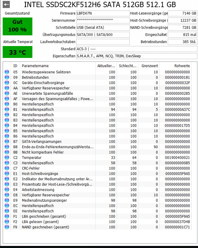

Hi,
ich habe eine gebrauchte Intel Pro 5400s erworben. Mit einer Kapazität von 512GB. Was mich verwundert ist, das ich die 5400s nirgends auf Geizhals, und auch nicht auf ark.intel.com finden kann. Die Intel SSD Toolbox weigert sich auch die SSD zu erkennen. Hier daher die SMART Werte mit einigen Herstellerspezifischen Attributen.
Die könnte schon alleine daran liegen, dass sie über USB angeschlossen ist, was die meisten SSD Toolboxen nicht unterstützen. Wenn es eine OEM SSD ist, dann sollte dies aber auch nicht wundern.
Herstellerspezifisch steht immer da, wenn CDI den Namen des Attributes nicht kennt, denn der kommt als einziges Element in der Tabelle unten nicht direkt vom Controller, den muss das Tool kennen welches die Werte ausliest. Wenn oft Herstellerspezifisch da steht, muss man bei den Namen der anderen Attribute auch vorsichtig sein, diese müssen dann nicht stimmen, weil das Modell offenbar nicht in der Datenbank steht und Namen ähnlicher Modelle oder typische Namen für die Attribute verwendet werden.
