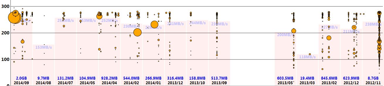

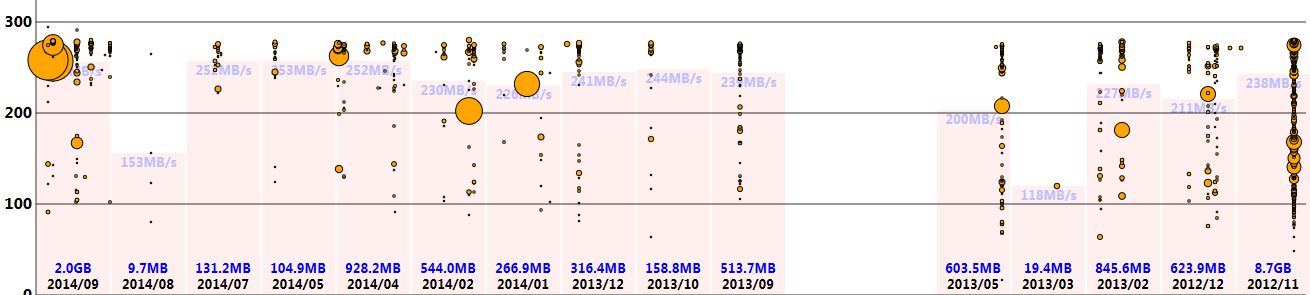

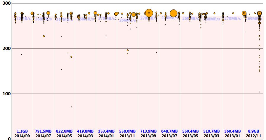

Das geht ziemlich fix mit der Verringerung der Leserate. Da am 23.09. die ersten Diskussionen aufkamen habe ich so geschätzt Anfang Oktober mit DiskFresh der SSD wieder auf die Sprünge helfen können. Heute habe ich den Spaß noch mal wiederholt, diesmal mit Bildern. Was auffällt: die starken Einbrüche sind weg, das Maximum ist aber zurück gegangen, Average nur mäßig angestiegen.

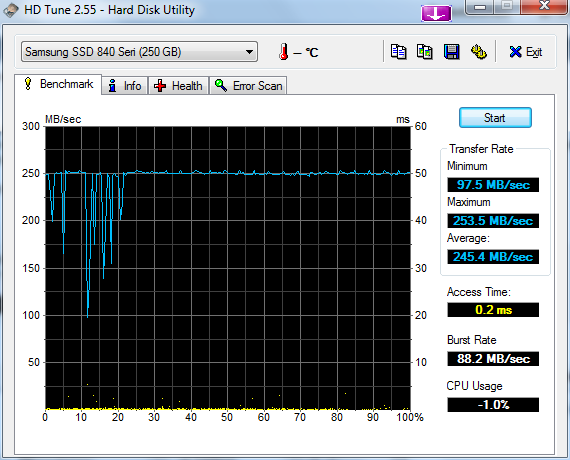

ich habe jetzt mal an einem S-ATA 2 System die SSD als 2. eingehängt und mit filebench laufen lassen.
Das Ergebnis ist sehr ernüchternd! Mit der Zeit wird das immer schlimmer (habe den Test bereist mehrere Male laufen lassen). Die Bobbel rutschen immer weiter runter!
Jetzt sollten wir uns mal auf die Hinterfüße, bzw. Samsung auf die Füße, stellen!
Peljotha

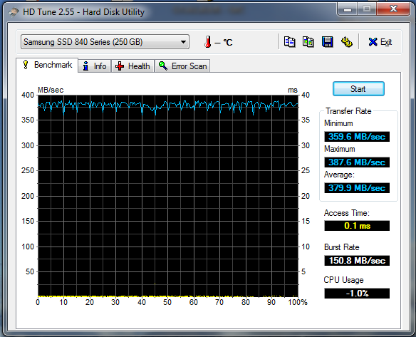

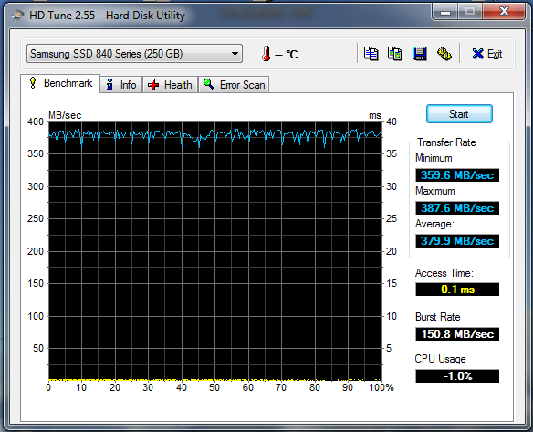

Jetzt habe ich die 840 platt gemacht und die Vertex2 auf die 840 gecloned. Jetzt rennt sie wieder!
