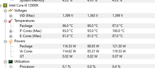

Mir gehts nicht ums Stromsparen, sondern eher das ich keine Lust habe das meine CPU Thermal Throttling hat und die CPU Bei 90-95 Grad pendelt.
Was sitzt da für eine Kühlung drauf?
Deine CPU darf theoretisch bis über 300 Watt ziehen und rennt hier bei 120 Watt schon ins Limit? Da bringt dir halt z.B. auch nichts, dass PL auf 150 Watt zu setzen, weil wie du ja selbst siehst, in Spielen nicht einmal das erreicht wird. Deine CPU rennt aber vorher schon hart ins Temperaturlimit. Das riecht mir eher nach einer extremst unterdimensionierten Kühllösung oder nach einem Backofen.

Dark Rock Pro 4 ist als Lüfter drauf in einem MSI MPG Sekira 100R Gehäuse mit drei Frontlüftern und ein hinten.
oder einer fehlerhaften Montage.
Zudem ,sollte sich die Vid mit der tatsächlichen Vcore decken wie bein Screen, ist Das deutlich zu viel. Mehr als 1,35 Vcore sollte selbst die schlechteste CPU nicht brauchen für den max. Boost unter Stockbedingungen. Hier stimmen die Einstellungen im Bios ganz bestimmt nicht.
