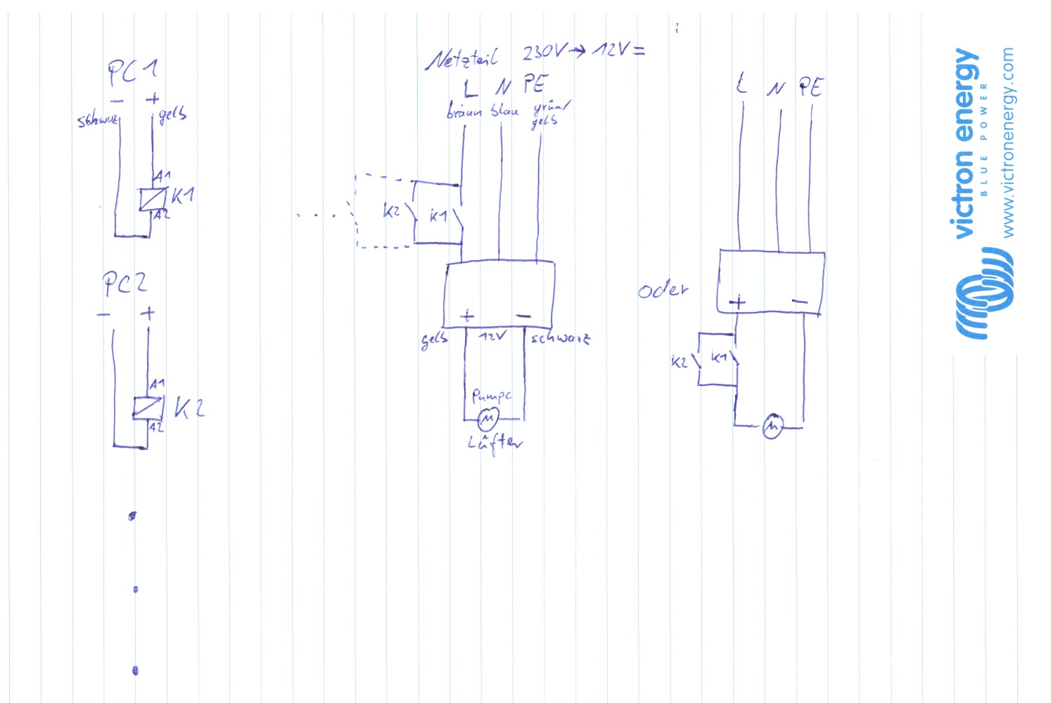

Das was eine Pumpe wirklich belastet ist Höhenunterschied .Solange alles relativ auf einer Eben (wenig höhendifferenz)läuft kann relativ viel an ein System gehängt werden.Wobei man sich bei Deinen Vorstellungen auf max. 1-2 Grosse Radiatoren festlegen sollte
Die Radifläche müsste ja theoretisch nur nach dem stärksten System gerichtet sein, es werden ja sicher nicht alle Systeme gleichzeitig laufen und belastet sein oder?
Müsstest dir halt nur eine Schaltung basteln damit die Pumpe und die Lüfter von jedem System gestartet werden kann/können.
Am besten über ein kleines extra Netzteil mit 40-50W.
Wenn du willst könnte ich dir da mal einen Schaltplan malen.
MfG
Überleg mal :) wenn er Einen Kreislauf macht ist es egal was wann wo wie läuft :D .Er braucht ne 12 Volt abzweigung von jedem Netzteil jedes Systems zur pumpe.
Ups Gedankenfehler :p dann könnte er immer nur 1 system laufen lassen. Seperates Netzteil und Schaltplan klasse idee :D , ist aber etwas kompliziert.
Seperates Netzteil und an /Aus schalter für Wakü wären unproblematischer
Da dürfte er halt nur nicht vergessen die Pumpe einzuschalten. ;)
So kompliziert ist das gar nicht, ist im Grunde nur pro System ein Relais welches dann das NT der Pumpe/Lüfter einschaltet.
Bei Interesse male ich morgen mal fix einen Plan, heute habe ich dafür keine Zeit mehr, Wecker klingelt morgen früh halb 6 wieder. :(
MfG
Und wenn er dann das 2te oder 3te System dazuschaltet und die Pumpe schon läuft? Kannst du dann in den Relais das Signal auch unterdrücken? In diesem Fall komme ich mal auf dich zurück :D

So da bin ich wieder und hab den Plan auch schon gemalt.
Da ich zur Zeit kein Programm dafür habe, habe ich es mit Hand gemalt(geht auch schneller).
Sollte eigentlich verständlich sein.
Da bei der ersten Variante die Eingangsspannung geschaltet wird, hat man da keine Standbyverluste.
Die benötigten Teile suche ich dann auch noch raus.
MfG
Huch, die Relais, die man für die erste Variante(ohne Standbyverluste) nehmen müsste(z.B. Eltako ER61-UC) sind ja sau teuer...
Wenn ich da auf Arbeit eins brauche, nehme ich mir das einfach vom Lager oder sage ich das einfach meinem Meister und der bringt mit eins vom Großhändler mit. xD
Bei anderen Relais, die man dafür nehmen kann bzw. darf müsste man etwas löten(z.B. Finder 40.61.9.012).
Das ganze sollte man dann am besten noch in einer Klemmdose verstauen.
Für die 2. Variante kann man einfache KfZ-Relais nehmen und dazu die passenden Stecker:
http://www.reichelt.de/?ACTION=20;AWKID=1052894;PROVID=2084
Für die Stecker gibt es eigentlich eine Spezielle Zange, zur Not kann man die aber auch mit einer Rohrzange pressen.
Da bei dieser Variante alles nur 12V ist, muss das nicht in eine Klemmdose, sieht aber vielleicht besser aus.
