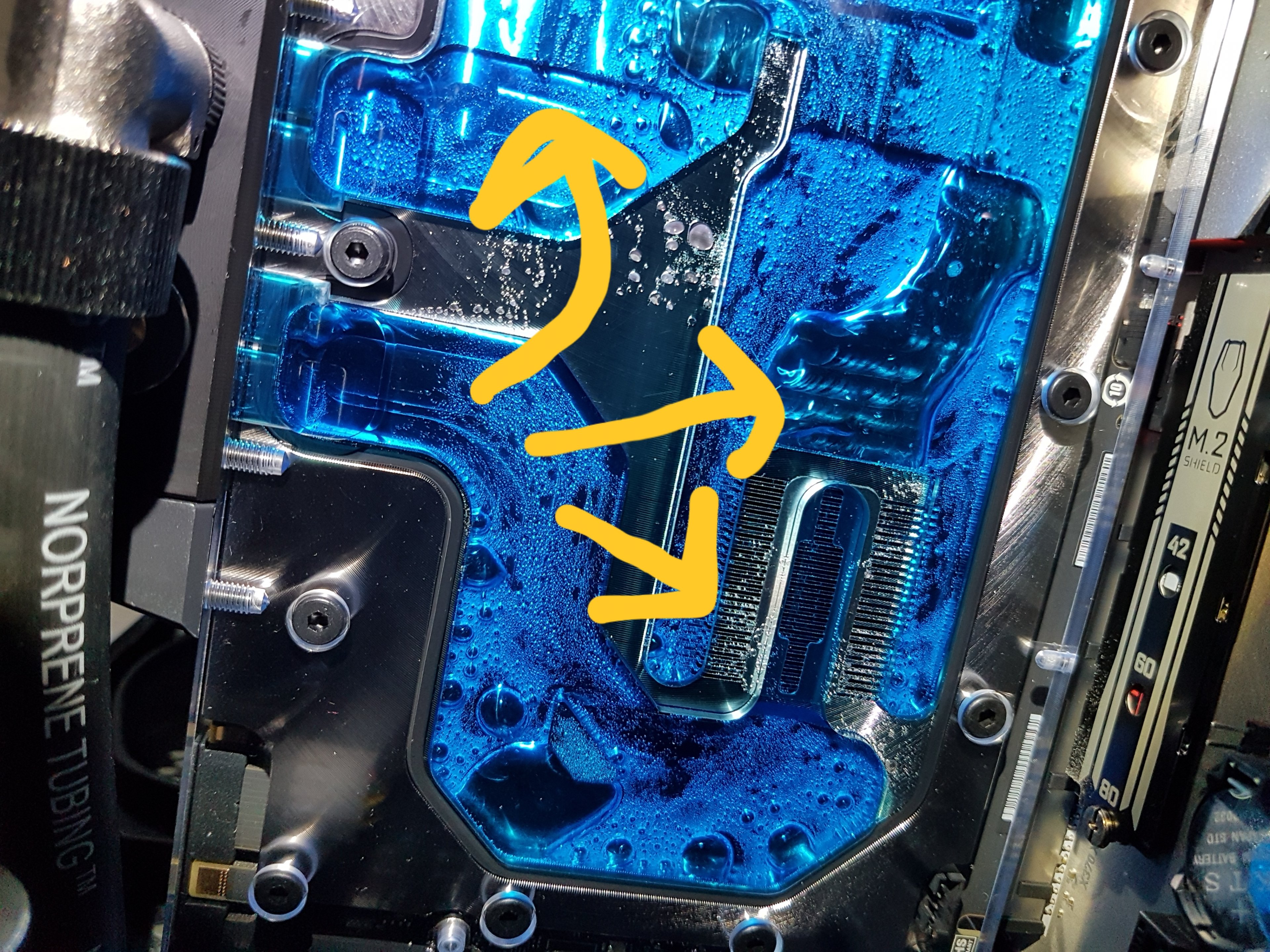

Ich habe einen EKWB GPU Block montiert und beim befüllen und entlüften ist mir aufgefallen, dass die Luftbläschen nicht dem vorgegebenen Weg folgen.
Ein Bild mit Pfeilen, wo das Wasser seinen anderen Weg nimmt, habe ich gleich hier.
Es ist meine 3. WaKü, aber so etwas sehe ich zum ersten mal.
Die Bläschen folgen dem Hauptkanal, aber eben auch den Weg der gelben Pfeile.
Ich war gerade erst am befüllen, die Blasen verschwinden.
Was meint ihr dazu ?
Sieht aus, als wäre das Acryl nicht fest mit dem Block verschraubt.
Schon versucht, die Schrauben mal nachzuziehen?
Tendenziell würde ich das Ding direkt Retour schicken, für gut 120€ für nen EKWB Block erwarte ich da einwandfreie Verarbeitung.
Kannst du davon auch ein Video machen ? Denke ein Standbild veranschaulicht das nicht wirklich ...
Ist bei mir dasselbe - die bei EKWB scheinen irgendwie nicht mit der Qualitätskontrolle klarzukommen.

Das Wasser scheint echt seinen eigenen Weg zu gehen.

Gib auf jeden Fall mit GPU-Z mal Last drauf und schau mit HWinfo64 was die Temperatursensoren zurückgeben.

Ich kann mir vorstellen, dass das Dichtgummi erstmal "quellen" muss, damit es richtig abschließt.
Ich hatte meinen AGB-Tube mal waagerecht auf dem Gehäuseboden liegen und zuerst traten ein paar Tropfen am Deckel/Dichtungsring aus. Nach ein paar Stündchen war der dann dauerhaft dicht.
Temperaturen sind alle bis 50Grad. Ich denke, dass es dann nur eine geringfügige Auswirkung hat.
Vielleicht ist das Gummi auch etwas zu dick, da alle Schrauben fest angezogen sind und die Mitte jediglich
diesen Zwischenspalt aufweist.

Bei dieser Art von Kühler ist es normal, dass etwas Wasser über die "Mitte" fließen kann. Das vereinfacht den Aufbau ungemein, da nur noch eine äußere Dichtung notwendig ist, hat aber keinen großen Einfluss auf die Kühlleistung.

Hatte mein letzter EK Block auch. War nicht schön, aber alles dicht und keine Probleme mit den Temperaturen.
Man sieht das auch schon auf den Produktbildern von EK, bei denen z.B grüne oder rote Flüssigkeiten drinnen sind, dort haben diese Breiche auch einen grün oder rot Stich.

Auch EK hat geschrieben, dass es eher kosmetischer Natur entspringt und nicht die Performance schmälern wird.
Da die Temperaturen wirklich in ordnung sind, belasse ich es dabei und behalte den Block.
