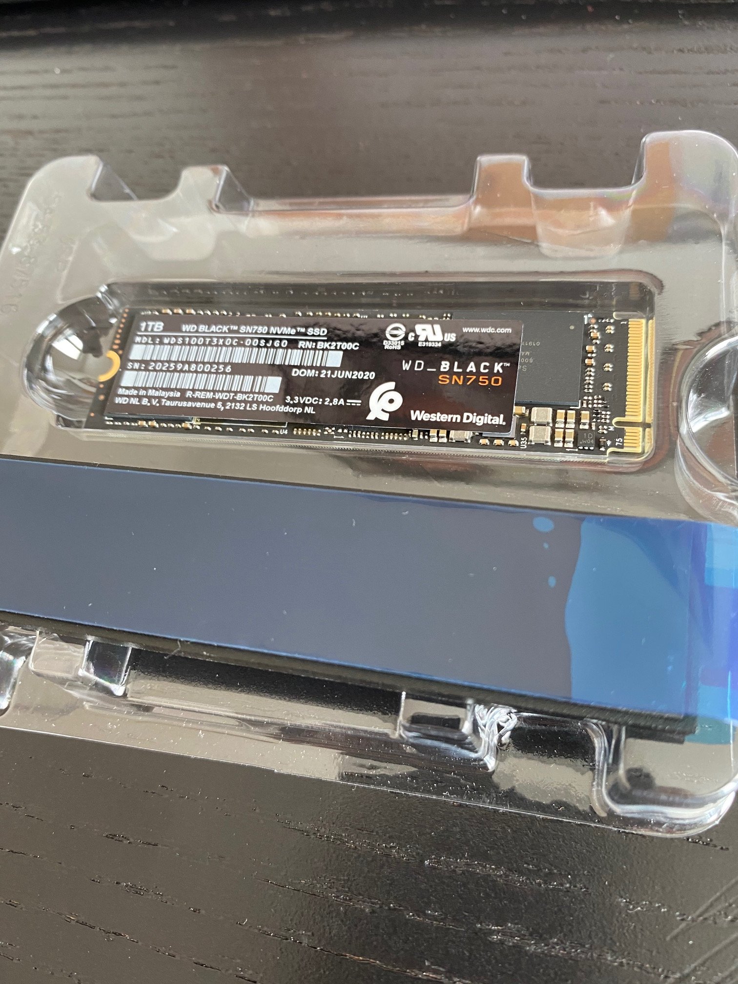

Hi,
ich hab die WD Black SN750 ohne Kühlkörper vor mir liegen. Da habe ich nicht drauf geachtet.
Mein Gigabyte Aorus Pro hat zwei Slots, mit Kühlkörpern halt.
Nun ist auf den Chips auf der WD Black ein Aufkleber - der sollte ja wohl kaum zwischen SSD und Kühlkörper sein, oder?
(Ich meine nicht die Folie auf dem Kühlkörper, dass die ab muss ist klar.)
Aufkleber abziehen? Dran lassen?
P.S.: In den Slot M2A_CPU ist korrekt, damit die CPU direkt drauf zugreifen kann, ja?
Einige M2-SSDs haben unter bzw in dem Produktaufkleber eine kleine Kupfermatte zur wärmeübertragung. Vllt kann hier jemand sagen ob die das auch hat.
Vielleicht ist es auch ein Aufkleber zum Wärme verteilen? Ist bei den günstigen G Skill RAMs ja ähnlich. Ob es wirklich hilft, wage ich zu bezweifeln.

Sieht für mich nur nach einem typischen Produktlabel aus.

Die 'Folie' ist soweit ich weiß ein dünnes Kupferblech das wie ein Heatspreader funktioniert. Bitte zieh' das Ding NICHT ab.
Kann ich wie gesagt so nicht erkennen...
Habs mal ein stück abgezogen. Geht leicht ab, habe nicht den Eindruck, dass das einen Sinn abgesehen von Produktinfos hat.
Tendiere dazu es abzuziehen... aber warte nochmal etwas ob hier jemand genaueres weiß.

Wieso sollte man die Folie abziehen? Damit verwirkst du mit Sicherheit die Garantie und Gewährleistung.
Einbauen und fertig. Ich sehe hier kein Problem was einen Thread wert wäre?

Ich frage mich halt, ob das ein Problem für die Wärmeleitung ist. Aber das Argument Garantie ist auch nicht schlecht. Ich lasse ihn dann wohl lieber dran.
Danke.
Natürlich ist das kein Problem. Mir würde eher der Kühlkörper Gedanken machen. Nicht dass am Ende die SSD mit Kühler wärmer wird als ohne. Ich habe meine M.2 NVME SSD immer ohne Kühler betrieben. Leichter Luftzug drauf und fertig.
lass den aufkleber drauf. der eigene verstand müsste doch schon sagen das der drauf zu bleiben hat. der hersteller klebt das meist nicht aus spass drauf.

Nicht abmachen habe die gleiche im Einsatz Temp Max unter Kühlblech von Mb 47 grad bei mir

So ein Unsinn. Mein Verstand würde sich diese Frage auch stellen. Ein Papieraufkleber zwischen Chip und Kühlkörper wirkt instinktiv auch für mich fragwürdig.
Du sagst ja selbst "meist", weshalb deine Antwort für diesen spezifischen Fall nutzlos ist. Ganz abgesehen davon, dass auf nahezu jedem Produkt Aufkleber sind, welche Null Funktion haben und auf RAM und m2 SSDs einfach nirgends Platz wäre, ohne ihn quer über die Chips zu kleben.
Auch bezweifle ich stark, dass die Garantie verloren geht, wenn dieser Aufkleber nur als Typenschild gedacht ist.
Eine Schutzfolie kann man bedenkenlos entfernen vor der Benutzung, weil sie nur als Transportschutz gedacht ist und vor Kratzern beim Verpacken im Werk schützen soll, aber ansonsten würde ich nicht weiter gehen.
Die SSD soll mit Kühler bei einer niedrigeren Temperatur drosseln als ohne und in einem Standardgehäuse keinen Vorteil bringen
https://blog.notebooksbilliger.de/wd-black-sn750-ssd-im-kurztest-endlich-konkurrenz-fuer-samsung/
Soll ein Kühler drauf, müssen Aufkleber und Verunreinigungen weg, um einen guten Wärmeübergang zu ermöglichen. Da gibt es keine Diskussion. Ob die Garantie dann verloren geht? Ich würde sagen auf jeden Fall, weil ein nachträglich angebrachter Kühler schon eine Veränderung des Produkts ist, was der Hersteller nicht vorsieht. Man hätte ja die SSD mit angebrachtem Kühler kaufen können. ;)
Da gibt es auch keinen Aufkleber zwischen den Bauteilen und dem Kühler, wie es empfohlen wird.
1. Der Aufkleber wird keine Auswirkung auf die Temperatur haben und wenn dann eine nicht erwähnenswerte.
2. Wenn Du dennoch den Aufkleber entfernst dann wenigstens ohne ihn zu beschädigen und leg ihn in die OVP falls Du die Angaben auf dem Aufkleber irgendwann mal brauchst.
Ein Kühler auf der SSD hat zwar den Vorteil, dass die Abwärme aufgenommen wird und sich damit die Aufheizung verzögert, aber wenn der Kühler mal eine hohe Wärmemenge gespeichert hat, nur langsam wieder abgibt. Und wenn es keinen Luftzug gibt, ist das noch weiter verzögert. Eine SSD ohne Kühler wird schneller wieder abkühlen, weil sie nicht an einen Wärmespeicher gekoppelt ist. Der beste Kühler ist ein frischer Luftzug über die SSD, der sie frei atmen lässt. siehe https://www.computerbase.de/artikel/storage/m-2-ssd-kuehler-test.58947/seite-2
Deshalb drosselt die SSD mit vorinstalliertem Kühler wohl auch bei niedrigerer Temperatur, damit sie nicht so lange zum Abkühlen braucht. Das ist kein Fehler sondern notwendig.
Ich hab diesen Aufkleber bei meiner 970Evo abgezogen. Funktioniert noch :)

Die geht ja auch erst nach der Garantiezeit kaputt und dann ist es egal. ;)

klar funktionieren die SSDs auch ohne den Aufkleber, aber die Garantie kannst Du danach vergessen und ob sie ohne wirklich so viel kühler ist um diesen Preis dafür zu zahlen?
Das stimmt, deshalb habe ich den Aufkleber auch erst nach nem knappen Jahr nutzung abgezogen.
Ob die Temperaturen besser sind kann ich nicht sagen, da ich keinen vorher/nachher vergleich gemacht habe.
Aber den Kleber habe ich aufgehoben, falls es zum Garantiefall kommen sollte, versuche ich den wieder aufzubringen :D
Empfehlen würde ich das so aber nicht unbedingt. Wollte nur sagen, dass es die Funktion zumindest nicht unmittelbar beeinträchtigt.
Nachmachen natürlich auf eigene Gefahr, ich übernehme keine Verantwortung für Schäden durch Abziehen des Aufklebers :)
