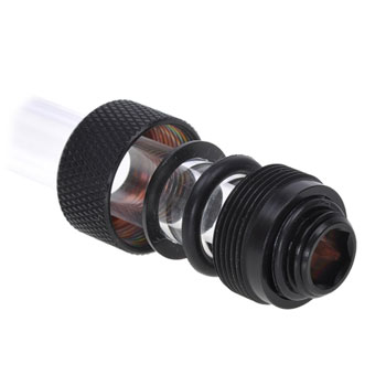

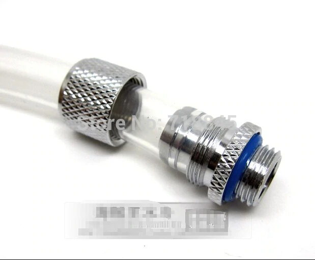

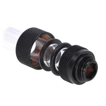

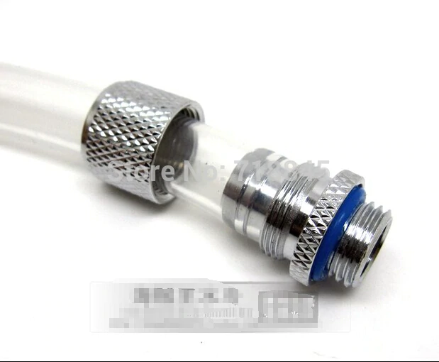

Um mal kurz den unterschied zwischen Hardtube-Fitting und Softtube-Fittings etwas mehr zu erläutern:
Hier kann man gut sehen das die O-Ringe außerhalb der Tube sind und eben dort abgedichtet werden.
Und bei Softtube wird der innere Teil vom Schlauch gedehnt damit alles dicht wird. Die Fittings sind dort etwas breiter als der innere Durchmesser vom Schlauch. Eine Hardtube wirst du da nicht drüber bekommen, selbst wenn du eine mit 10mm ID findest.
