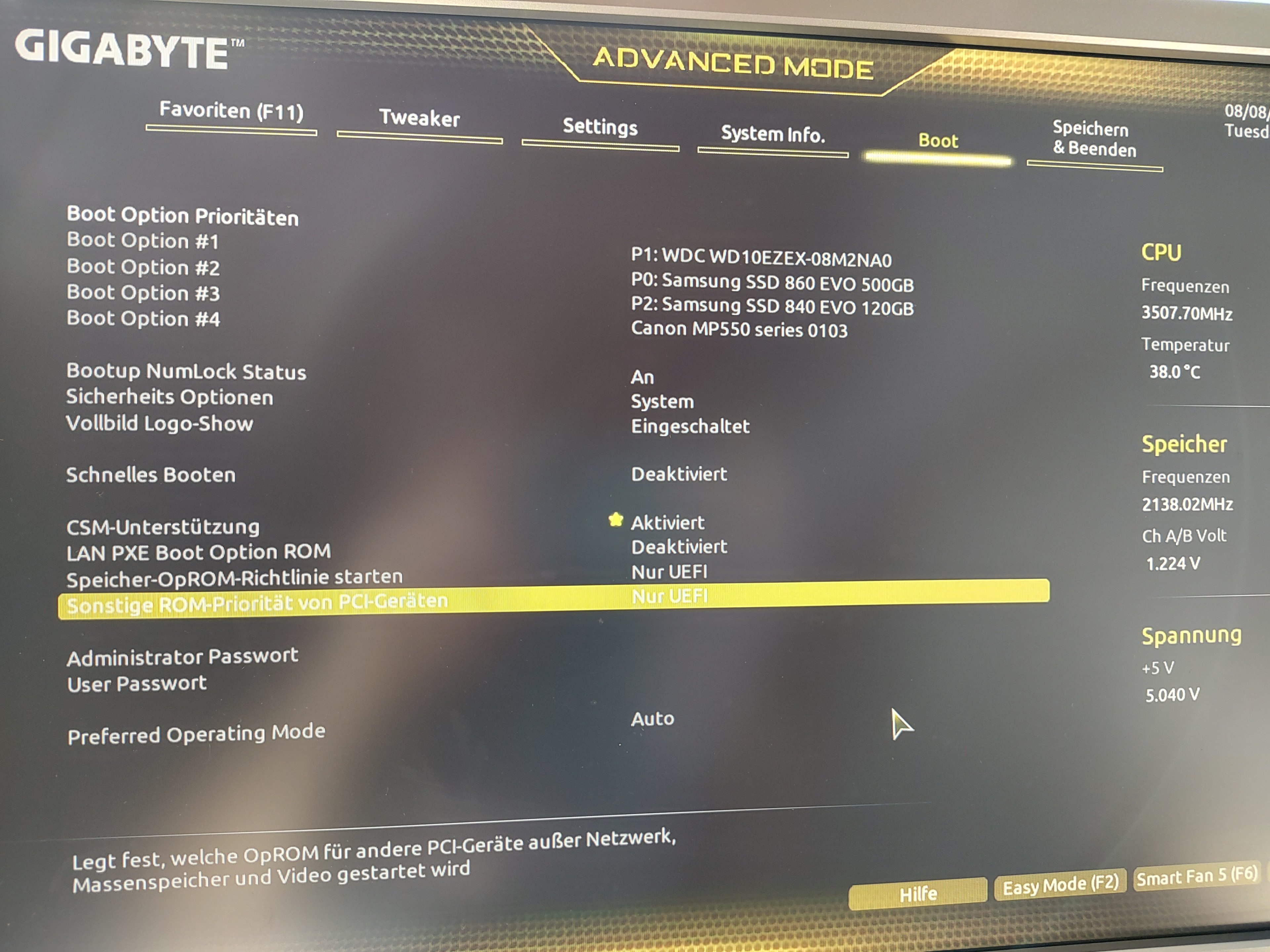

Nachtrag: ich habe zu UEFI nur folgendes gefunden (siehe Bild)
Bei "Speicher-OpROM-Richtlinie starten" und "Sonstige ROM-Prioritäten von PCI-Geräten" kann ich zwischen: nicht starten/ nur UEFI/ Nur Legacy, auswählen.
War das damit gemeint?
VG
wo ist jetzt deine 980 Pro, die wird nicht angezeigt?

Betriebssystem ist auf #1. Windows existiert selbst nicht als Eintrag.
Bist du dir da sicher, das es auf #1 ist??
Denn das wäre nur ne ganz normale HDD und keine SSD.

"CSM" aktiviert? windows11?
...schalt das aus
ja, und wo ist deine 980 pro?
Reaktionen: DJMadMax
Nur mal so gefragt:
Die SSD sitzt aber schon noch im Slot? Oder hat die sich durch den Umzug "freigestrampelt"?

nein, auf #1 steht eine hdd
WD10EZEX
= Western Digital WD Blue 1TB, SATA 6Gb/s
kurz: mich wundert NULL, warum das ned bootet

Mich beschleicht ein ungutes Gefühl, dass es genauso ist und meine PCI SSD doch nicht aufgeführt ist!
Ich schraube sie gleich nochmal lose und wieder fest und schaue, ob das schon die Lösung ist..
