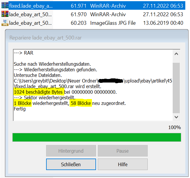

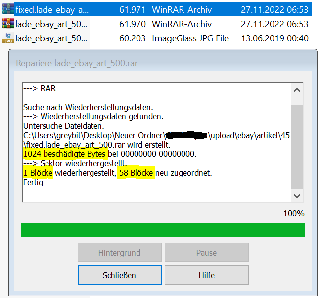

So funktionierts:
  • Eine RAR5 Datei mit Widerherstellungsdaten in WinRAR erstellen (%satz an Widerherstellungsdaten ist unrelevant).
  • Die RAR Datei am Anfang leicht beschädigen/verändern. Z.B. mit einem Texteditor, Hexeditor druch löschen eines Zeichens oder dem cmd "copy /b" Befehl.
  • Die Datei in WinRAR öffnen und "Archiv reparieren" wählen.
  • Nach erfolgreicher Reperatur zeigt WinRAR die Anzahl der Blöcke und Blockgröße an.
Wie im Bild zu sehen beträgt die Blockgröße 1024 Bytes * der angegebenen 59 Blöcke = 60416 Bytes
Ebenfalls ist im Bild oben die Original Dateigröße zu sehen. Diese beträgt 61971 Bytes. Das die Datei immer etwas größer ausfällt als die Blöcke * Bytes ist normal, da die Datei noch zusätzlich Wiederherstellungsdaten enthält die auch Speicherplatz benötigen.
Mit dieser Vorgehensweise kann jetzt jeder der möchte überprüfen, ob meine Formeln korrekt sind.

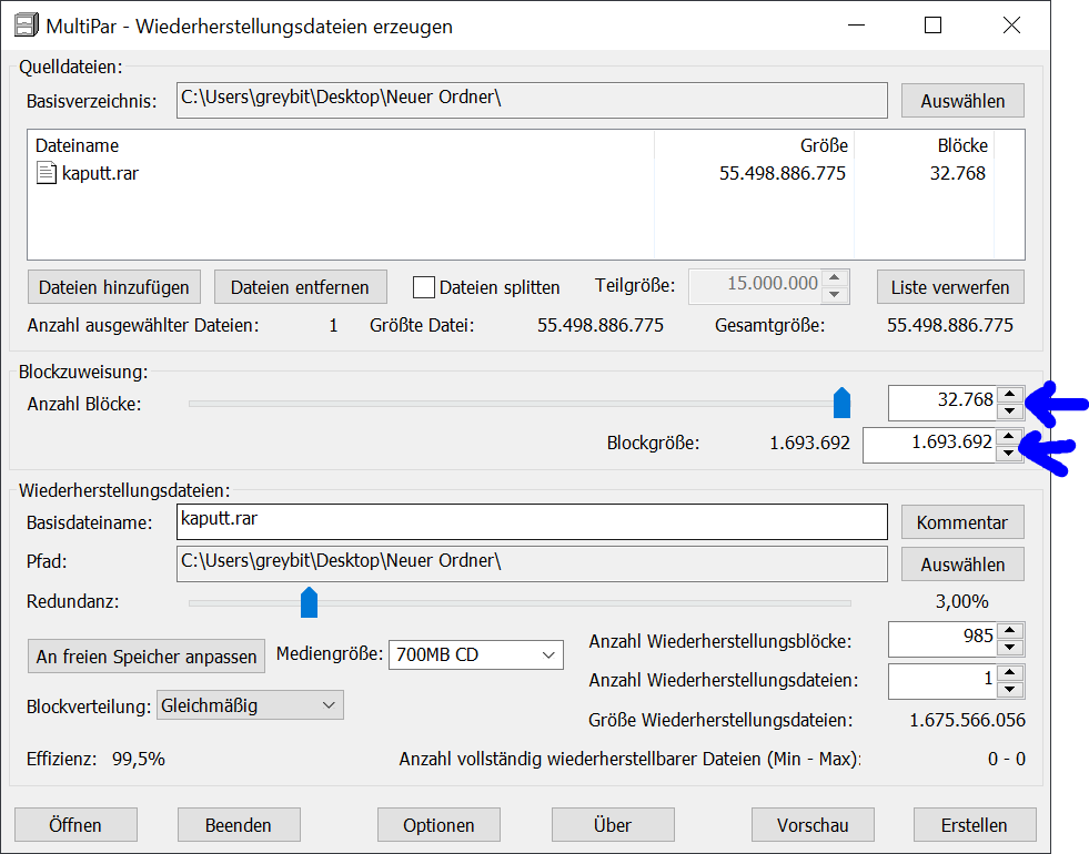

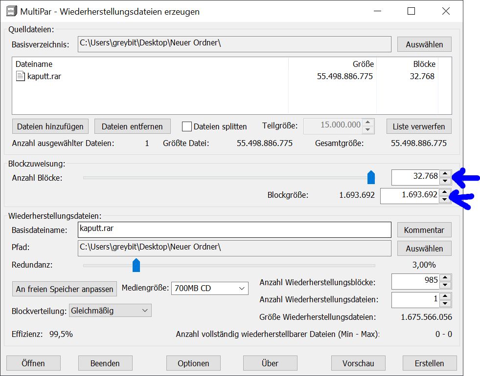

Beispiel für eine 51,6GB Datei:
Winrar = 821.600 Blöcke je 65536 Bytes
par2 / Multipar = 32.768 Blöcke je 1.693.692 Bytes
