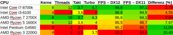

Die Überschrift ist mir zu reißerisch. Wo ist denn jetzt AMD soviel schneller, eure Benchmarks zeigen doch was völlig anderes auf.
Unter DX12 schließt AMD mit +9% lediglich zu Nvidias DX11 Performance auf, was sich unter höheren Auflösungen als 1080p völlig egalisiert und eigentlich zeigt das die DX12 CPU Multicore Drawcalloptimierungen ins Leere laufen, weil es eben kein reiner DX12 API Stack ist, sondern eher eine Mischung aus DX11.3 und optionalen DX12 Optimierungen (also eher DX12 ready, was Steigerungen bei der Drawcallperformance ausschließt). Solange ein i3 8100 bei den CPU Benchmarks oben mitspielt, ist das ein klarer Beweis dafür, dass sich die Optimierungen für den Entwickler und die vielen Zeilen Code mehr, die unter LowLewel erforderlich sind kaum lohnen, weil sie einen Haufen Mehrarbeit und grundlegende Anpassungen bei der Engine bedeuten. Davor scheuen sich die meisten Publisher und Studios.
