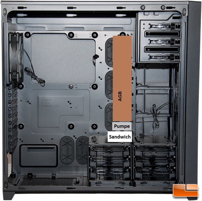

Und wie bekomme ich das am günstigsten ins Gehäuse (siehe Bild). Glaubt ihr das passt so mit Shoggy Sandwich?
Ein Festplatten Käfig muss drinnen bleiben, da ich noch 2 Backup Festplatten habe. An die Front kann ich diesen nicht setzen da dort der 280 Radiator hinkommt.

Ah okay Danke, glaubst du das passt von der höhe mit Käfig ?
BOBderBAGGER schrieb:
Kannst du die nicht in die 5,25" schächte verbannen ?
Aber auch oben drauf sollte das passen, Shoggy Pumpe und ein 100ml Aqualis DDC sind 19cm hoch.
