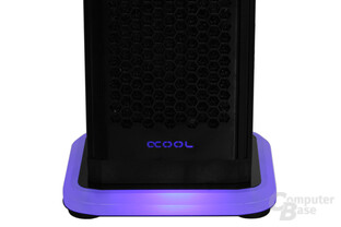

Alphacool Eiswand: Logo und Standfuß sind im Betrieb blau beleuchtet

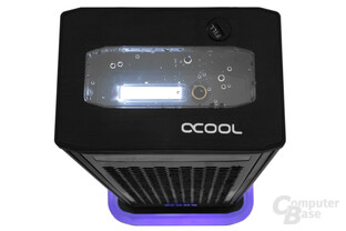

Alphacool Eiswand: Auch das Reservoir wird illuminiert
Die Eiswand wird auch beleuchtet: Herstellerlogo, Standfuß und Reservoir sind mit LEDs ausgestattet. Die Leuchtkraft sinkt beim Einsatz des 7,5-Volt-Adapters, eine separate Stromversorgung oder eine Möglichkeit zur Deaktivierung sind nicht vorhanden.

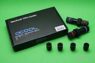

Alphacool NexXxos XP3 Light V.2: Verpackung

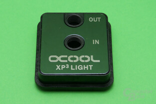

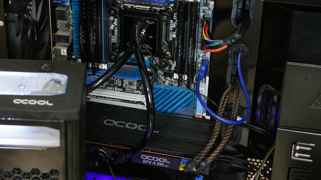

Alphacool NexXxos XP3 Light V.2 im Testsystem

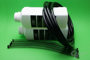

Zur Verbindung zwischen Kühler und Radiator-Pumpen-Turm werden vier Meter schwarzer PVC-Schlauch beigelegt. Der Schlauch hat einen Außendurchmesser von 11 Millimetern und einen Innendurchmesser von 8 Millimetern. Um auch enge Biegeradien bewerkstelligen zu können, werden vier Knickschutzfedern mitgeliefert. Die Metallspiralen sind gut 30 Zentimeter lang. Vier G1/4"-Anschraubtüllen sorgen für die Verbindungen am CPU-Kühler und am Kühlturm.
Alphacool Eiswand: CPU-Kühler, Anschraubtüllen und Schnellverschlüsse
Alphacool Eiswand: Kühlflüssigkeit, Schläuche und Knickschutzfedern
Zwei Schnellverschlüsse können zwischen PC und Kühlturm zwischengeschaltet werden, um ein unkompliziertes Abtrennen zum Transport des Systems zu ermöglichen. Die Verbinder sind wie die HF-Schnellverschlüsse aufgebaut, bestehen aber aus Kunststoff und verfügen an Stecker- und Kupplungsseite über Anschraubtüllen für 11/8-Schläuche, so dass sie direkt in den Kreislauf der Eiswand integriert werden können. Die Schnellkupplungen sind identisch mit der im Schlauch der Alphacool Eisbaer enthaltenen Kupplung. Sie verfügen über einen Schraubverschluss, der nach dem Entkoppeln sicher abdichtet. Dennoch sollte beim Öffnen ein Tuch unter die Kupplung gehalten werden: Bei jedem Öffnen entweichen einige Tropfen Flüssigkeit.
Als Kühlflüssigkeit legt Alphacool der Eiswand zwei 1-Liter-Flaschen des hauseigenen Cape Kelvin Catcher bei, ein Fertiggemisch, das Korrosion vorbeugen soll. Die Menge ist sehr großzügig bemessen: Für das Befüllen des Kreislaufs sind nur etwa 500 ml notwendig.

Alphacool Eiswand: Reservoir oberhalb des Radiators
Das Befüllen gestaltet sich sehr einfach, denn der Kühlturm kann neben dem direkt unterhalb des Deckels angebrachten Reservoir quasi den gesamten Radiator als Ausgleichsbehälter nutzen. Der hochkant in der Eiswand eingebaute Wärmetauscher befindet sich über den Pumpen, so dass Flüssigkeit vom Radiator von allein in die Pumpen läuft. Das Reservoir über dem Radiator dient als Kontrolle für den Füllstand der Kühlung. Der Einbau der Schnellkupplungen ist für den Betrieb der Kühlung nicht notwendig, aber empfehlenswert: Spätestens beim ersten Transport des wassergekühlten PCs lohnen sich die Schnelltrenner.
