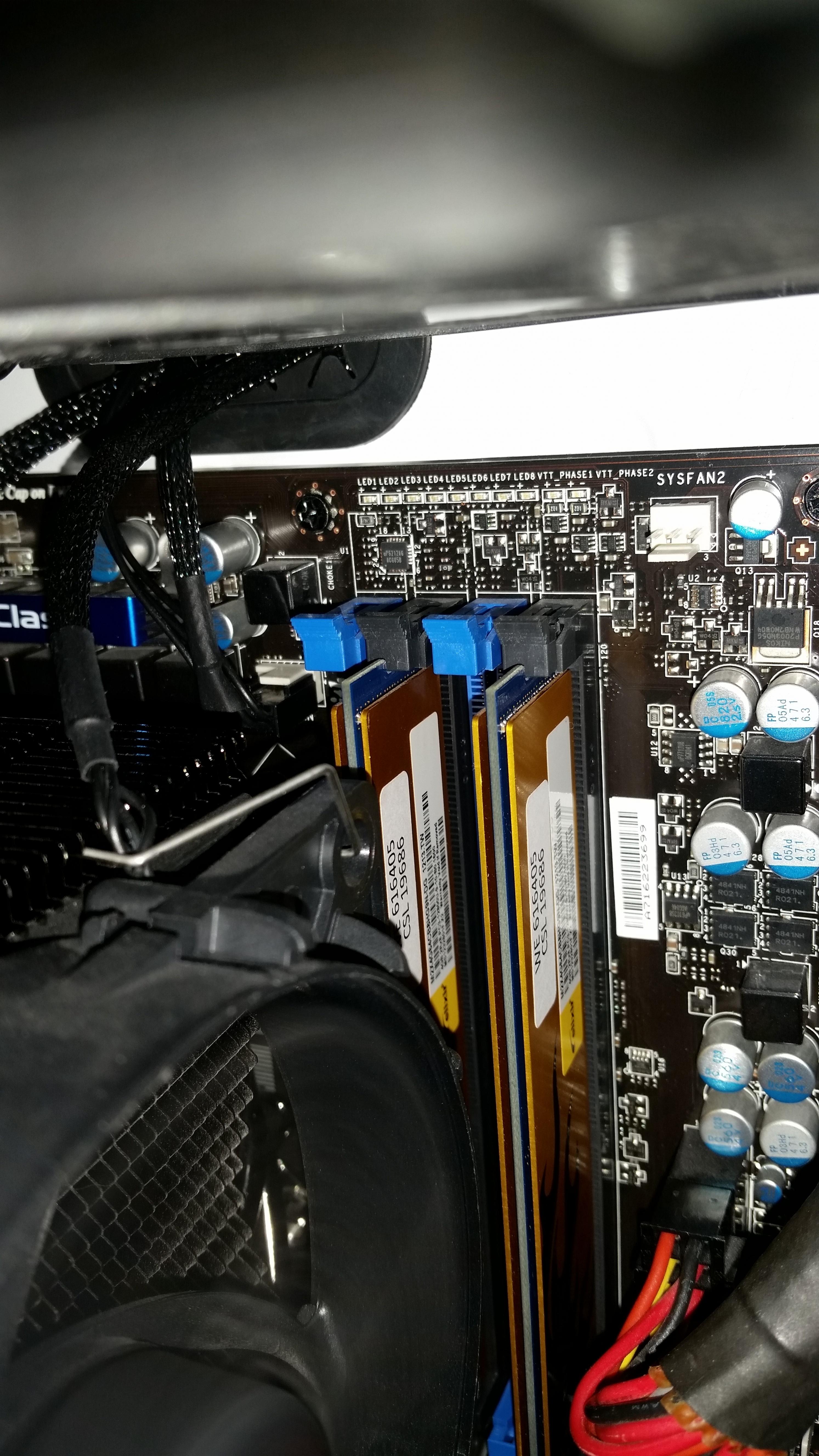

Wenn es diese Bezeichnungen auf meinem Board geben würde, würde ich diese natürlich auch nennen, gibt es aber nicht ( siehe Bild ).
Also von daher nehme ich an es ist DIMM1 und DIMM3 die verwendet werden ( schwarz ) DIMM2 und DIMM4 ( blau ) lassen sich nicht booten.
DIMM1 funktioniert, DIMM3 bootet mit einem Arbeitsspeicher gar nicht erst ( Bildschirm bleibt schwarz, PC ist aber an ). Mit dem anderen Arbeitsspeicher versucht der PC zu booten, fährt aber wieder runter und versucht es noch einmal.

Wenn ein ganzer Kanal ausfällt (2 und 4) dann auf jeden Fall Kühler runter, CPU raus und Sockel kontrollieren (Dann siehst du auch die DIMM Bezeichnungen auf dem Board ;) ). Beim zusammenbauen den Kühler erstmal nur sanft anziehen, dann checken ob die Slots gehen.

Auf dem Bild kann man ja gut erkennen wo der Arbeitsspeicher installiert ist.
