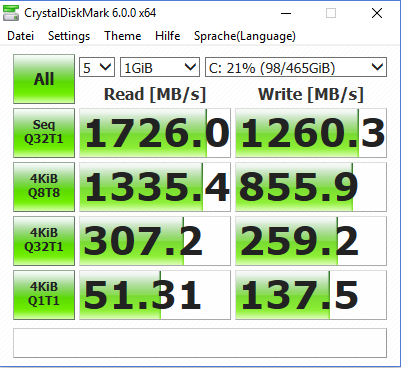

ich habe folgendes Problem und hoffe mir kann jemand weiterhelfen: Meine Samsung SSD 960 EVO 500 GB steckt im M.2 Slot des Asus Prime-B350 plus, bekommt allerdings nur 2 PCIe Lanes anstatt den 4 die eigentlich vom Ryzen 5 Prozessor verfügbar sein sollten.
Mein Setup ist neben dem oben stehenden sehr minimalistisch. Ich habe keine SATA Geräte angeschlossen und neben der Grafikkarte auch keinen weiteren Steckplatz belegt.
Das Bios ist auf der neusten Version und der Samsung NVMe Treiber ist installiert.
EDIT: Aus und wieder einbauen hat den Fehler behoben. :rolleyes:
ob das real sich bemerkbar macht, sehr unwarscheinlich....
Dennoch sollte das Board in verbindung mit M.2 (ohne belegten SATA 5/6Port) mit x4 laufen statt x2.... lt.hersteller
Real bemerkbare Performanceunterschiede erwarte ich auch nicht. Es stört mich nur etwas, da es ja eigentlich möglich sein sollte. CDMARK.PNG

Ok bis jetzt war ich zu faul die SSD aus und wieder einzubauen, weil ich dachte ich habe irgendeine offensichtliche Einstellung im BIOS o.ä. übersehen. Habe das jetzt mal gemacht und wie ein Wunder funktioniert plötzlich alles! Die SSD ist mit 4 Lanes angeschlossen und die Geschwindigkeit hat sich auch erhöht!
