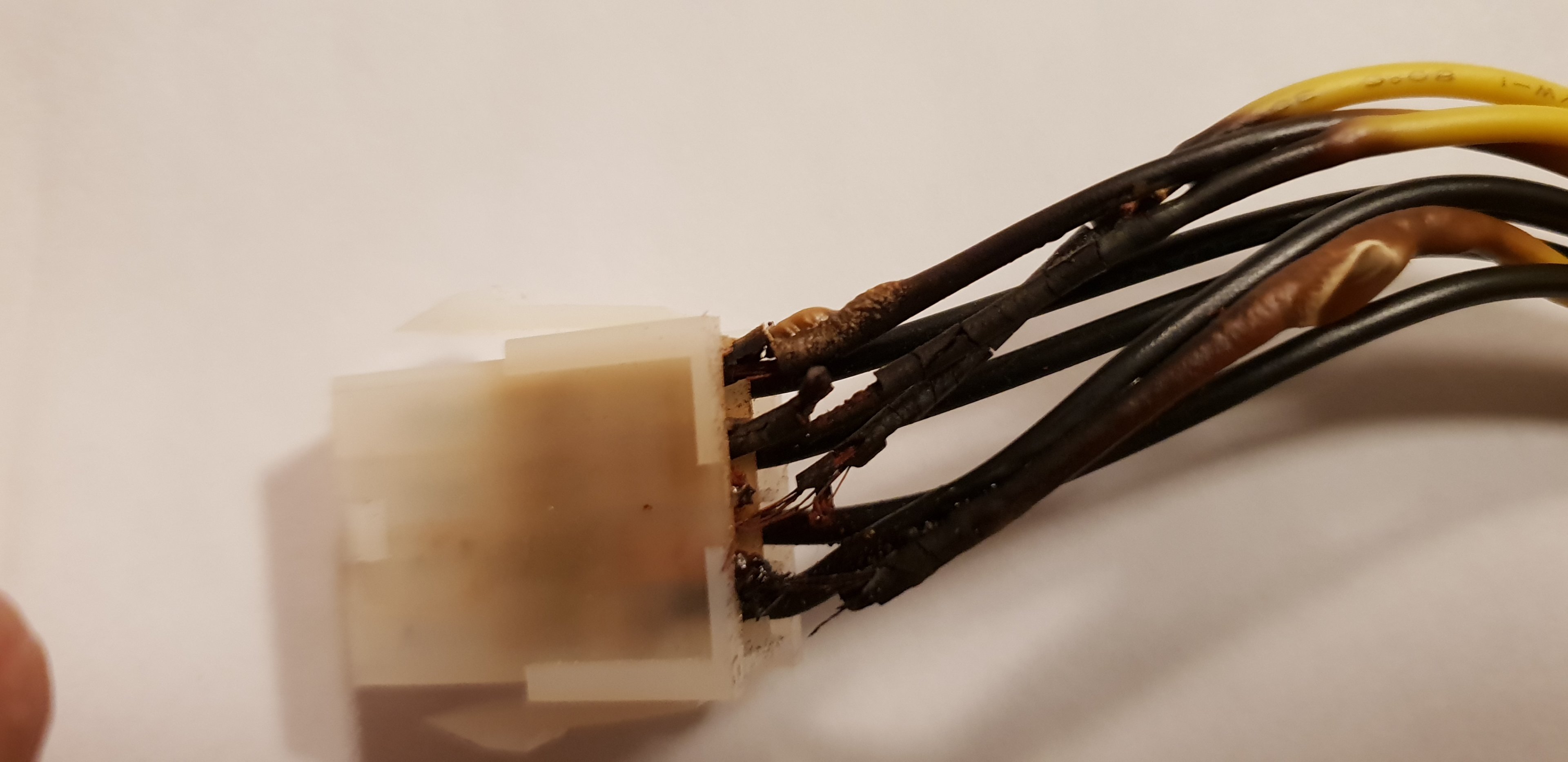

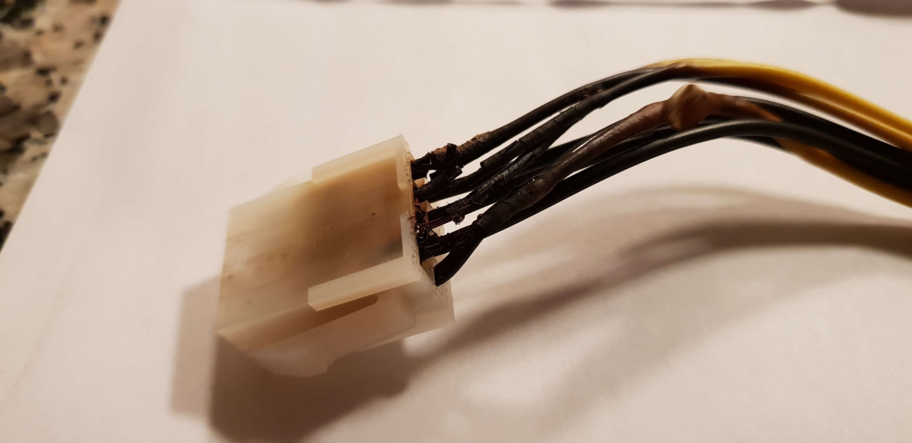

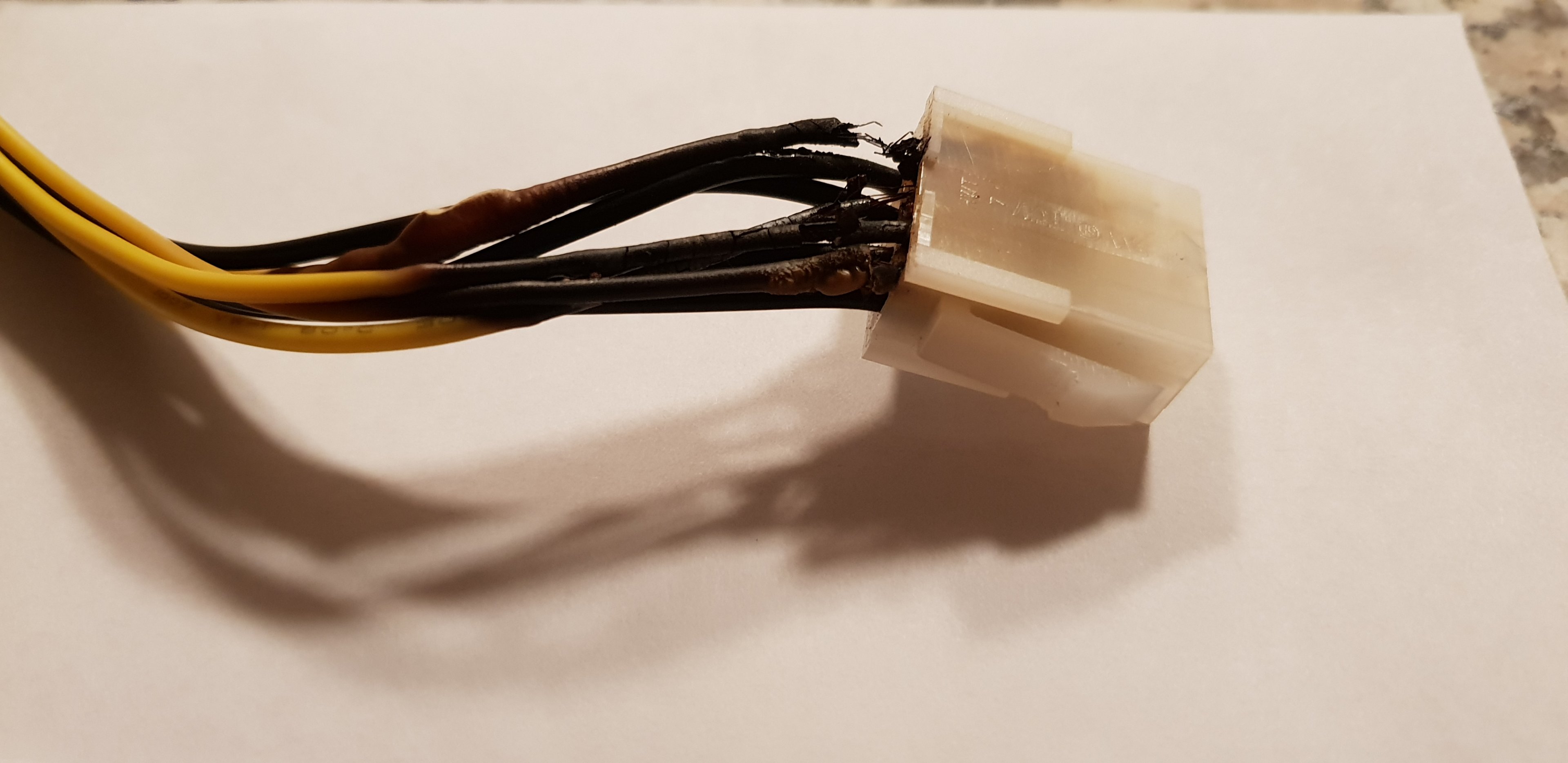

heute abend ist was komisches passiert.
Habe normal gezockt und denke irgendwann, dass es komisch riecht und bei der Suche nach der Ursache finde ich mein Verlängerungskabel zwischen Netzteil und Mainboard (CPU-Versorgung), das ziemlich heiß auf der Rückseite des Mainboards hing und definitiv nicht mehr gesund aussah (siehe Bild im Anhang). Habe die Verlängerung jetzt rausgenommen und das Stromkabel diagonal zum Mainboard gezogen. Mainboard sieht normal aus und Stromkabel vom Netzteil auch. Spannungswerte sehen auf den ersten Blick normal aus (wieder Anhang)
Kanns sein, dass das Kabel einen Defekt hatte? (2014 gekauft) Hab noch nie gehört, dass Kabel in nem Rechner durchgeschmort sind.. Hatte das schonmal jemand? Könnte es auch am Mainboard und / oder der CPU und / oder dem Netzteil liegen?
Bin durchaus froh, dass ich da war und es gerochen habe.
Was denkt ihr?
liebe Grüße

An jeder Steckverbindung entsteht ein Kontaktwiderstand. Je mehr Stecker desto höher der Widerstand. Wenn dann ein Fehler im Kabel ist oder irgend was korrodiert kann es schon mal warm werden.
Da hast du noch Glück gehabt, dass dir die Kiste nicht komplett abgefackelt ist.
Ok, danke. Lesson learned: Keine Verlängerungen verbauen, wenns eine andere Möglichkeit gibt..

War ein 20 cm Verlängerungskabel für den 8 poligen CPU-Anschluss am Mainboard. Dadurch konnte ich das Kabel hinter dem Mainboard ordentlich verlegen.
Hochwertige Verlängungen kann man schon nehmen wenn es nicht ewig lang wird, die gibt es aber nicht für 2€ auf ebay vom Chinamann.
Hat 4 Euro gekostet. Dachte dass man bei einem Einkauf bei Mindfactory nix falschmachen kann...
Kann ja nur ein billig Kabel gewesen sein.
Das Netzteil ist doch bestimmt 8+ Jahre alt.
Warum hast du das Kabel verlängert? Weil du es musstest wegen dem Gehäuse oder um das Kabel verlängern zu können wegen der Optik? Mit dem Kabel hast du den Widerstand verändert und je nachdem wie verlegt wirds dann zu heiss.

Einfach eine billige Verlängerung, die wohl der Stromstärke nicht standgehalten hat. Da kann der gute auch noch so ein gutes Netzteil kaufen.
Lass den quatsch mit der Verlängerung einfach sein! Glück gehabt und wichtiger: Lern was daraus!!!
Ihr glaubt auch teuer = immer gut. :D
Schon klar, ein teures Phanteks-Kabel kommt natürlich nicht aus China, hat völlig andere, massive Kontakstifte aus 585er Gold und wird von tariflich bezahlten, glücklichen Arbeitern auf der bayerischen Alm per Hand gefertigt. :rolleyes:
So ein simples Kabel für 4€ bei MF gekauft hat auch seinen Zweck zu erfüllen.
Davon abgesehen meide ich diese Zwischenkabel, weil es ist nun mal eine Kontaktstelle mehr.
