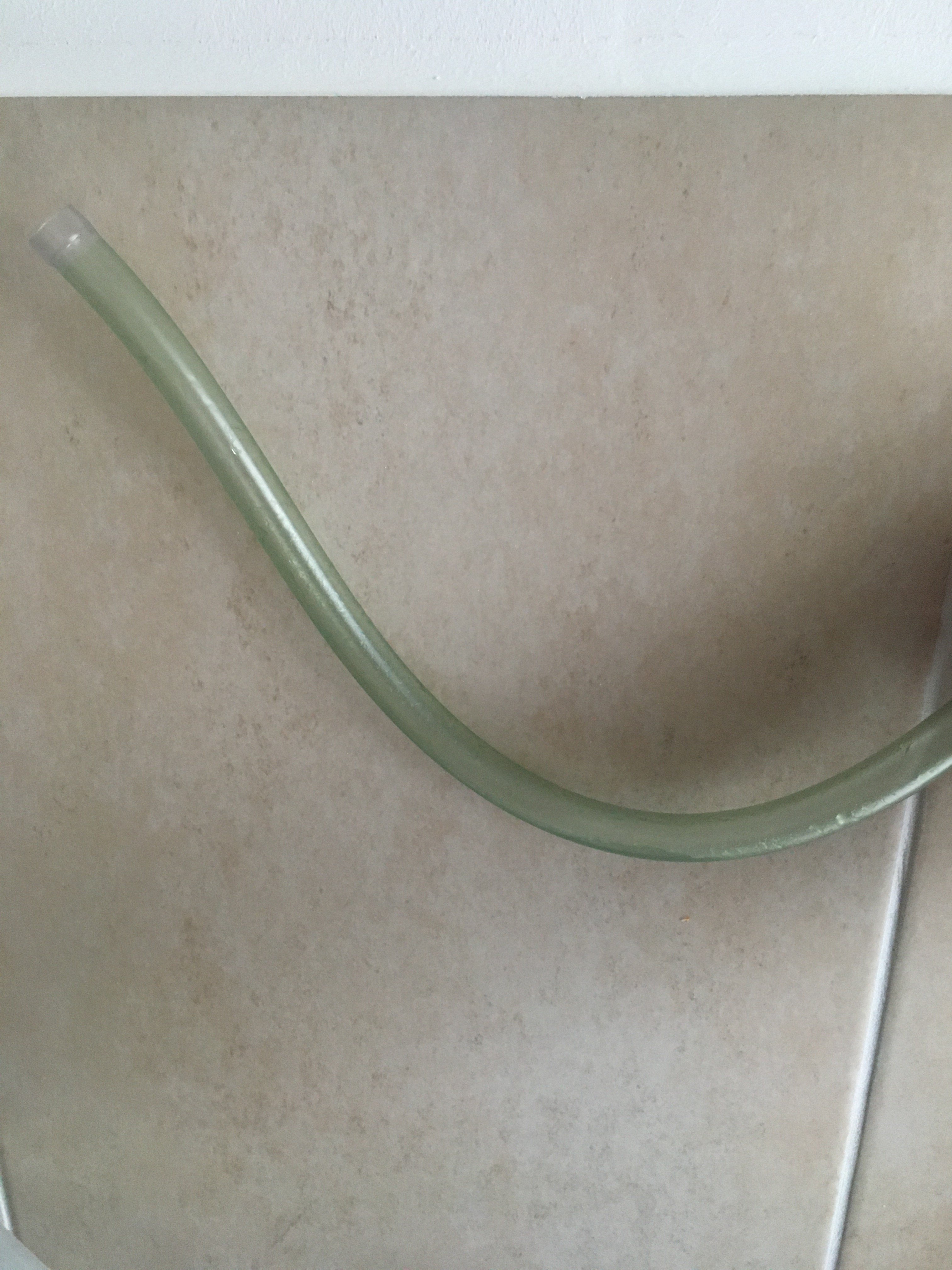

Hallo Zusammen,
Ich bin gerade dabei, meine Wasserkühlung mal komplett zu warten und Teile des PC‘s auf Harttubes umzubauen, dazu GPU auf 90Grad gedreht usw.
Leider „schleimt“ das Wasser an mehreren Stellen, ohne dass ich sagen könnte, warum. Hat von euch jemand ne Idee?
Es kommt destilliertes Wasser versetzt mit Innovatek Protect Pro zum Einsatz.
Verbaut sind ausschließlich CU Komponenten, zt vernickelt. Pumpe D5 Next mit MoRa 420
Es wirkt nicht wie Alge, ich habe eher den Eindruck, dass sich etwas im Kreislauf auflöst.
Der gesamte Kreislauf ist vor Sonnenlicht geschützt.

Sieht trotzdem aus wie oxidierte Kupferablagerungen. Hast du alle Komponenten mal ordentlich durchgespült?
Wurden die mal mit anderen Materialien oder anderes Wasser betrieben?
Sieht irgendwie aus als würde irgendwas mit dem Kupfer reagieren.
Schau dir mal die Teile aus Kupfer genauer an.
Gibt es ne (einfache) Möglichkeit, das zu testen? Bsp PH-Wert messen?
In welchem Verhältnis hast du denn den Zusatz genommen? Würde jetzt auch auf Algen tippen, ist das Zeug leicht schleimig (also hast du das getestet)?
Egal was es am Ende ist, du wirst das ganze Ding nochmal durchspülen müssen, sonst setzt sich da früher oder später noch was komplett zu.

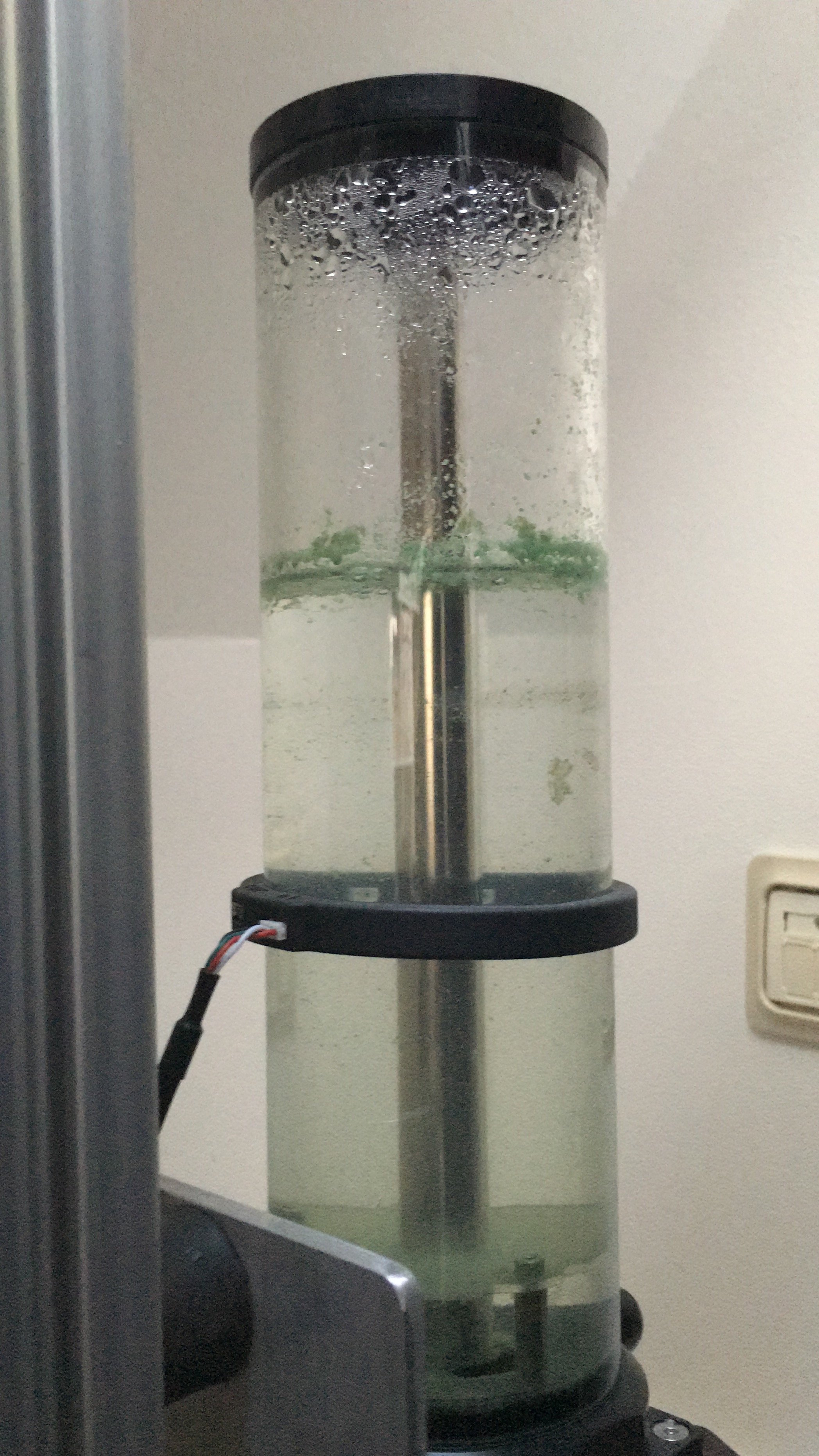

Es sieht alles „schier“ aus. In den Mora kann ich natürlich nicht rein schauen.
Die Schläuche sind auch komplett verfärbt

Das Kupfer der Kühlerkörper reagiert mit Basen und/oder Säuren. Das Grüne sind die daraus resultierenden Kupfersalze wie Kupferhydroxid oder Kupfersulfat. Eher weniger oxidiertes Kupfer (auch wenn es immer so bezeichnet wird). Der Schleim stammt von den Kunststoffschläuchen.
Das passiert insbesondere wenn die Komponenten noch neu sind. Ich würde ein oder zwei Mal spülen und dann neues Wasser einfüllen. Nach 3 Monaten mal gucken wie es aussieht und den Vorgang ggf. wiederholen.

Hast Du die Kühler auch mal auseinandergeschraubt und Fotos davon?
Die Frage ist, was das Kupfer zersetzen sollte...
Bei destilliertem Wasser mit Zusatz, sollte das eigentlich nicht passieren.
Aber auch Algen hätten dann fast keine Nährstoffe, außer die können den Weichmacher der Schläuche fressen.
Warst Du eventuell vor dem Befüllen des Kreislaufs mit Chemie an den Komponenten?
(Scharfe Reinigungsmittel)
Eventuell waren noch Rückstände davon im System.
Das Innovatek zeug ist sehr agressiv wenn das Mischungsverhältnis nicht genau passt.
also für 7 Euro innovatek plus 1-2 euro Destilliertes Wasser, da hättest dir auch 1 Liter DP Ultra kaufen können.
Weil das zeug wieder aus den kreislauf zu bekommen, erst recht aus den Radiatoren wird eine mega Arbeit werden. Ohne Silit Bang mehrere Spülungen haste da keinerlei Chance....
