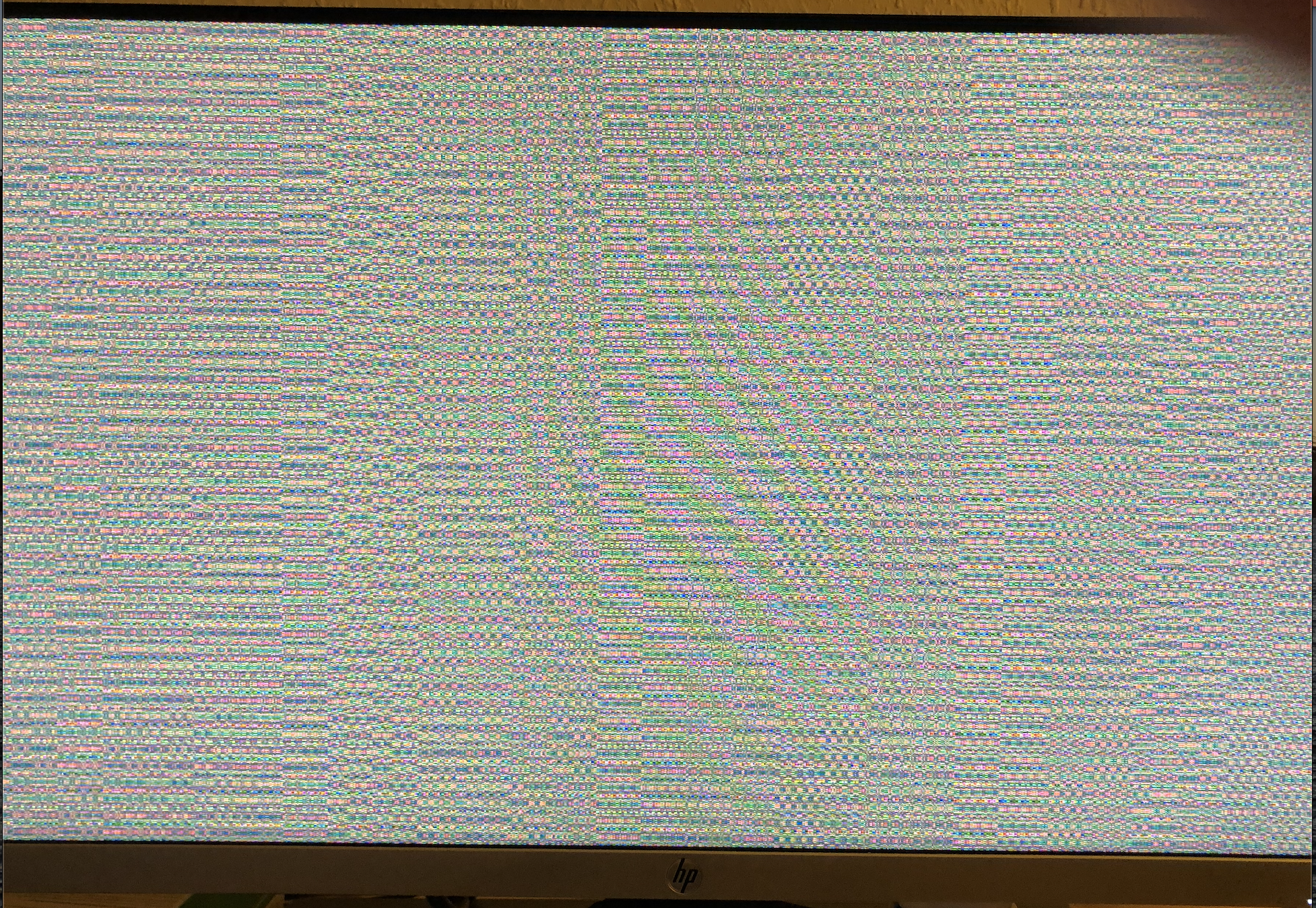

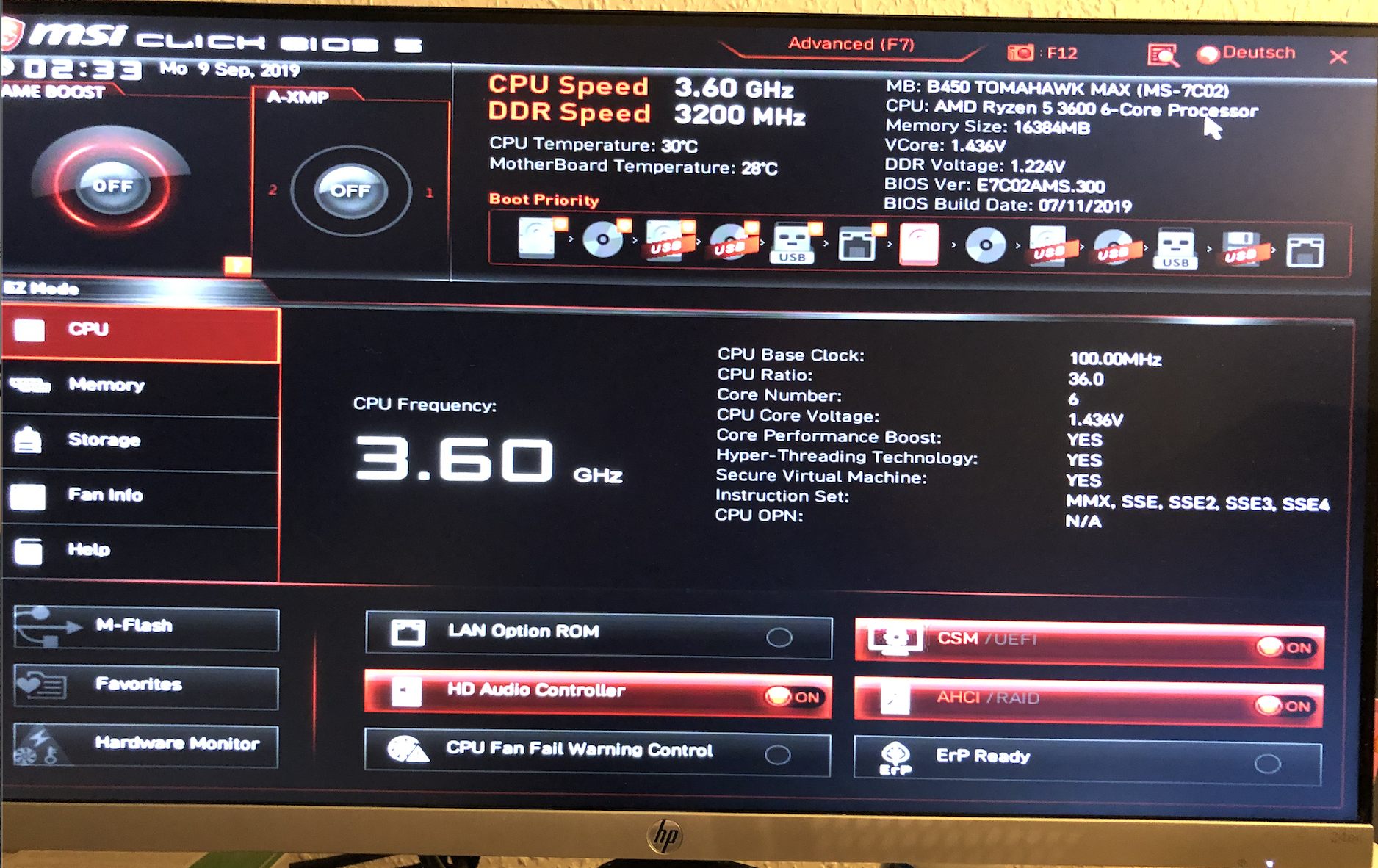

ich habe heute meinen neuen Rechner zusammengebaut und habe nun ein Problem beim Booten. Wenn ich den Rechner starte, komme ich zunächst ohne Probleme ins BIOS. Nach 1-2 Minuten sehe ich auf dem Bildschirm aber nur noch unzählige bunte Kästchen, wie eine Art Testbild, siehe Screenshot.

Der Monitor läuft ansonsten sauber mit meinem Notebook. Habe es nun mit einem anderen Kabel an einem zweiten Monitor probiert. Selbes Problem. Erst ist ein Bild da und ich komme ins BIOS und nach wenigen Momenten kommt dieses bunte Bild.
Kann es ggf. etwas andere als der VRam der GraKa sein? Sonst würde ich morgen gleich den Händler kontaktieren und die GraKa tauschen.
Ich würde auch auf die Grafikkarte tippen. Würde sie auch tauschen lassen.
Super - vielen Dank erst mal für die schnelle Hilfe!
Ist ein bequiet PurePower 11 Netzteil. Beide Anschlüsse für die Stromzufuhr der VEGA sind gesteckt.
Was mich so wundert ist, dass es erst 1-2 Minuten funktioniert und dann das Bild auftaucht.
Wird an der Temperatur liegen....irgendwas.....z.B. der VRam wird warm und dann taucht der Fehler auf.
Kann auch eine Lötstellen sein, die nach minimaler Wärmeausdehnung der Komponenten nicht mehr Kontakt hat....
Das klingt auf jeden Fall logisch!! Die debug LEDs sind alle aus - nach meiner Recherche hier im Forum sind die aber eh nicht wirklich hilfreich.

Karte leuchtet auch weiterhin und die drei Lüfter laufen auch weiter wenn dieser Grafikfehler auftaucht.

Gerade mal je einen Stecker von VGA1 und VGA2 Strang angeschlossen - leider dasselbe Problem. Fehler kommt auch beim Anschluss nur über die beiden Stecker am VGA2 Strang.
Was mich zusätzlich verwundert: Wenn der Fehler besteht und ich Reset drücke, kommt erst mal wieder für ein paar Sekunden ein Bild, so dass ich es zumindest wieder ins BIOS schaffe.
Gerade noch mal die Zeit gestoppt, bis es zum Fehler kommt.
Beim ersten Start nach einer Pause dauert es ca. ne Minute bis der Fehler auftritt und das bunte Bild kommt. Beim sofortigen Reset danach kommt schon nach 30 Sekunden zum Ausfall.. Vielleicht noch ein Indiz, dass es Wärmebedingt ist.

Danke für den Hinweis mit dem Netzteil. Das Netzteil ist neu und sollte von dem was ich so gelesen habe eigentlich für die Vega ausreichend sein. Zumal die Grafikkarte im BIOS Betrieb kaum unter Last steht.

Heute morgen noch mal getestet. Nach der Pause über Nacht läuft das System über 3 Minuten bis die Darstellung wegbricht. Beim direkten Reeboot danach dauert es dann nur noch 1 Minute.
Bist du bei dem Absturz noch im BIOS oder schon im Windows bzw. auf dem Weg dorthin?
