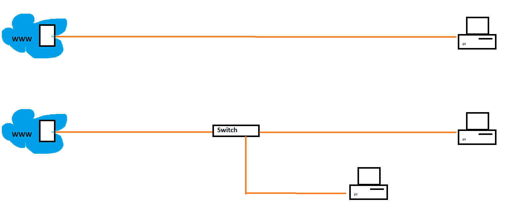

Ich Klinke mich hier Mal ein, da ich vor einem ähnlichen Problem stehe:
Aus Gründen (Hochwasser) werden wir temporär in eine alte Haushälfte ziehen (Familie meiner Freundin wohnt im neuen Anbau)
Dort wurde schon ein sehr langes Patchkabel, das von der neuen Haushälfte über das 1. OG, in den Alten Teil läuft, gelegt. Das Kabel liegt im Wohnzimmer für den TV, da dieses Magenta Fernsehen genutzt wird.
Ich weiß, Patchkabel verlegen ist Pfusch, ich habe es nicht gemacht und die, die es gemacht haben keine Ahnung... :)
Ich muss jetzt im 1. OG mein Büro einrichten. Das Patchkabel läuft dort direkt vor der Tür entlang. Macht es Sinn, das Kabel dort zu trennen, auf eine Dose, Stecker, oder ähnliches zu legen um von dort per neuem Patchkabel das Büro anzuschließen? Die Verbindung ins Wohnzimmer soll anschließend auch wieder angeschlossen werden.
Alternativ dachte ich man könnte im Wohnzimmer auch einen vernünftigen WLAN AP installieren, und oben im Büro WLAN nutzen. Aber das wird vermutlich teurer als sich "dazwischen zu klemmen".
Das muss keine professionelle Lösung sein, da wir eh nur temporär dort wohnen und anhand des verlegten Patchkabels sieht man, dass die Besitzer keinen Wert darauf legen. Hauptziel ist schnell und günstig! Ein weitere Kabel daneben zu verlegen würde ich auch gerne vermeiden, da dann wieder viel gebohrt und gesägt werden muss.
Wenn ich es richtig verstehe, willst du dich "dazwischen klinken".
Das geht so nicht, da du ja dann mit einem Kabel zwei Endgeräte versorgen willst.
Du musst das Kabel trennen, einen Stecker dran crimpen und in ein Switch gehen.
Mit der anderen Seite des durchtrennten Kabels gehst du dann ebenfalls in den Switch.
Für das Büro ziehst du ab dem Switch ein separates Kabel.
Dafür tut es der billigste 5 Port GBit Switch den du finden kannst. Brauchst dann entsprechend Strom an der Stelle.
Oben: Vorher
Unten: Danach
Danke für deine schnelle Antwort!
Habe mir schon gedacht, dass ich einen Switch brauche, jetzt habe ich Gewissheit.
Das Patchkabel muss ich dann crimpen? Da funktioniert das nicht mit diesen Keystone Modulen? Die scheinen laut den Aussagen hier ja besser zu sein.
Zum crimpen tut's dann eins der günstigen Sets, die oben verkibkt sind nehme ich an.
Hab von Netzwerktechnik leider keine Ahnung, daher entschuldigt meine doofen Fragen... :)
Ja, entweder crimpen oder so wie von @h00bi beschrieben.
Musst aber in jedem Fall darauf achten, ob das bestehende Kabel nach TIA-A oder TIA-B belegt ist und entsprechend genauso crimpen.
Für als Quick and Dirty Variante würde ich das Patchkabel durchtrennen und dort eine Netzwerkdose setzen. Für das Patchkabel gibt es auch passende Keystone Module die man dann in die Aufputzdose steckt. Ich hoffe das Kabel kann man ein paar cm zurück ziehen für diese Arbeiten. Durch die Aufputzdose ist mal alles fest montiert und es wird nicht am Kabel bzw. Stecker herumgezogen. Dann einfach alles mit einem Switch verbinden. Wenn man auszieht kann man beide Ports an der Netzwerkdose mit einem kurzen Patchkabel überbrücken und hat wieder den alten Zustand.
