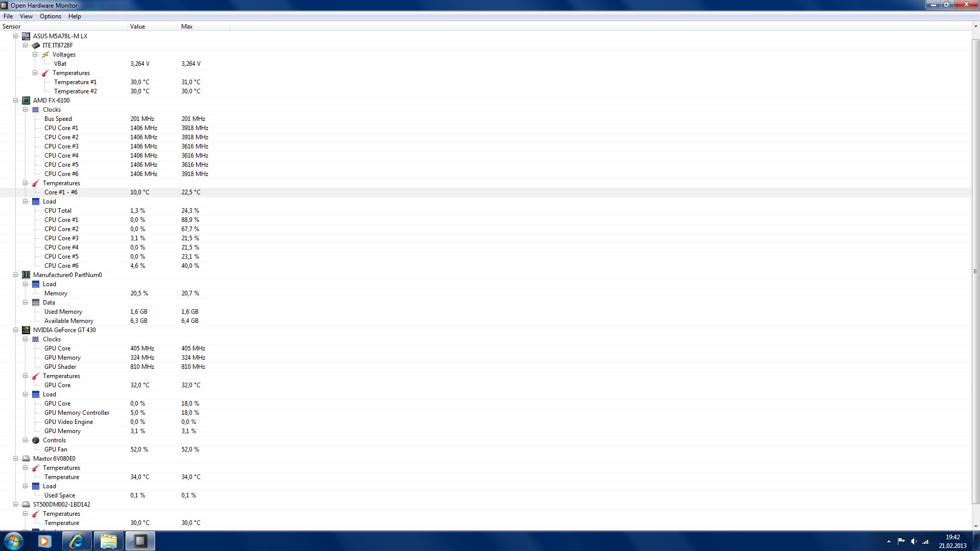

Frage: Sind die Temps OK. Die Wakü läuft schon 5 Stunden und absolut top.
Was ist nun hier die CPU Temp?
Danke
Garkeine.
Die Temp. Sensoren bei den Bullis sind Müll, guck im EFI, da stehen die richtigen.
Ich hätte z.B. sogar minus Grade. Was ja garnicht geht.
Bios

Über mir:
Bei den FX der Bulldozer Generation kann normalerweise nur ein Programm welches direkt auf das UEFI/BIOS zugreift die Temeratur auslesen, das ist normalweise nur das Programm vom Mainboardhersteller.
30°C ist im Idle normal, wenn deine Raumtemperatur bei um die 20°C liegt.

hallo leute,
hab das mit furmark und prime 95 getestet und den ganzen rechner auf 100% überlastet.
Die Temp steigt bei der wakü stetig an, also langsam grad für grad. bei vollauslastung ist es grad nach 10 minuten prime laufen lassen 45 grad.
Ist das normal? DIe Wakü läuft auf 1 Stufe (h80 und mit einem lüfter).
ich nochmal. wenn ich auf stufe 3 schalte, kommt die temp nicht höher als 38 grad.
sind diese werte normal?
Nochwas: beim starten drehen doe lüfter sehr laut. Ich habe den einen Lüfter an der pumpe angeschlossen und an strom.
wieso ist das so? da ist noch en 3 poliger stecker, muss man den an das MB anschließen?
Wenn der Lüfter einen Lüfteranschluss und einen Stromanschluss hat, reicht es wenn du einen von beiden benutzt.
Temps sind alle normal.
Beim starten des PC´s drehen alle Lüfter auf volle Pulle solange sie irgendwie am MB hängen .
