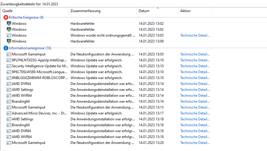

zeig mal den tag im zuverlaessigkeitsverlauf

einen screenshot vom entsprechenden tag

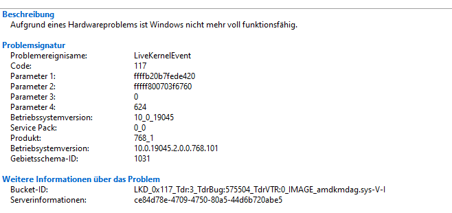

cruse schrieb:
Z.b. Mal oben bei deinem geposteten Screenshot die beiden ersten Fehler anklicken
Ich habe die Treiber davor über die Systemsteuerung deinstaliert gehabt, und dann wieder instaliert gehabt. Hab aber gerade im Internet gelesen dass es die AMD Cleanup Utility gibt. Soll ich das nochmal machen? Oder so erstmal lassen.

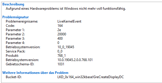

hab oben 2 screenshots gepostet

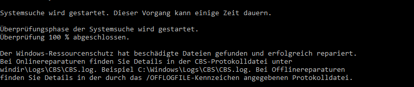

Hab außerdem soeben den sfc / scannow gemacht, stand hier im internet dass ich das mal machen sollte
