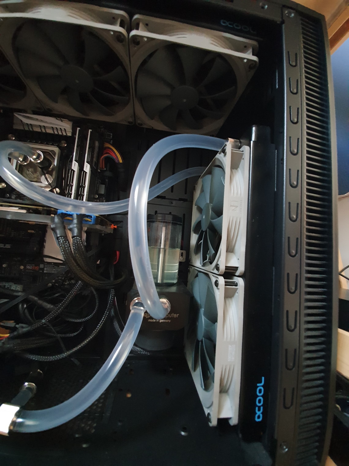

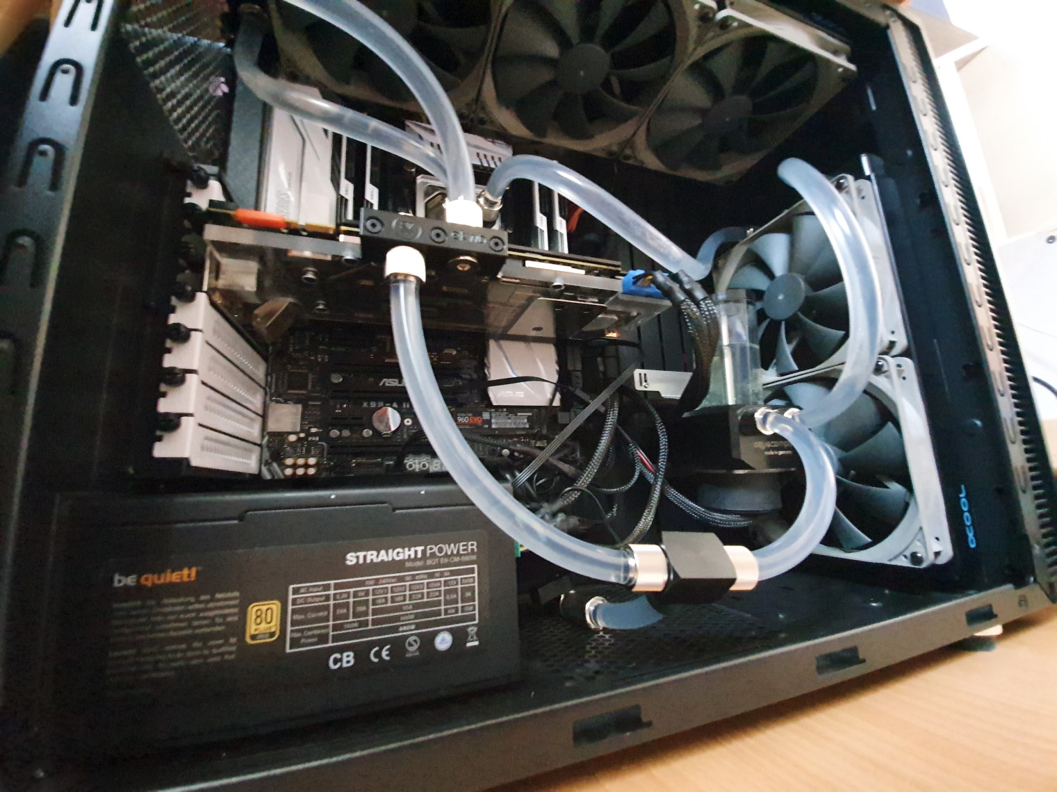

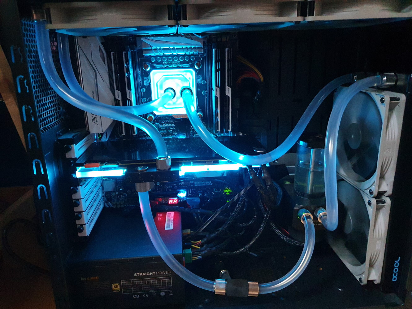

Will euch Ergebnis nicht vor enthalten! Vielen Dank für die Tipps! Ich bin jetzt ohne Verlängerungen, ohne 45/90% Winkel ausgekommen und hab nur gerade 10/13 Anschluesse. Kabelmanagement für Temperatursensor und das RGB Zeugs ist noch nicht optimal. Steuerung der D5 von Aquacomputer via PWM funktioniert bei mir bisher gut (PWM Signal am W_PUMP Fan Header). Lüfter ist noch ein Thema. An einem Anschluss wird die minimale Leistung bei 50% statt 20% erkannt. Funktioniert aber abgesehen davon auch tadellos. Und ich muss noch schauen wie ich die Lüfter abhängig von GPU/CPU Temperatur regeln kann/soll/will. Das Mainboard selbst kennt natürlich nur den CPU Temperatur Fühler. Soweit aber alles tip top. Ging einfacher als ich erwartet habe und bei mir war auch Platz nicht knapp zwischen GPU und Radiator. 10/10 would buy do it again.
