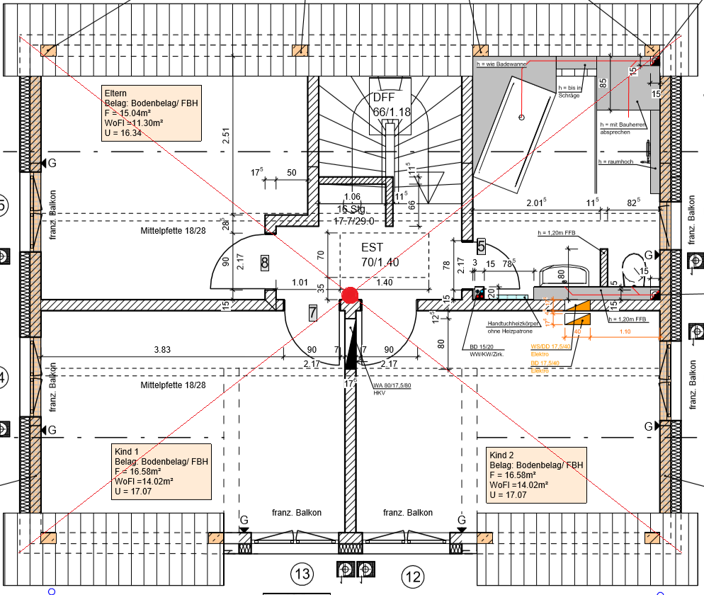

Reaktionen: wahli
Zur Positionierung der APs: Wenn ich mir den Plan so anschaue, würde ich den AP etwas näher an die Treppe hängen, so etwa mittig zwischen Treppe und der mittleren Wand.
Da wo der Punkt jetzt ist würden die Funkwellen z.B. in hohem Winkel auf die Wand zum Arbeitszimmer treffen, was dort für vergleichsweise schlechten Empfang sorgen würde.
(Wobei das nicht so eng zu sehen ist... bei einer Wand ist auch 5GHz noch mit fast voller Geschwindigkeit mit dabei.)

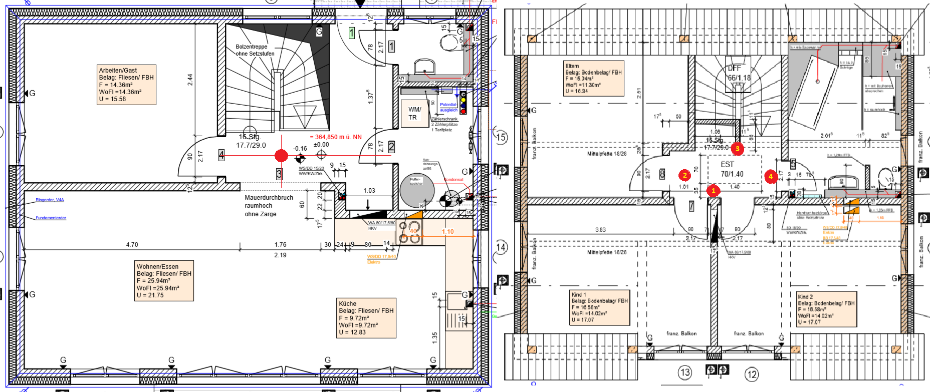

So sieht's gut aus :)
m4rvin85 schrieb:
Und im OG? Wegem dem Spitzboden Zugang ist da keine schöne Mittige Position möglich!
Ich würde hier Position 2 nutzen. Da sollte das Signal in alle Zimmer halbwegs vernünftig vordringen.
m4rvin85 schrieb:
Ja, da hast du recht. Geht das Signal dann auch schön nach Süden, in den Garten?
Süden ist auf der Zeichnung unten?
Wenn ich mich richtig erinnere ist Glas ziemlich ungünstig für wlan, aber immerhin ist da mit dem Mauerdurchbruch nur eine Wand im Weg, ich würde also von einem recht gutem Empfang im Garten ausgehen. Youtube sollte locker drin sein.
Ich hatte noch die Zeichnung für die Auswirkung von Wänden und Objekten auf wlan-Empfang verknüpfen wollen, konnte die aber nicht direkt finden...

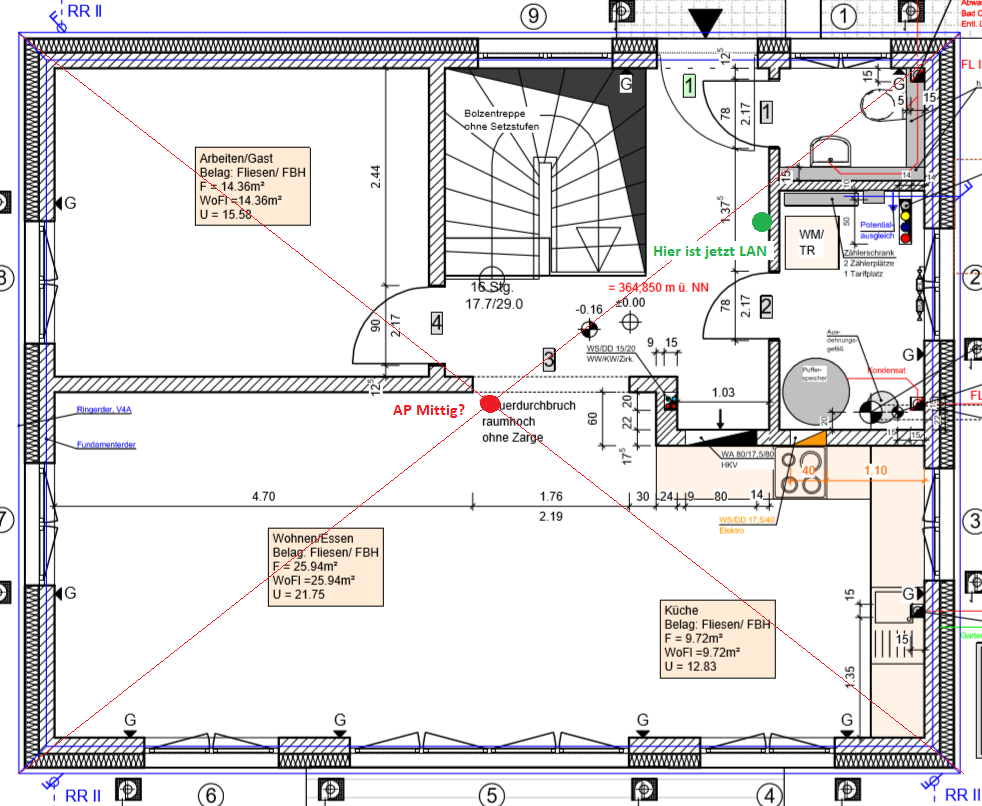

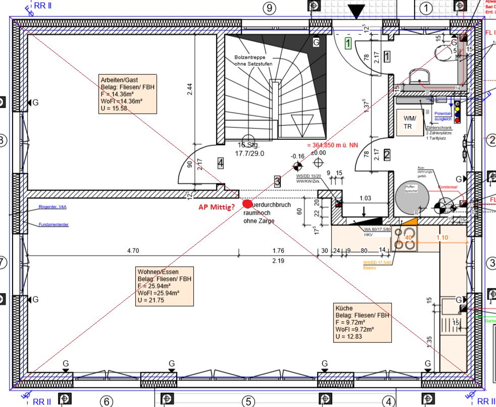

Kleiner Zwischenbericht...
Leider war es jetzt nicht mehr möglich in der EG Decke mittig einen LAN Anschluss zu bekommen. Sie haben den jetzt einfach an die Wand gemacht...
Würde man dort dann trotzdem den "Decken" AP vorsehen? Oder lieber einen der extra für eine Wandmontage gedacht ist?
Ich persönlich würde es mit einem AP von UniFi an der Wand probieren. Die sind ja für die Wand-/Deckenmontage gedacht, wobei die Decke halt etwas besser geeignet ist. Ich hab mir die APs kurz vor dem Umzug in unseren Neubau besorgt. Damals haben wir in nem Reihenhaus gewohnt, in dem ich vorher nen Router und zwei als APs umgewidmete Router im Einsatz hatte. Da ich neugierig war, was der AP AC Pro kann, hab ich diesen dort mal testweise die letzten Tage in Betrieb genommen. Da mich meine Frau erschlagen hätte, wenn ich Löcher in die Wand gebohrt hätte, hab ich diesen auf einem Brett montiert, und so nen halben Meter unter der Decke an die Wand gelehnt. Das Ding hat ab dem Moment das ganze Reihenhaus über alle drei Stockwerke mit schnellem WLAN versorgt, vorher waren da die zwei APs im Einsatz, und da war es schlechter als mit dem einen UniFi AP. Ich würde es genauso auch mal ausprobieren. Kauf Dir einen AP, montier ihn auf einem Brett und stell ihn da hin, wo er an die Wand soll. Und dann siehst Du ja ob es geht. So wie ich dich verstanden habe willst Du ja eh zwei APs. Kauf erst mal den einen, teste es und zur Not suchst Du etwas passendes für den Wandeinsatz wenn der von der Decke an der Wand nicht geht wie erwartet. Ich denke aber, dass das kein Thema sein sollte. Nur sollte er auch hoch oben positioniert werden, nicht irgendwo hinter nem Regal oder so.
Hier noch mal Diagramme wie die APs senden, Wand vs. Decke: https://community.ubnt.com/t5/UniFi...tern-for-UniFi-AP-diagramm-inside/td-p/772468

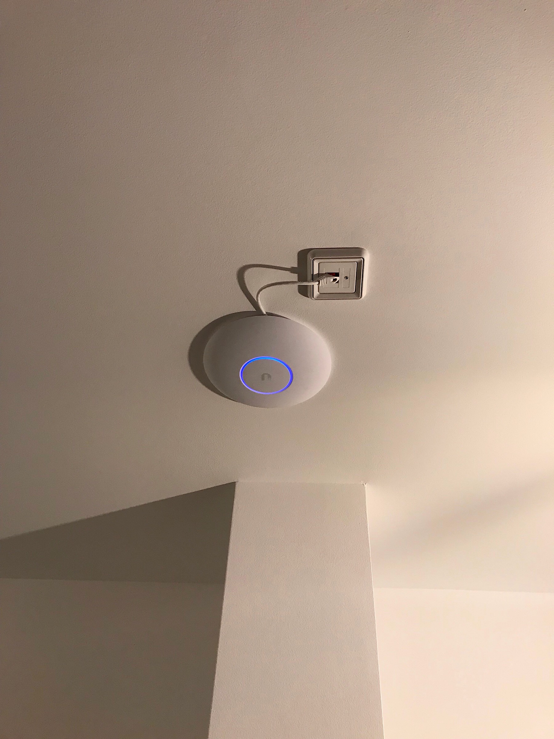

Die haben das Cat7 jetzt in einer UP Dose an der Unterkante zur Decke gesetzt. Denke mal viel an der Position kann ich da nicht spielen, den AP sollte man schon über die Dose setzten um diese zu verstecken.
Oder gibt es sogar APs für UP-Dosen? (Denke aber das hier die von UniFi schon die Beste Preis-Leistung haben)
Viel möchte ich mit WLan eh nicht machen, also quasi nur die Mobiltelefone versorgen. ODer wenn man dann mal spontan eine Konsole anschließen möchte... :)
Kommt drauf an wie wichtig es dir ist, dass man die Dose nicht sieht. Ich habe gesagt, ich möchte einen Anschluss an der Decke. Deswegen haben die da ne Dose gesetzt. Erst danach bin ich drauf gekommen, dass ich ja die Dose entfernen könnte und den AP über das Loch setzen könnte. Da war aber der AP schon an der Decke montiert, deswegen schaut es jetzt so aus:
Geht bestimmt eleganter, aber ehrlich gesagt ist es mir egal. Es funktioniert hervorragend, und es fällt mir nicht ansatzweise auf. Hängt also ganz davon ab was Dir wichtig ist und was Dich stört.
Reaktionen: m4rvin85
