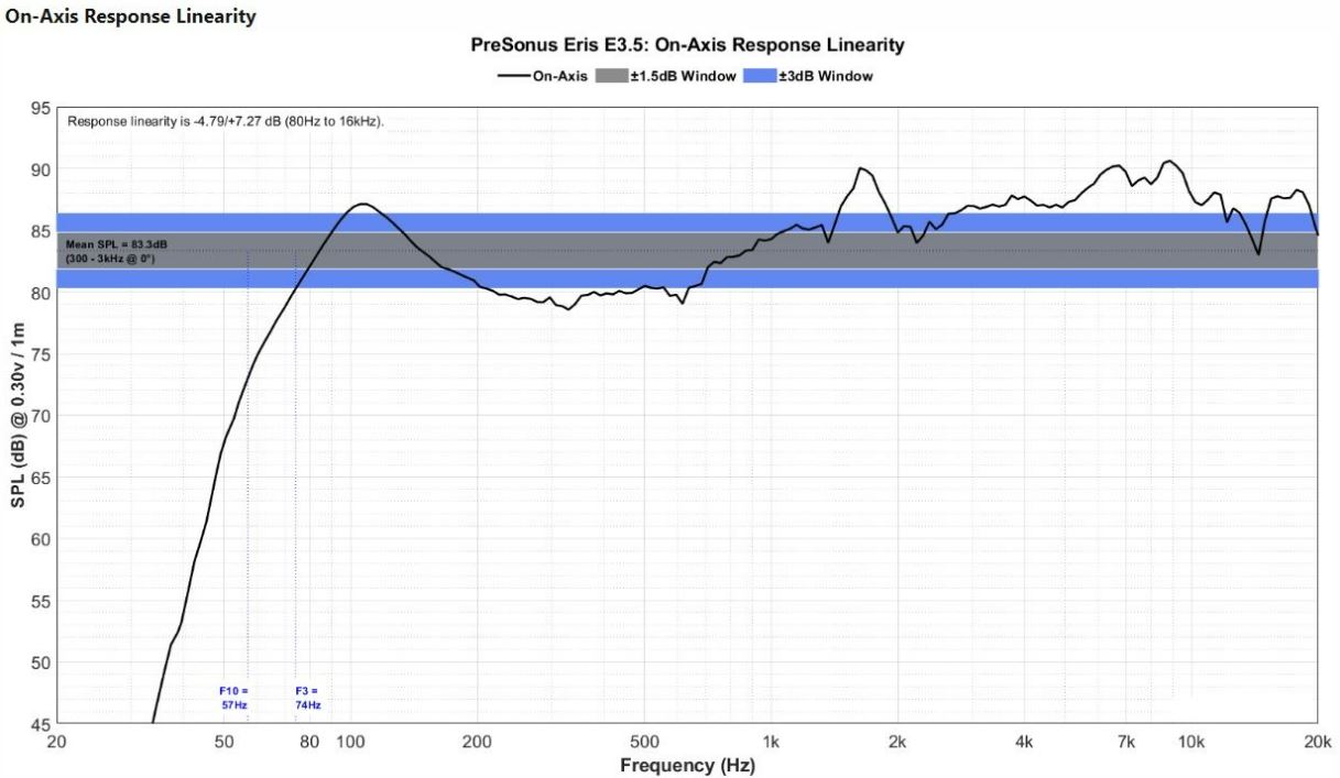

Zum Bass: Die PreSonus Eris E3.5 haben ab Werk u.a. eine recht kräftige Oberbass-Betonung, gefällt mir, neben anderen Tatsachen... schon mal gar nicht. Einfach aufgestellt auf einem Tisch, wird das natürlich noch verschlimmert. Unterhalb von 80Hz (da liegt etwas F3) geht da nicht mehr viel.
Ich gehe stark davon aus, dass der Subwoofer des vorhandenen S330D schon deutlich tiefer spielen wird. (Das meinte ich im Kontext mit "scheppert".) Und nur weil man eventuell einen Subwoofer nutzt, heißt das ja nicht gleich, dass da dann die Wände wackeln müssen.

Was sind denn normale Personen? Die PreSonus Eris E3.5 werden ja von einigen Nutzern als neutral (was ich überhaupt nicht nachvollziehen kann) deklariert, sind Sie aber ganz und gar nicht. Im Anhang findest du eine Messung, durchgeführt mit einem Klippel Near Field Scanner.
Auch ich habe die PreSonus Eris E3.5 gehabt, gehört und gemessen - allerdings ganz unprofessionell mit einem UMIK-1 und REW, kann das Messergebnis bestätigen. Die aufgezeigten Defizite sind sehr wohl vorhanden und auch deutlich hörbar.
Zum Cut bei 80Hz, ich schrieb - wo ungefähr der F3 Punkt liegt und nicht, dass darunter gar kein Ton mehr aus dem Lautsprecher kommt. Wir haben hier ja schließlich keinen brick wall Filter. Zum "Produzieren" sind die PreSonus Eris E3.5 grundsätzlich ungeeignet.
