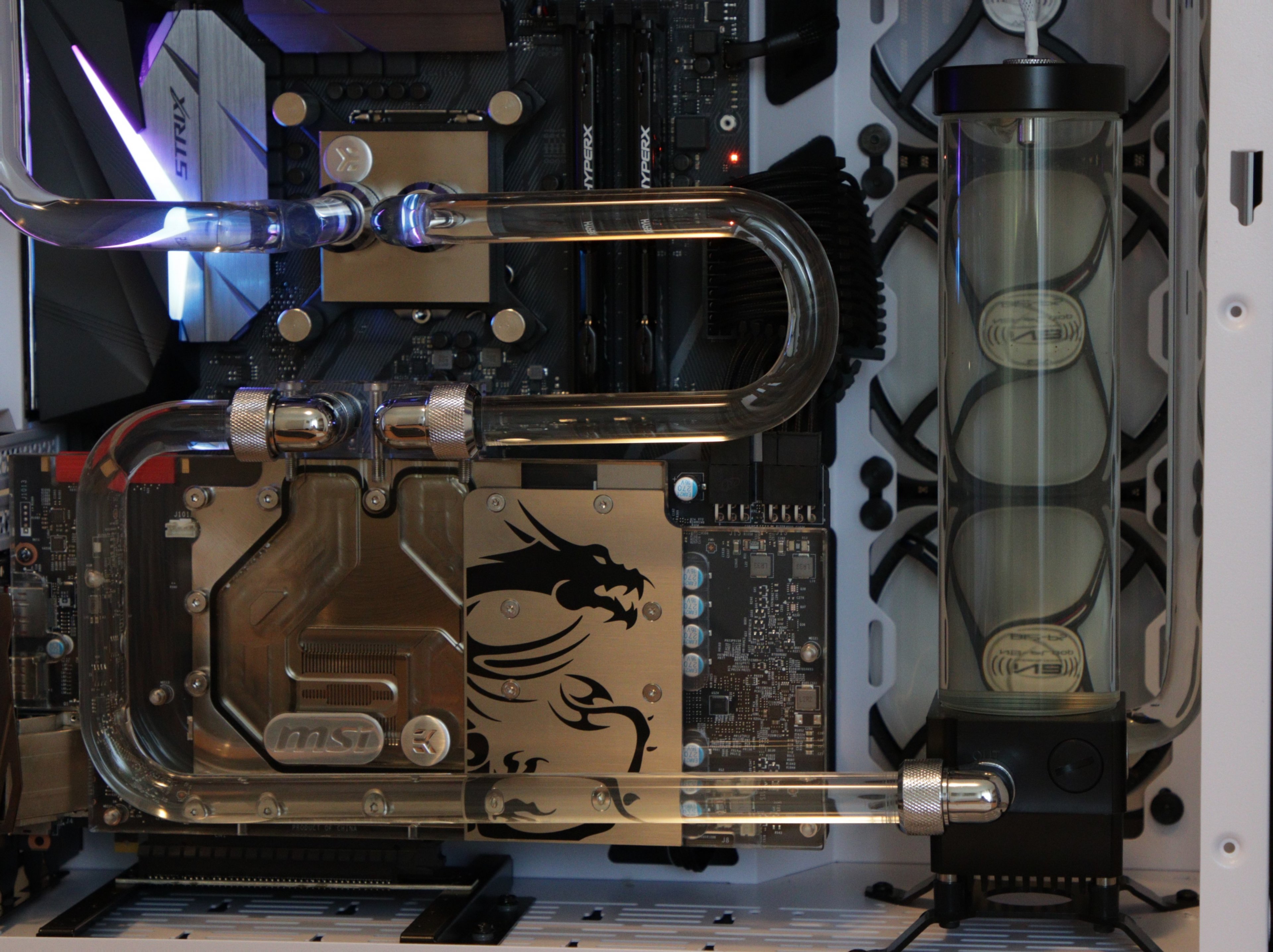

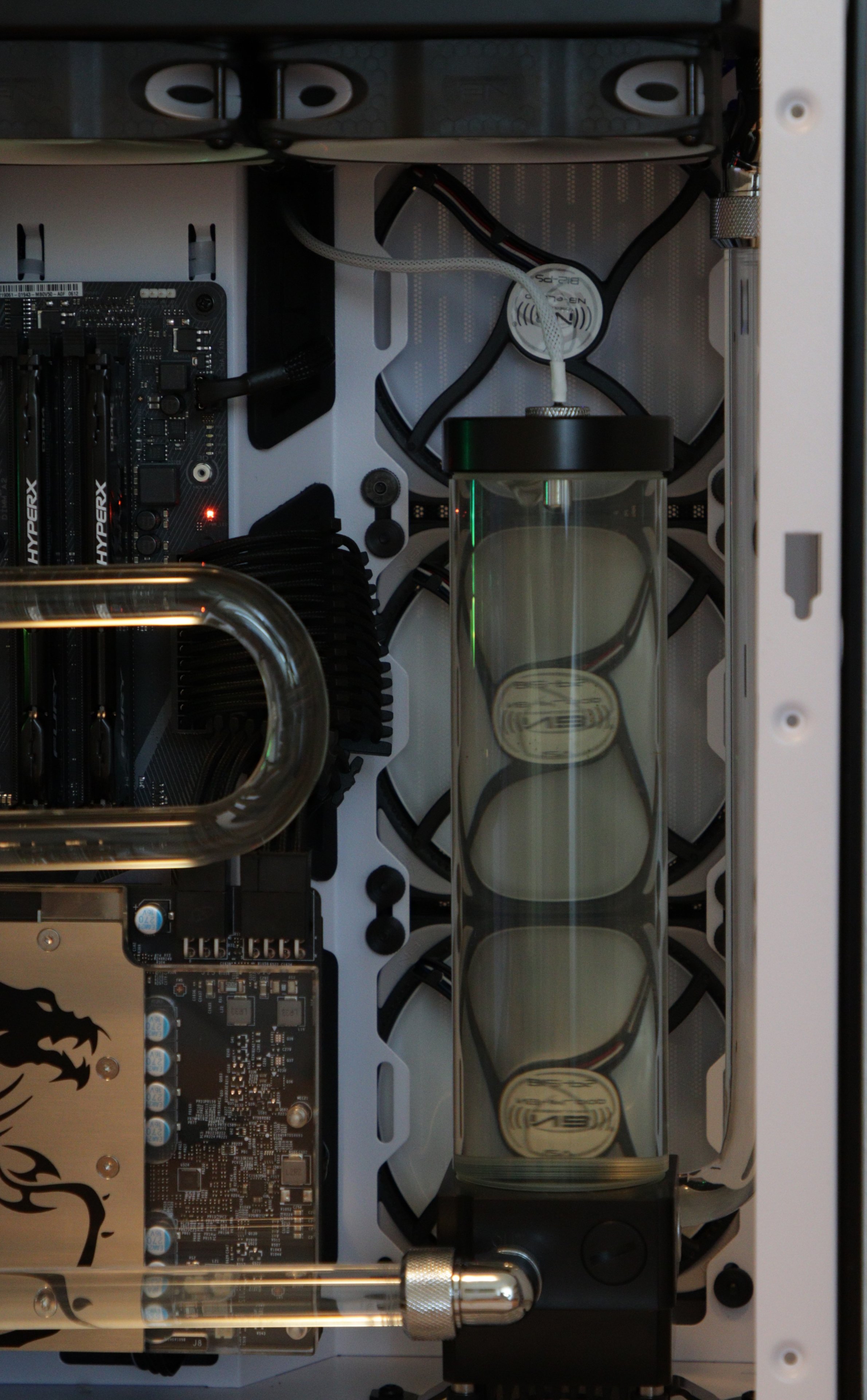

Ich habe vor einigen Tagen meine Hardtube Wasserkühlung vollendet und wurde nach einigen Stunden stutzig, warum denn die Flüssigkeit so seltsam grau aussieht. Ich habe dann das System komplett entleert, mit destillierten Wasser gespült und erneut befüllt....Ergebnis nach 2-3 Stunden...erneut grau... .
Folgende Komponenten sind verbaut:
- Alphacool ST360 X-Flow (neu)
- EKWB Supremacy Evo (neu)
- EKWB GPU Block (komplett zerlegt, mit Zahnbürste gereinigt)
- EKWB DDC Pumpe (komplett zerlegt, ebenfalls auf Hochglanz poliert)
- Alphacool Acryl Eisrohre (neu)
- Alphacool Eiszapfen fittings (neu)
- Alphacool CKC Cape Kelvin Catcher Flüssigkeit in Transparent (neu (benutzt das jemand zweimal o.O? ))
Der neue Radiator, sowie die gereinigten Komponenten sind mit mit destilliertem Wasser gereinigt und gespült worden. Bevor ich jetzt das gesamte System zerlege, vermeintliche Wundermittel wie Mayhems Basic Blitz Kit verwende und enttäuscht werde, oder durch Säure angegriffene Komponenten bewundern darf, wollte ich mich zunächst an das Forum wenden.
Kennt jemand dieses Problem oder hat eine Vermutung, die sich überprüfen lässt, ohne das gesamte System zu zerlegen?

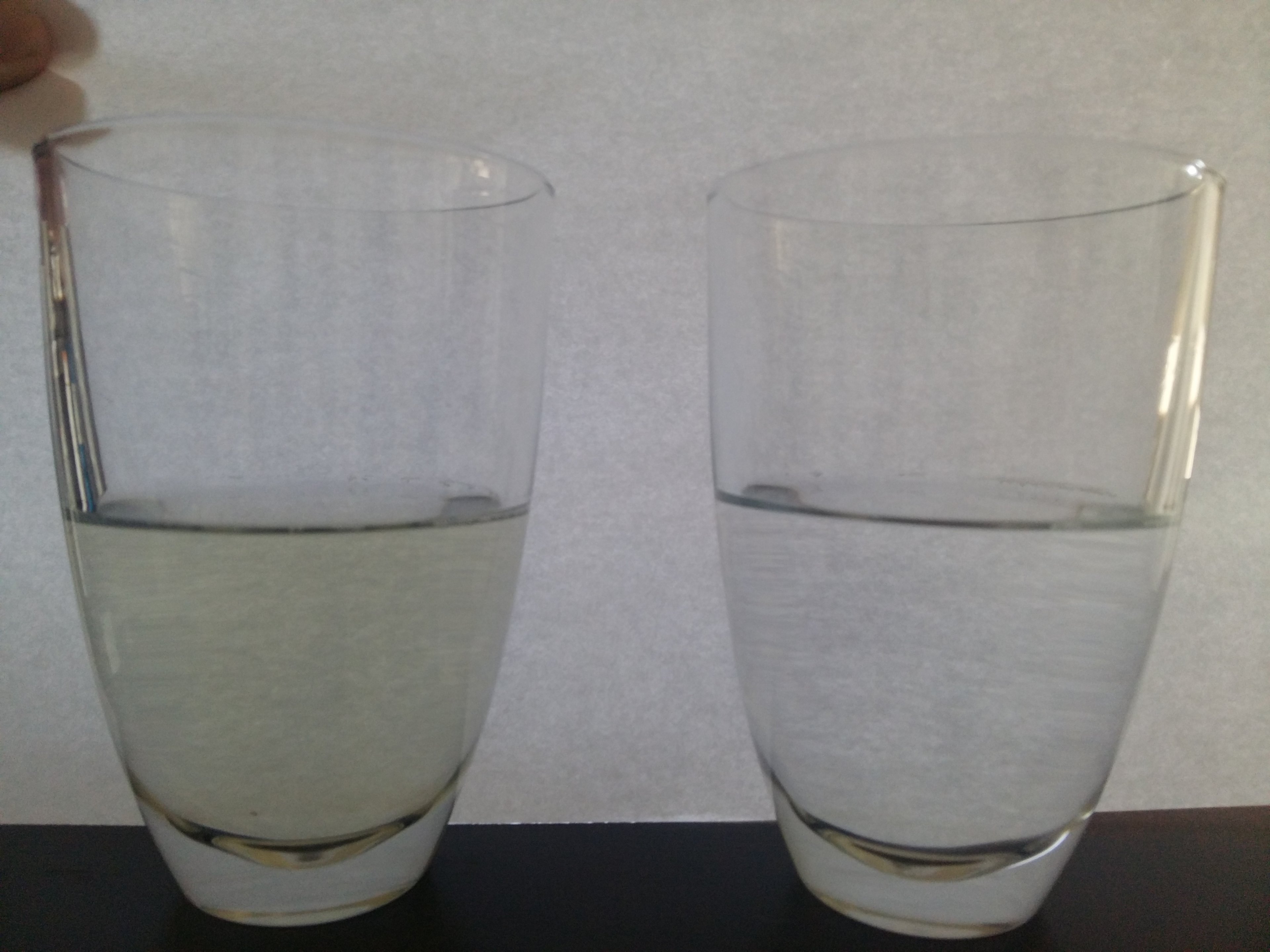

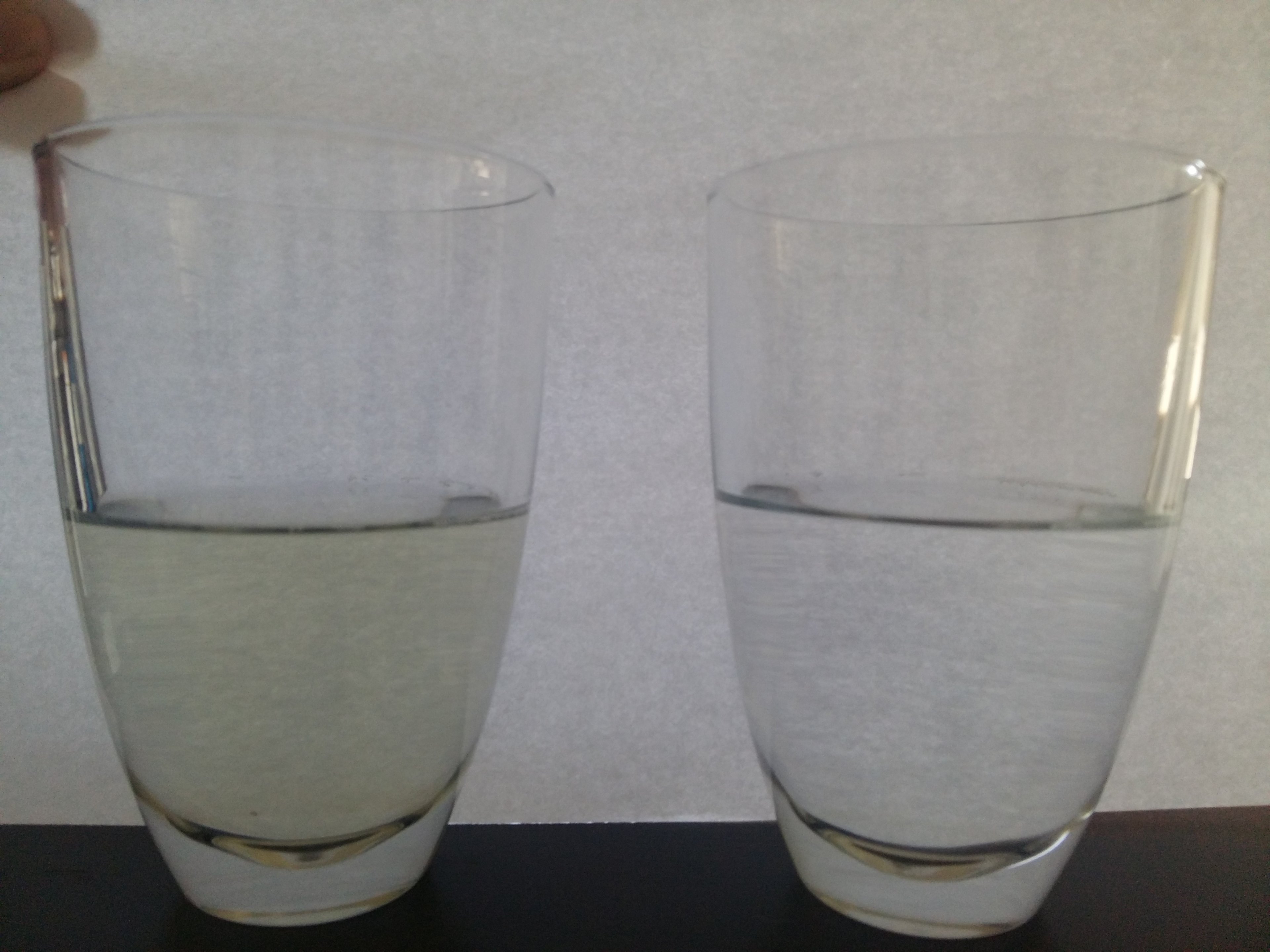

Ich habe das destillierte Wasser nur zum Reinigen / Spülen verwendet. Danach wurde sofort das eigentliche Kühlmittel eingefüllt. Luftblasen sind keine mehr im System vorhanden. Eine chemische Reaktion bzw. Algenwachstum kommt mir ebenfalls unwahrscheinlich vor, in Anbetracht der Kürze der Zeit.
Ich habe mal ein Foto als Vergleich angefügt. Links die Kühlflüssigkeit nach einigen Stunden, rechts, frisch aus der Flasche.
Sieht schon stark nach Verunreinigung aus dem Radiator aus. @Helge01 Theorie scheint den Bildern nach sehr plausibel.
Deine Hardtubes sehe wirklich super aus :daumen:
Tippe da auch mal auf Radiator. Lötfettreste oder ähnliches.
Mit Wasser kommt der Dreck nicht raus : Fett = hydrophob.
Mit Kühlmittel löst sich der Dreck langsam im Glykol und verfärbt damit die Kühlflüssigkeit.
Das nennt man Extraktion... :)
