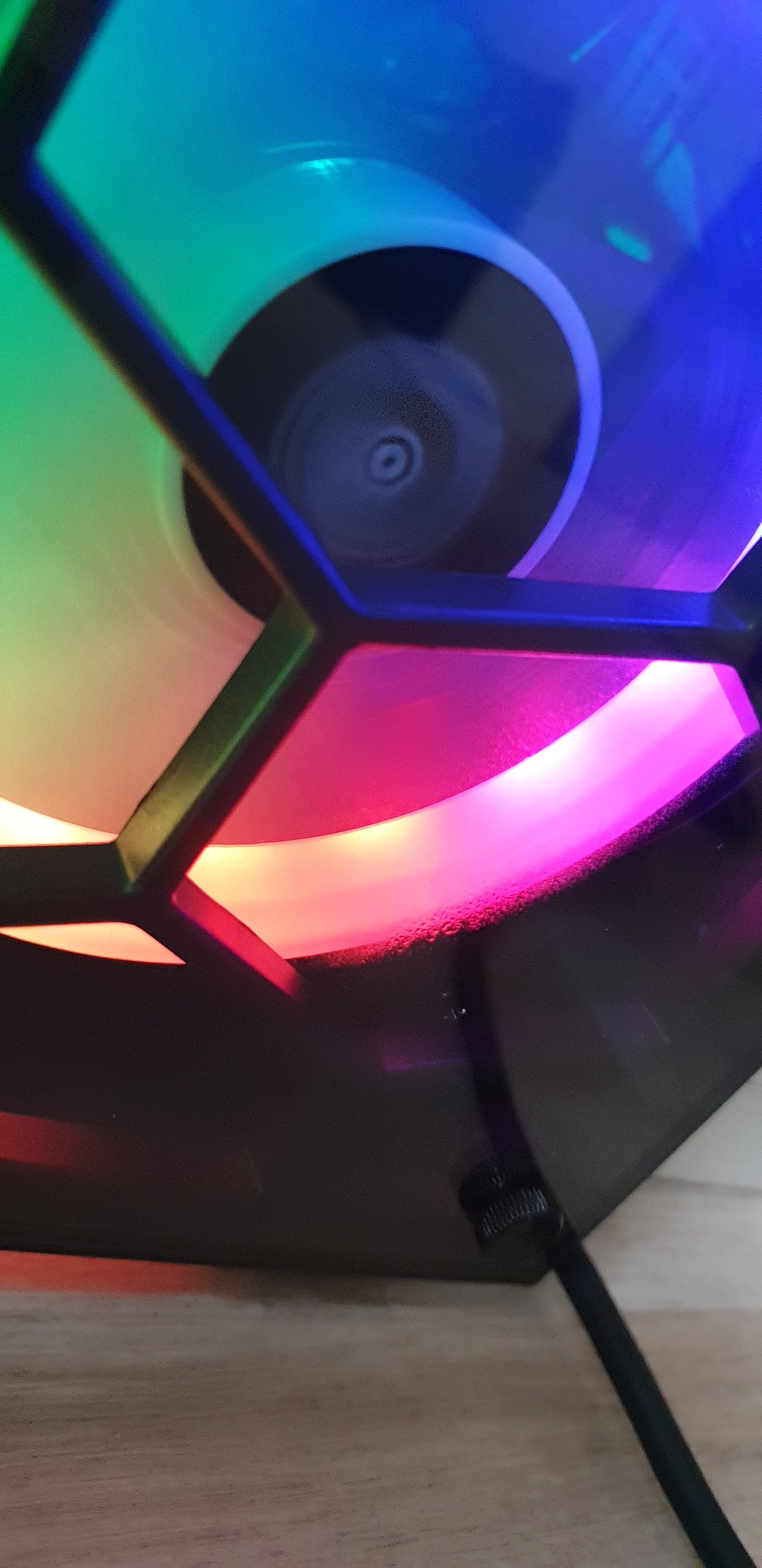

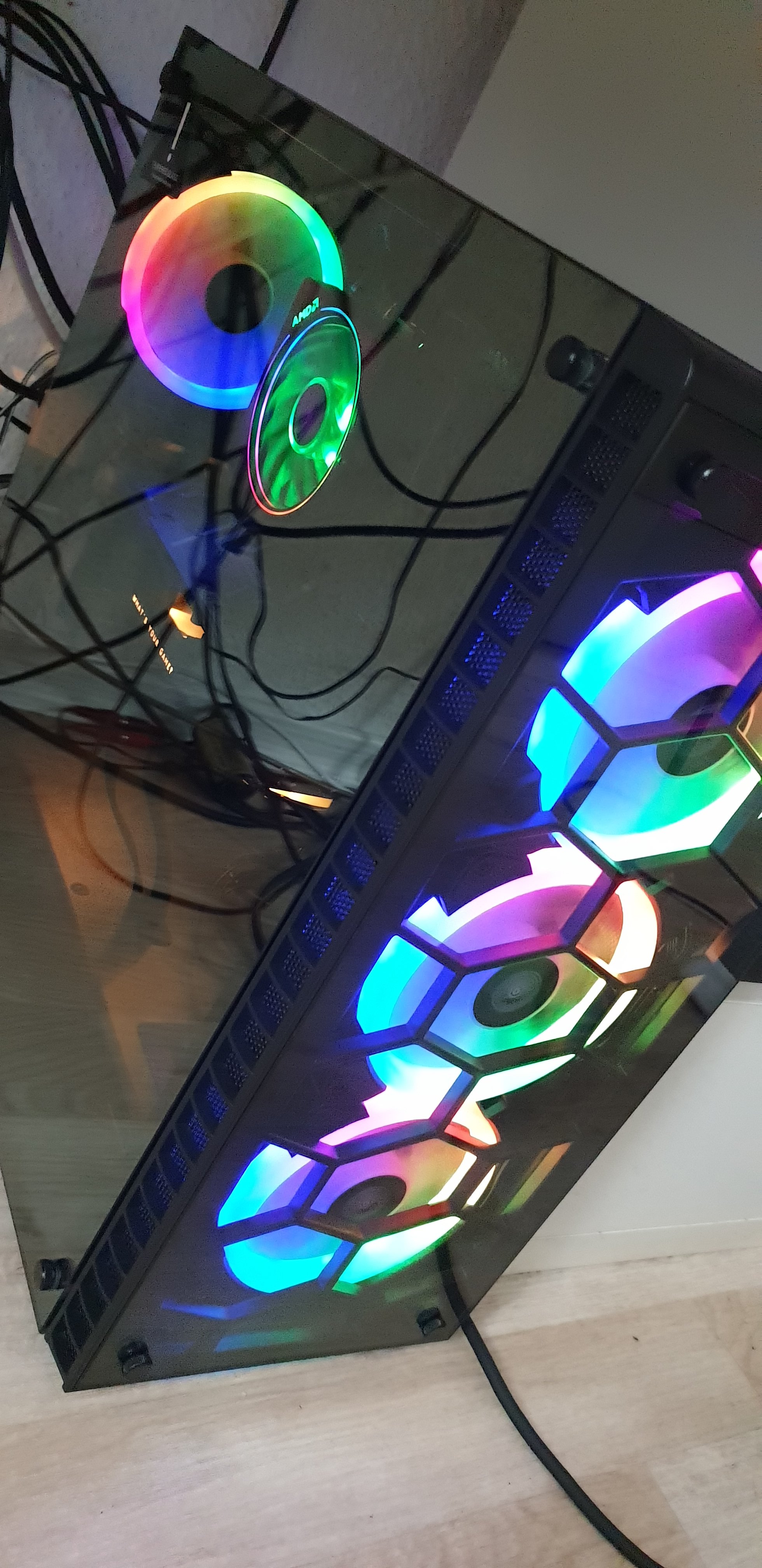

Hier 2 Bilder des Gehäuses sowie der betroffenen Stelle. Ein hygrometer han ich leider nicht, sollte ich mir aber mal zulegen. Die Hardware im Inneren ist nicht betroffen

Sieht so aus als wäre da eine Wärmebrücke, mit starken Temperatur unterschied, wodurch sich Kondenswasser bildet.
Wie warm wird das Gehäuse im laufenden Betrieb? Gib mal den Namen vom Gehäuse und die Lüftergeschwindigkeit Vorne und Hinten, danke.
Hmm, es könnte beides sein: kondensiertes Wasser oder vom Lüfter abgesonderte Öltropfen, wie im von Vindoriel verlinkten Beitag erwähnt. Allerdings scheint es hier etwas feiner verteilt zu sein. Du kannst das Glas ja abnehmen, schau mal nach, ob sich die Flüssigkeit ölig anfühlt.

Also wenn es schmiert, ist es kein Kondenswasser.
Vermute mal auch "Lüfteröl".
Eindeutig kein Kondenswasser.
Hast du du die Scheibe immer nur trocken gemacht, oder auch mal richtig gereinigt.
Es könnte auch sein, das die Scheibe noch irgend ein Stoff aufgetragen ist, der zu der Tropfenbildung führt. Lüfteröl kann ja bald nicht sein, so viel ist da ja auch nicht drin, das dies mehre Tage lang auftritt.
