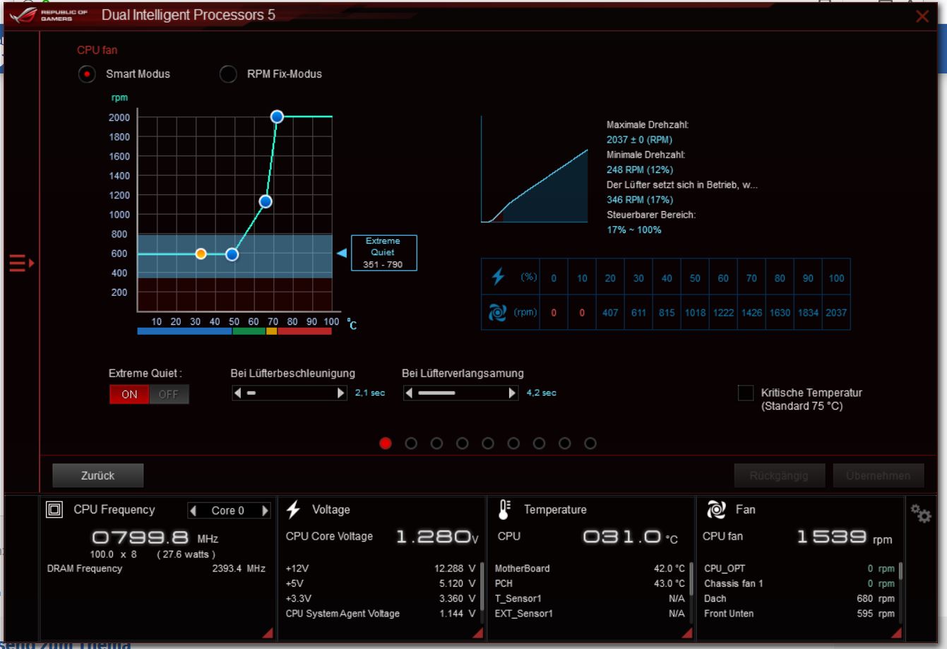

Ich hab jetzt zwar kein aktuelles Asus Ryzen Board in den Fingern, aber bei meinem ollen Z170 Brett und Fan Expert 3 ist das ein Kinderspiel.
Wenn Du den Fan Expert startest, hast Du gleich mal 4 Asus Profile die du nehmen kannst.
Oder du stimmst es dir selber ab, dabei kannst du jeden Lüfter selber benennen und grafisch platzieren.
Als erstes würd ich mal die Lüfterabstimmung laufen lassen. Dabei werden die Lüfter auf ihre min und max Drehzahl vermessen und es wird auch die Anlaufspannung ermittelt.
Dann kannst für jeden Lüfter ein Profil einstellen. Bis zum Stillstand und auch mit Verzögerung beim Beschleunigen und Runterfahren der Lüfter.
Dabei siehst du nach dem Vermessen rechts die Anlaufdrehzahl des Lüfters und bei welcher PWM Einstellung
bzw Spannung falls es sich um 3 Pin Lüfter handelt, welche Drehzahl anliegt.
Dann kannst du je nach Temperatur, in dem Fall wird die CPU überwacht, eine gewisse PWM Stufe bzw Spannung ansetzen. Hier bei der CPU habe ich 29% PWM das wären etwa 580 U/Min bei 49 Grad was bei mir die min Stufe ist, bei 66 Grad hab ich 55% und bei 72 Grad hab ich Vollgas. Somit sind die Lüfter bei Idle unhörbar, beim Gamen leise und und wenn er etwas über Gamelast hinausgeht, gibt er Gas.
Aber das sind in meinem Fall Erfahrungswerte, die du für dich herausfinden musst.

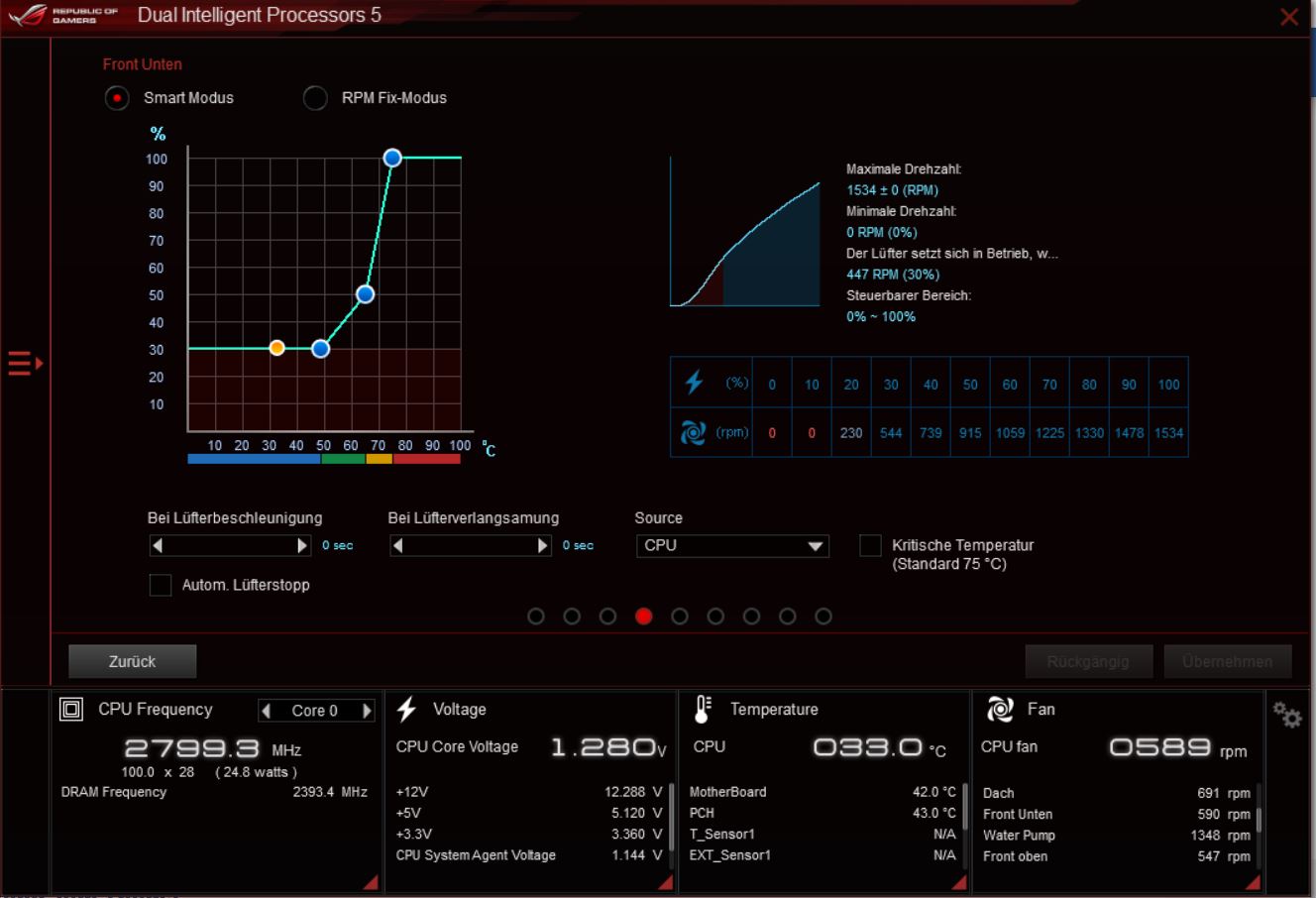

Das kannst und sollst du für jeden am Board angeschlossenen Lüfter so machen.
Und natürlich auch für die Pumpe lässt sich die Spannung regeln und diese leiser drehen.
Wobei es für Gehäuselüfter sinnvoller ist einen anderen Tempsensor als die CPU Temperatur
zur Überwachung auszuwählen.
Und hier würde der dazugekaufte Sensor, welcher am Board steckt und am Radi klebt auch erscheinen.
Kommt natürlich aufs Board an, ob solche Anschlüsse für Sensoren verfügbar sind, aber da hilft das Handbuch weiter.
Wenn Fan Expert sich nicht installieren lässt, geht das alles auch im UEFI fix eingestellt ohne Software im Windows.

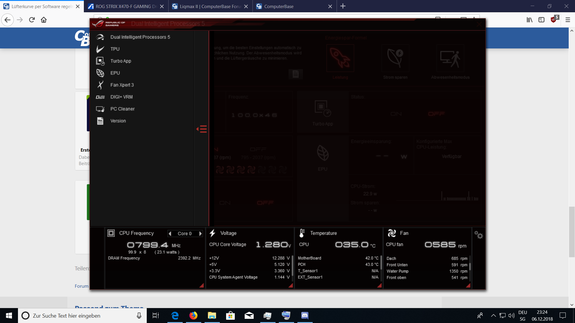

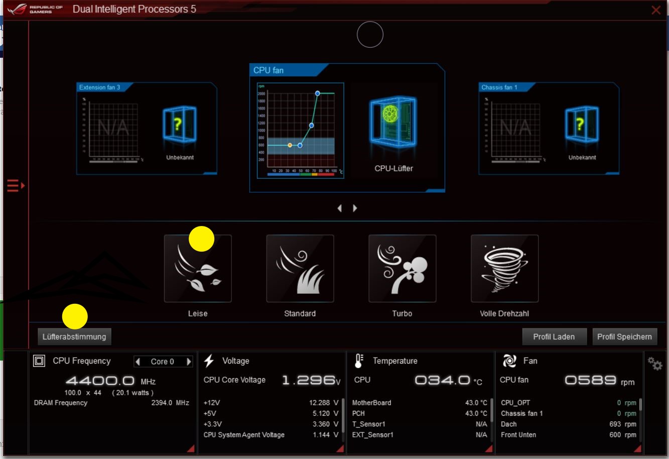

danke an @modena.ch und @0-8-15 User und @IICARUS-II für eure Hilfestellung. Ich habe gestern abend die AI Suite installiert und drüberlaufen lassen. Werde allerdings erst am Montag zum testen kommen. Ich wünsche euch ein schönes Wochenende.
