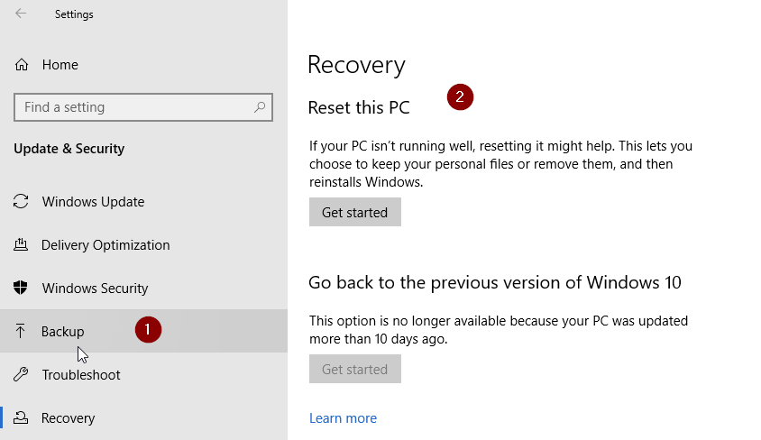

Danke für die Tipps schon mal. Dumme Frage: Was meinst du mit Windows zurücksetzen?
Meinst du die Geschichte mit der Wiederherstellungsfunktion? Könnte das schon reichen?

Das ist gemeint.
Ich persoenlich wuerde die wichtigen Daten dennoch vor der Massnahme zur Seite legen.
