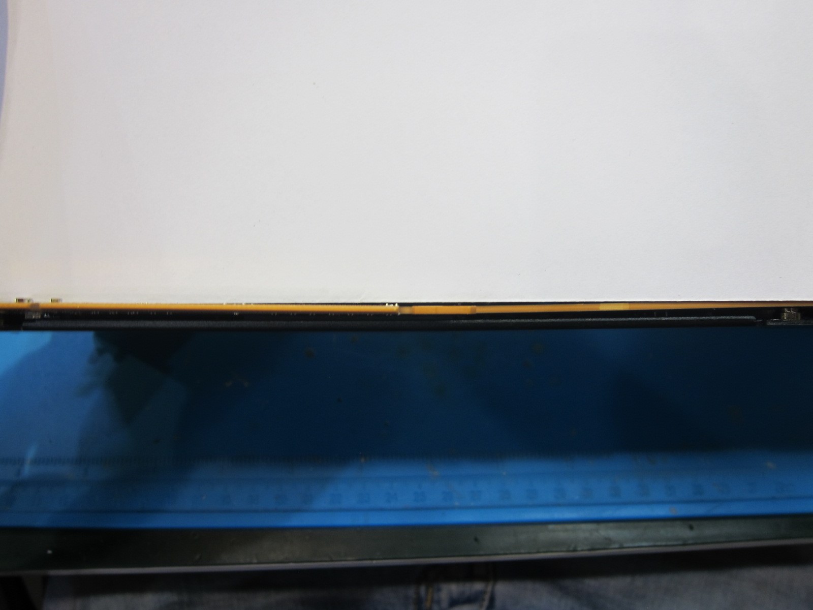

Questionmark schrieb:
Hast Du vor dem Einsenden Fotos der Karte gemacht?
Hier das Foto von MSI - sowas würde man auf keinem "normalen" Foto sehen. Finde es auch etwas lächerlich...
Die Biegung an der Stelle ist aber schon komisch und sieht eher nicht nach einer Biegung aus, die durch ein Durchhängen im PCIe-Slot zustande kommt.
Und was heißt lächerlich? Eine minimale Biegung der Platine kann halt schon dazu führen, dass Leiterbahnen "reißen".
Grundsätzlich sind das aber übliche Bedingungen: Sind äußerlich physische Schäden feststellbar, wird abgelehnt. Es sei denn, der Schaden stellt ein "übliches" Fehlerbild dar. Zum Beispiel eine Karte, die "nach hinten" etwas nach unten neigt.
Hm, ich halte die Biegung zwar noch für "im Rahmen", zudem nimmt ein PCB so leicht
keinen Schaden, aber dennoch ein Grund, die Garantie zu verweigern.
