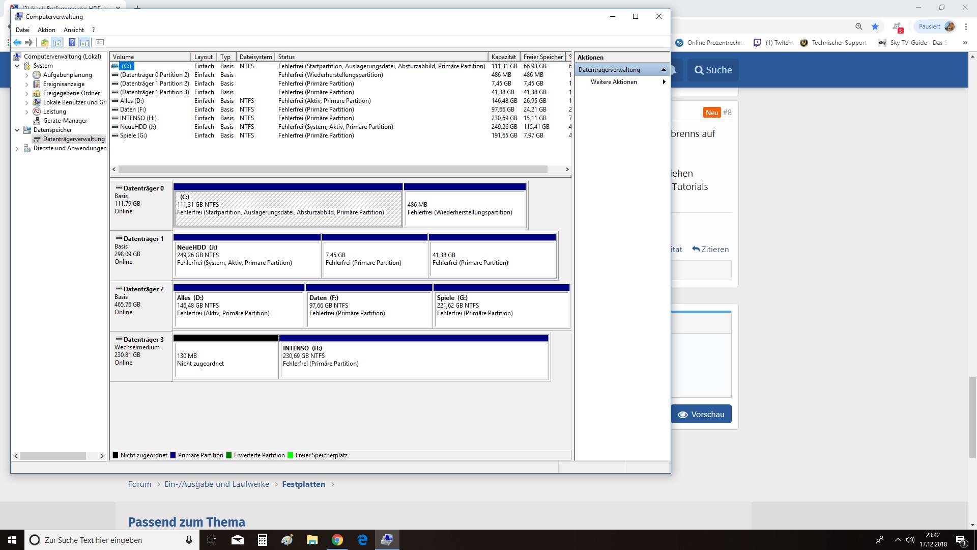

mach mal bei angesteckter HDD ein Bild von der Datenträgerverwaltung unten von der Balkenansicht, wo man deine HDD und SSD sieht und poste das mal

hier mal das Bild:

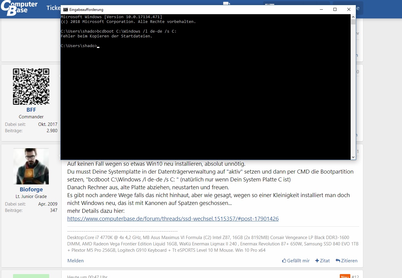

Du musst Deine Systemplatte in der Datenträgerverwaltung auf "aktiv" setzen und dann per CMD die Bootpartition setzen, "bcdboot C:\Windows /l de-de /s C: " (natürlich nur wenn Dein System Platte C ist)

es funktioniert nicht mit dem Befehl.
Hast Du das Kommandozeilenfenster als Admin aufgemacht, sonst geht das nicht? Einfach Windows-Taste drücken, unten cmd eingeben ohne enter, dann das Programm mit Rechtsklick "öffnen als Admin" usw starten

auch als Admin hat es nicht geholfen.
