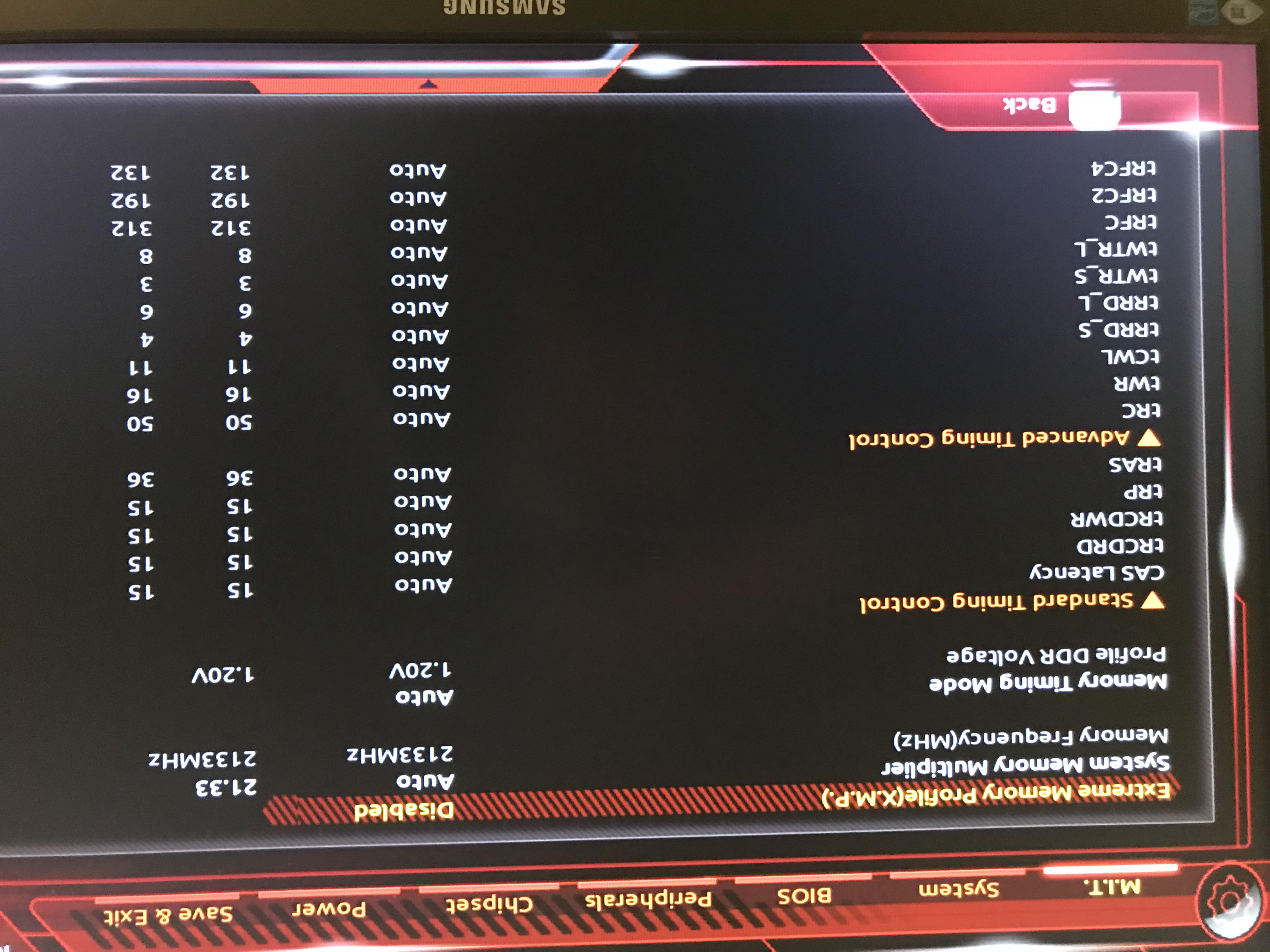

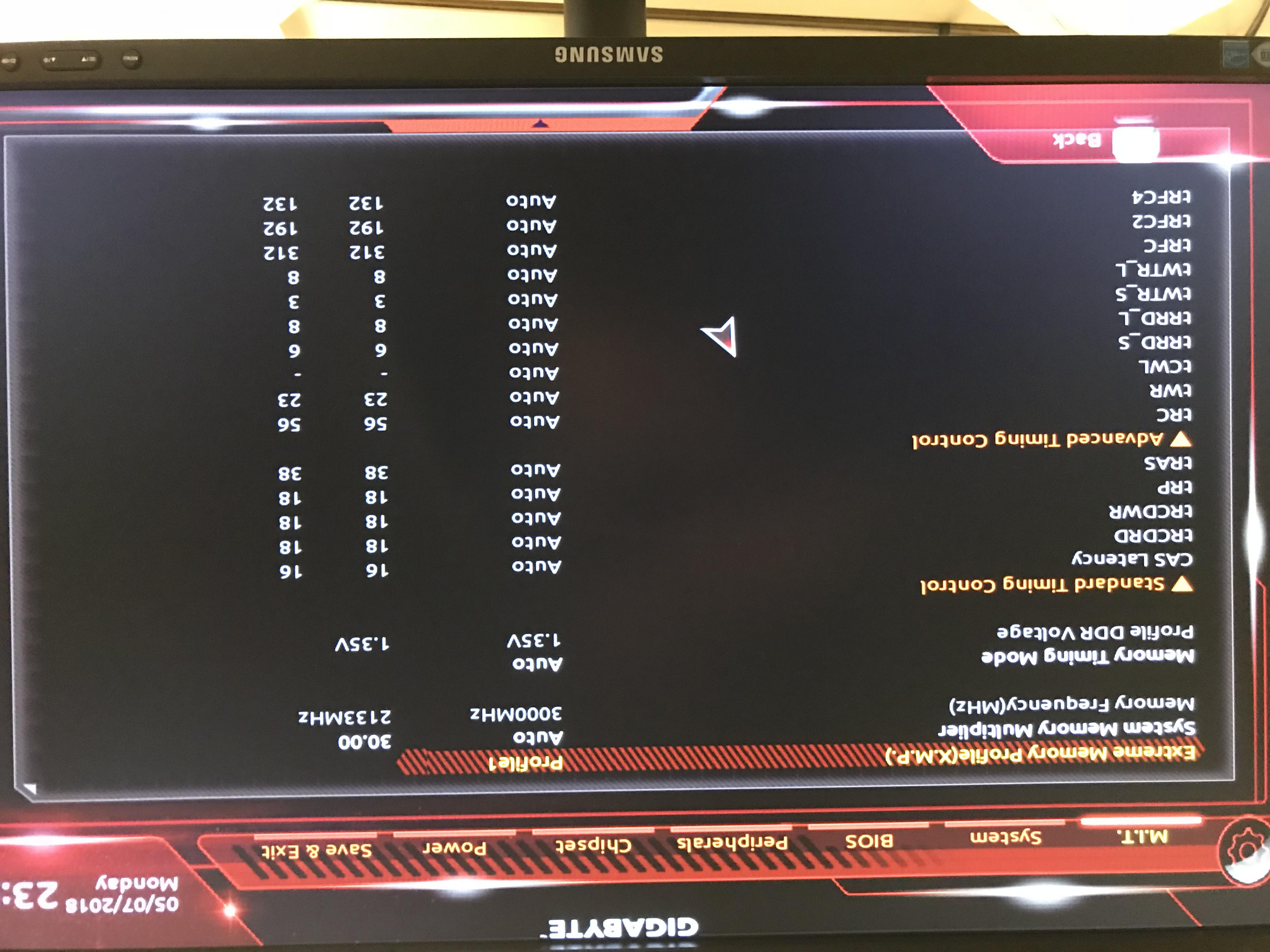

Das wird bei XMP eingestellt (zum Vergleich auch die jetzigen Werte). Das wollte ich jetzt nicht aktivieren ohne zuvor euch drüber schauen zu lassen.

Obs mit den XMP Werten läuft oder nicht, bleibt wohl nur auszuprobieren.
Aber sind die XMP werte denn unbedenklich? Also zum Beispiel 1,35 statt 1,2V - kann ich das übernehmen oder wäre das eigentlich viel zu viel?
Du kannst dem Speicher auch problemlos 1.4V geben. Die schnellen Kits werden sogar mit 1.4V teilweise sogar 1.5V mit lebenslanger Garantie verkauft.
Meine laufen ebenfalls mit 1.4V. Das ist gar kein Problem. Und natürlich sind daher 1.35V ebenfalls völlig problemlos.
Da der 2400G eine integrierte GraKa hat, die auf den RAM zurückgreift, lohnt sich schneller RAM Takt schon. Allerdings sind Deine Aufgaben ja nicht sonderlich anspruchsvoll für die Graka. Wenn er mit 2933MHz nicht stabil mit diesem RAM läuft, dann lade das XMP und stell bei den gleichen Settings einfach den Takt auf 2667MHz runter. Alternativ bleibst du bei 2933MHz und gibst mal 1.4V drauf.
Beides wird ein eventuell auftretendes Problem sehr wahrscheinlich lösen.
