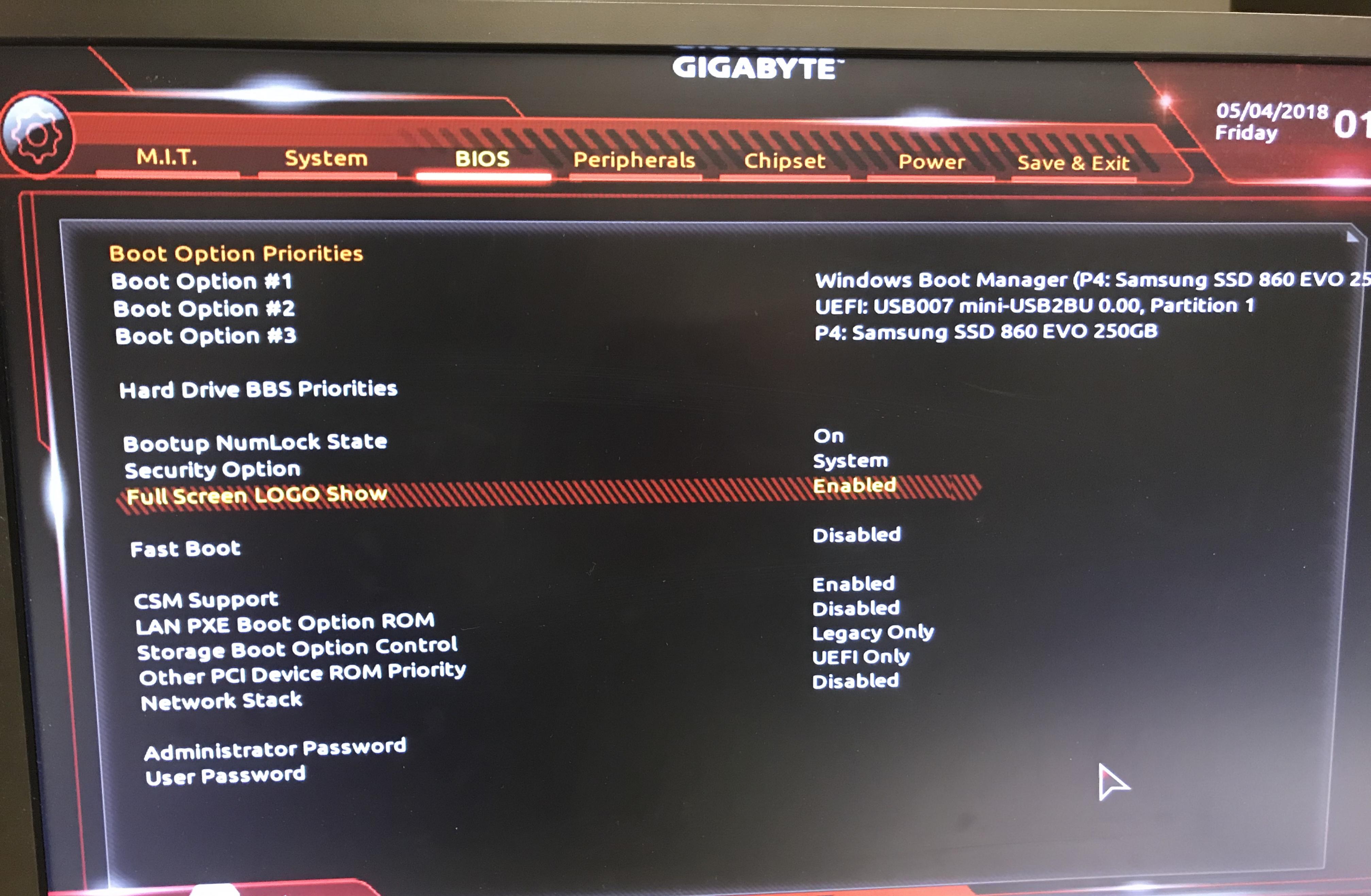

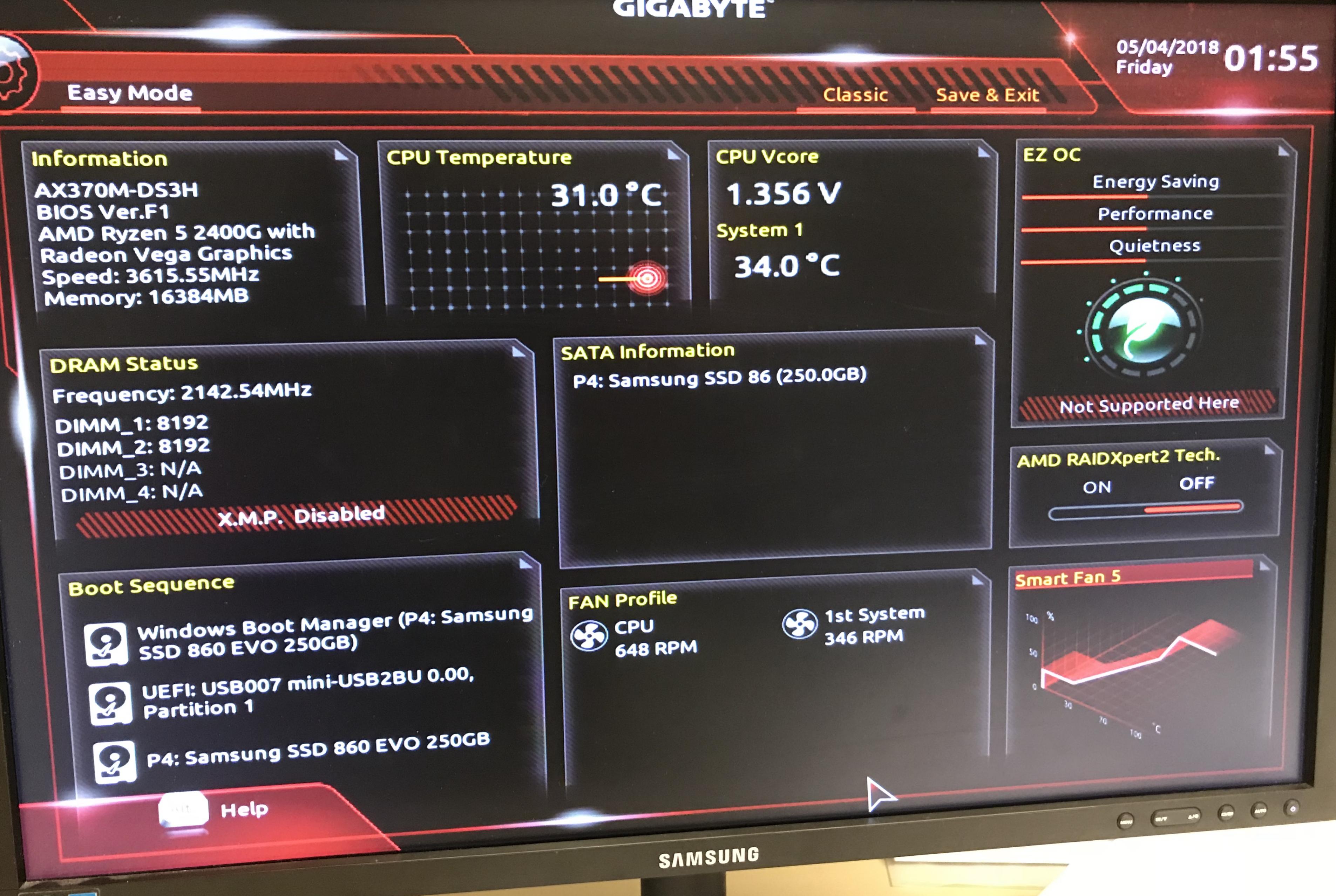

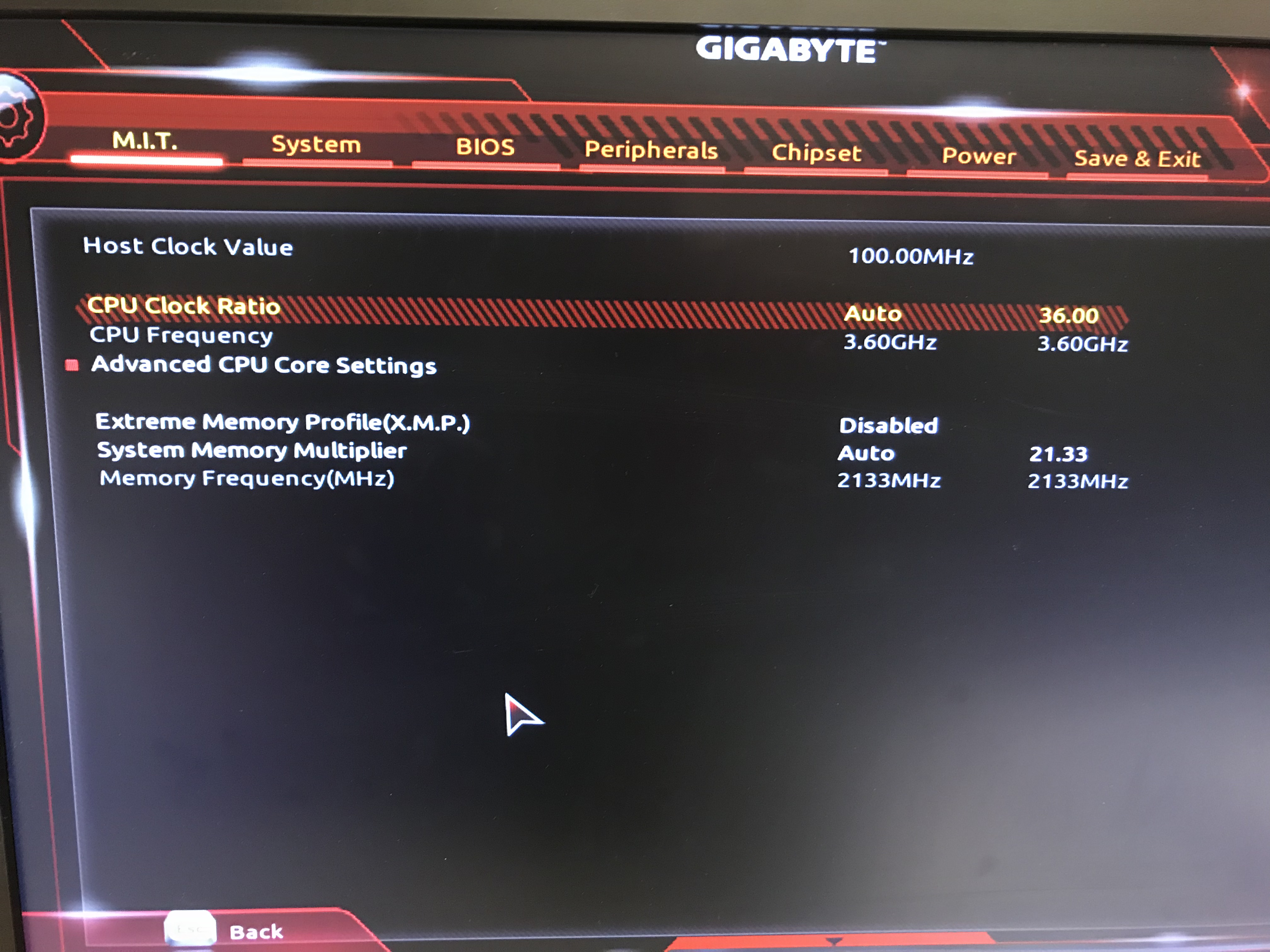

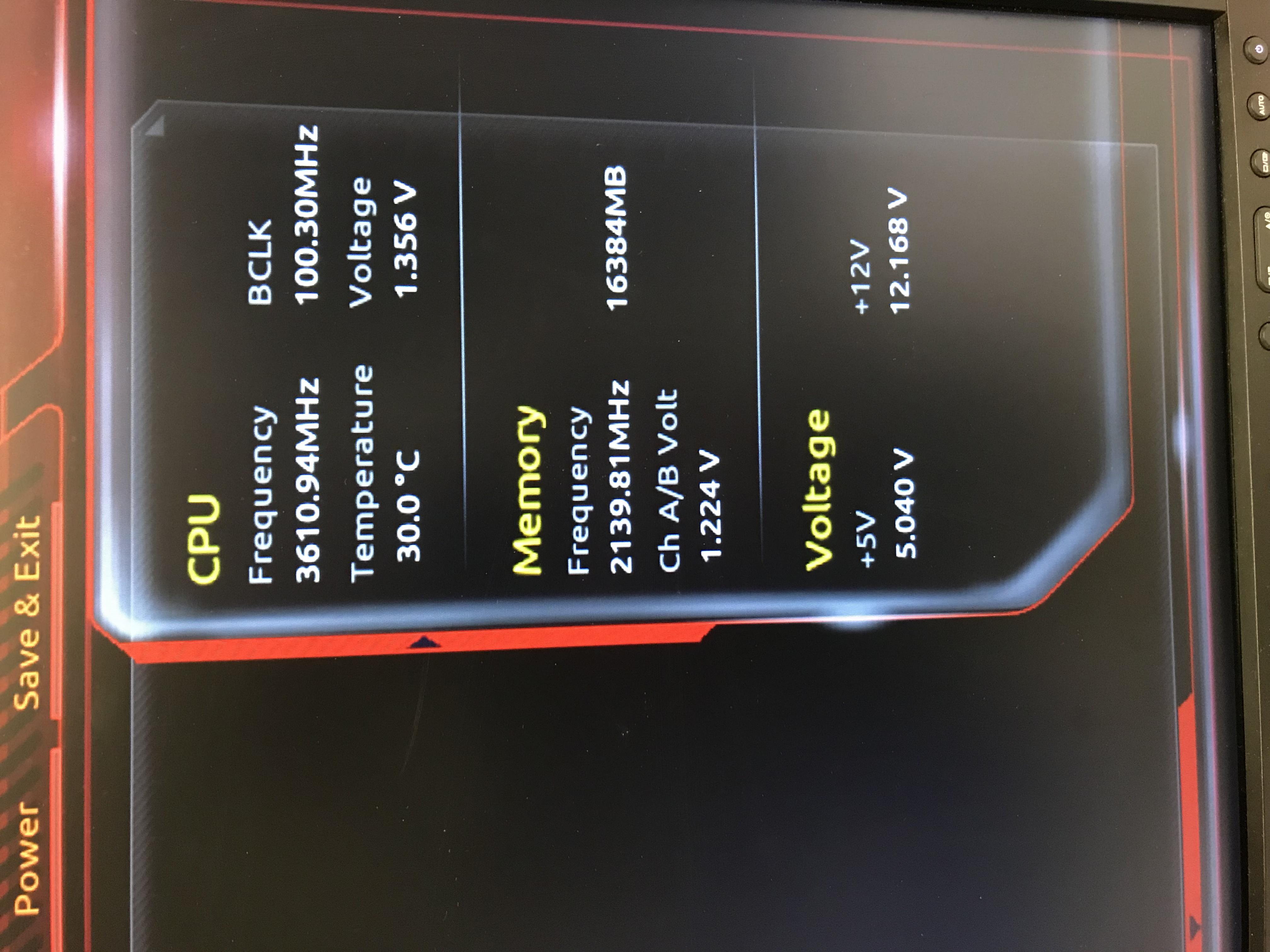

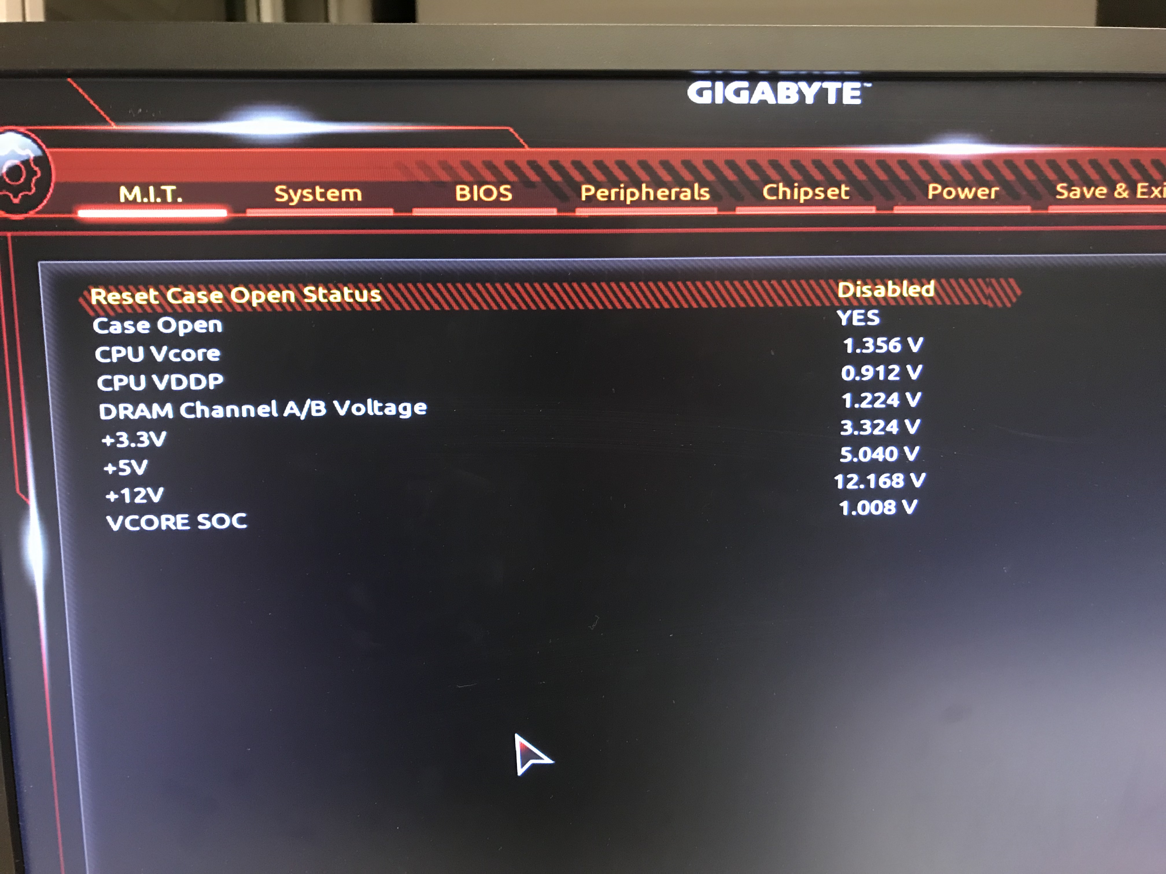

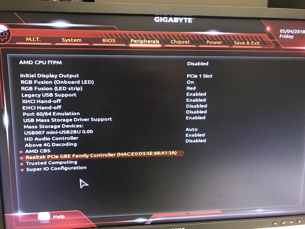

Edit: So auf die Schnelle läuft alles gut, bis auf ........ CAD.
Knappe min, bis das Programm geladen ist, danach scheint aber alles flüssig zu laufen. Habe ich eine Chance da noch was zu verbessern oder ist das eher eine Eigenart des Programms, auf die ich keinen Einfluss habe? Ist halt nervig, da das die wichtigste Anwendung ist.
Edit: CAD nochmal neu installiert, daran lag es jedenfalls nicht. Gab dann noch einen Absturz (ging wieder nichts mehr, keine Fehlermeldung, nichts hilfreiches in der Ereignisanzeige.)

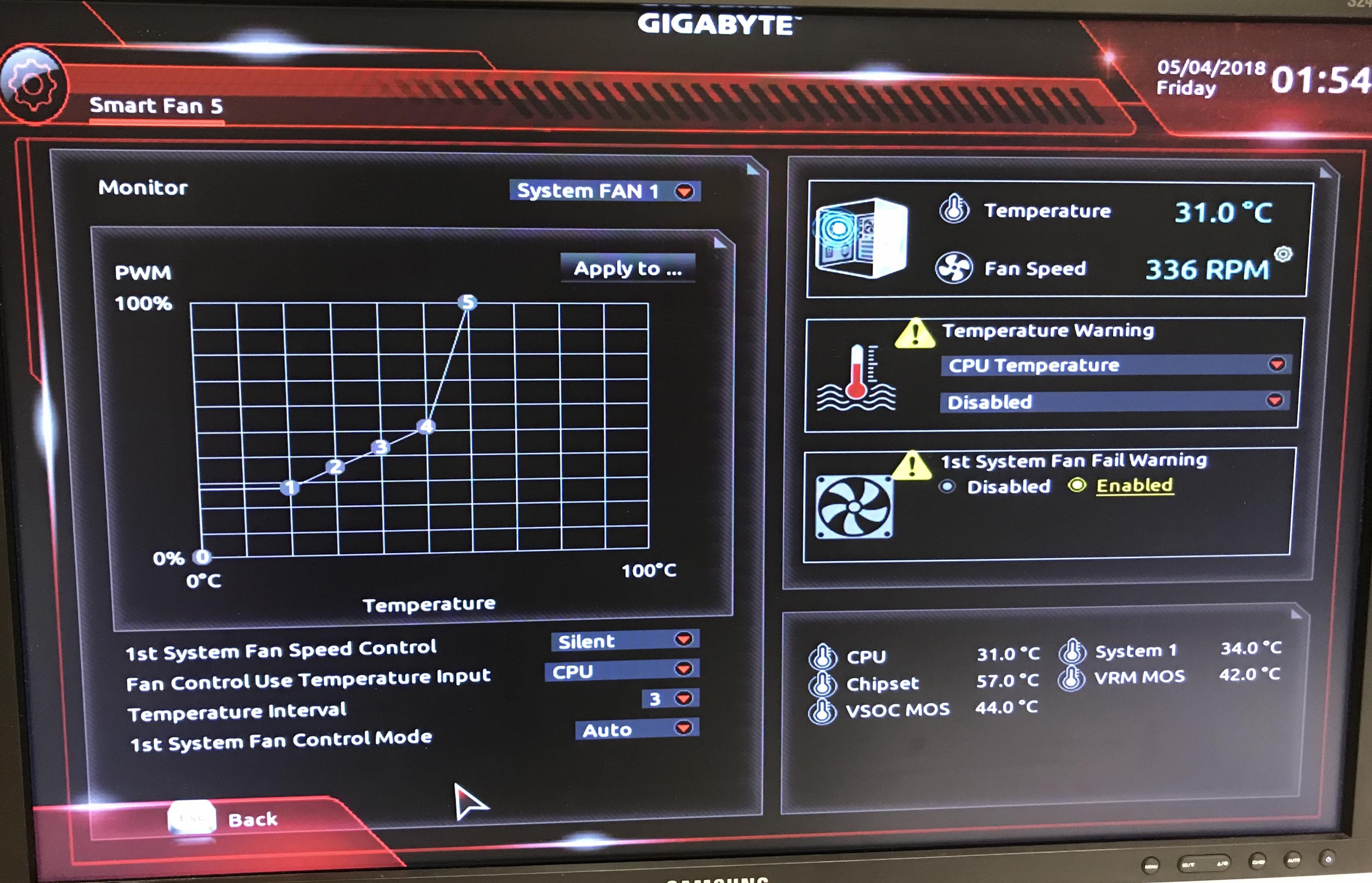

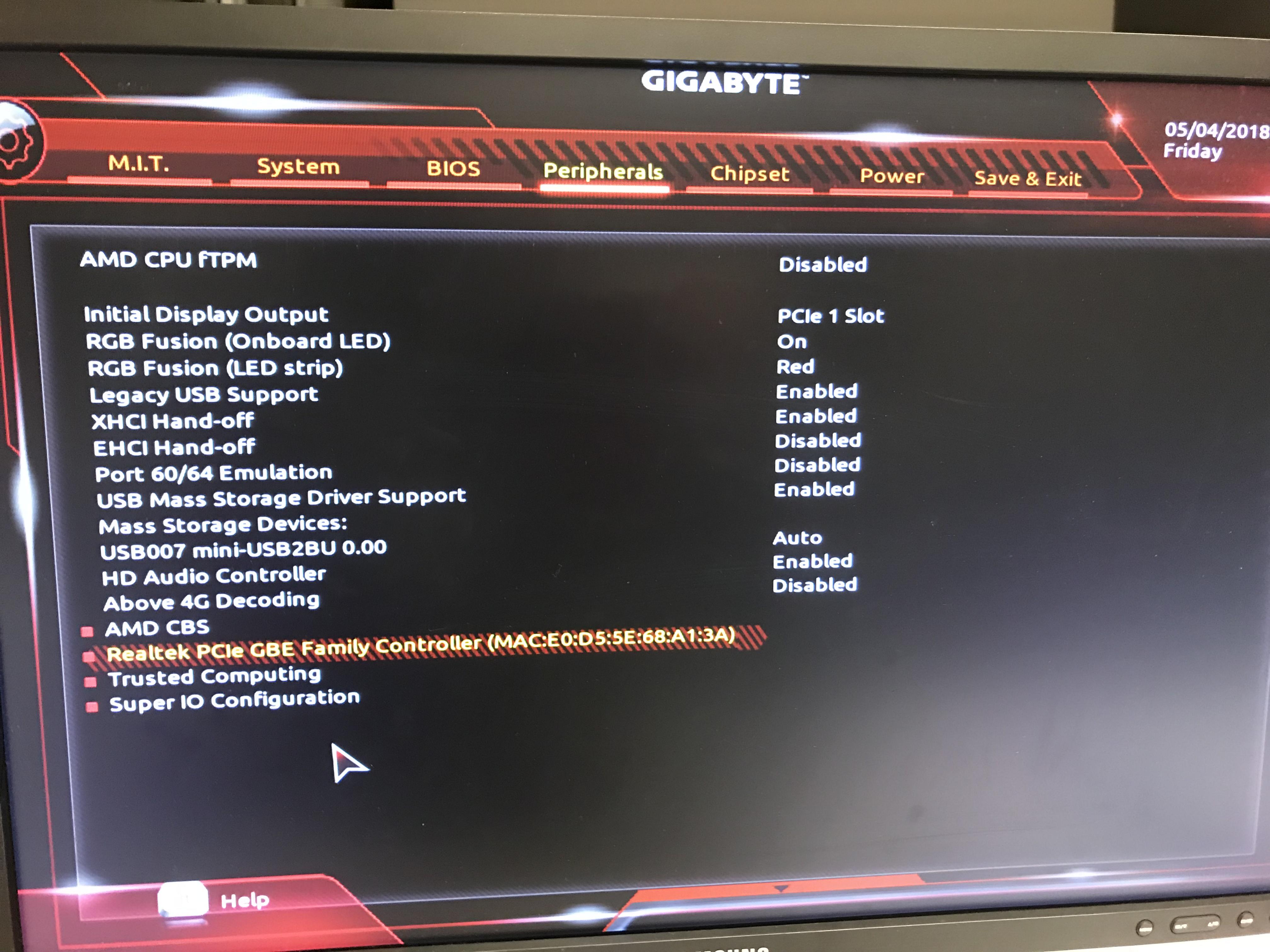

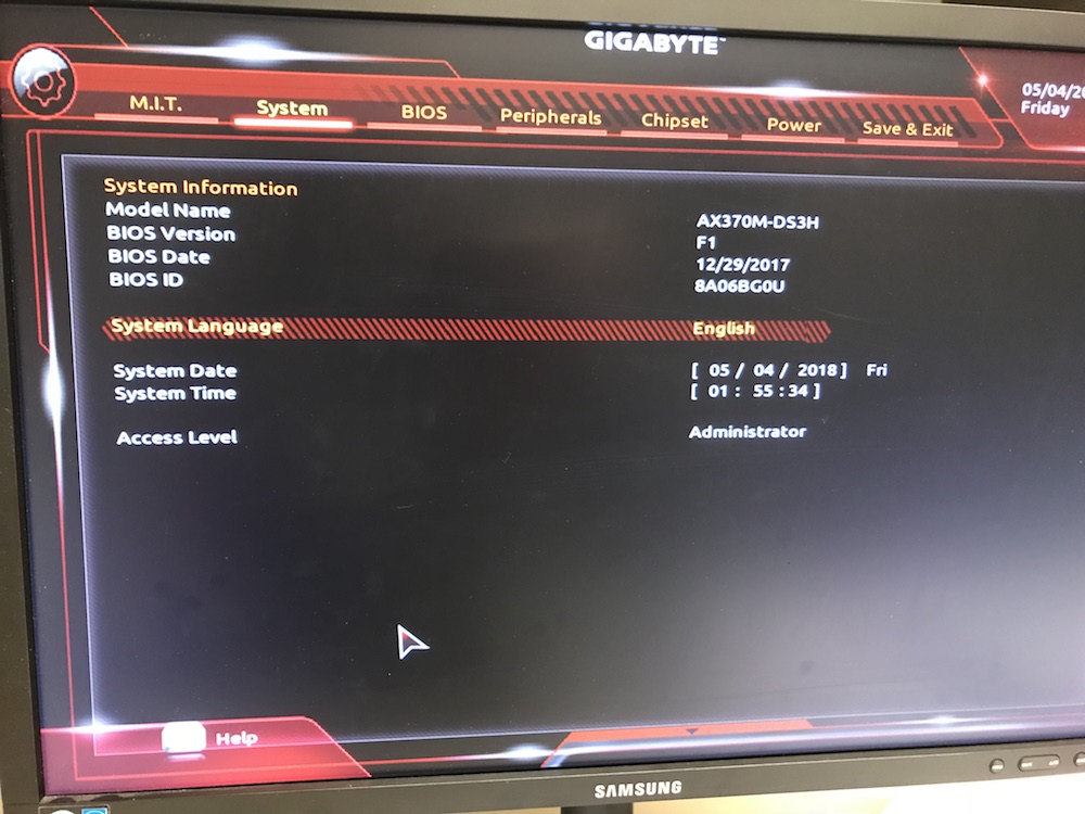

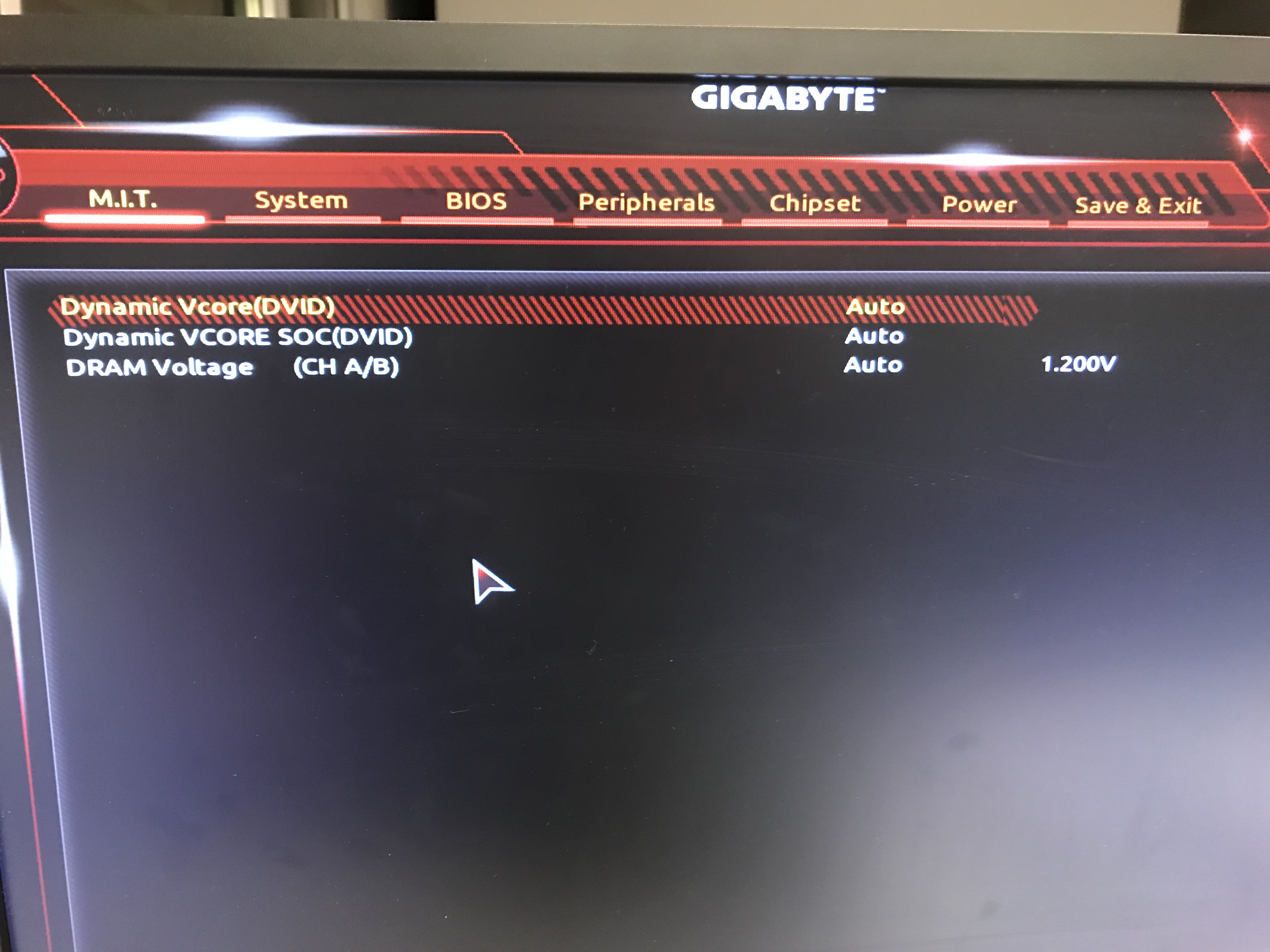

Mal schauen, ob ich das mit Bildern hinbekomme. Hier die BIOS-Einstellungen. Sollt ich da noch was ändern?
Bei der Lüftungssteuerung war ich mir etwas unsicher, kann man aber wohl auch nichts ganz falsch machen. Sonst hab ich nichts groß geändert. Eventuell wäre es noch sinnvoll das BIOS zu aktualisieren?

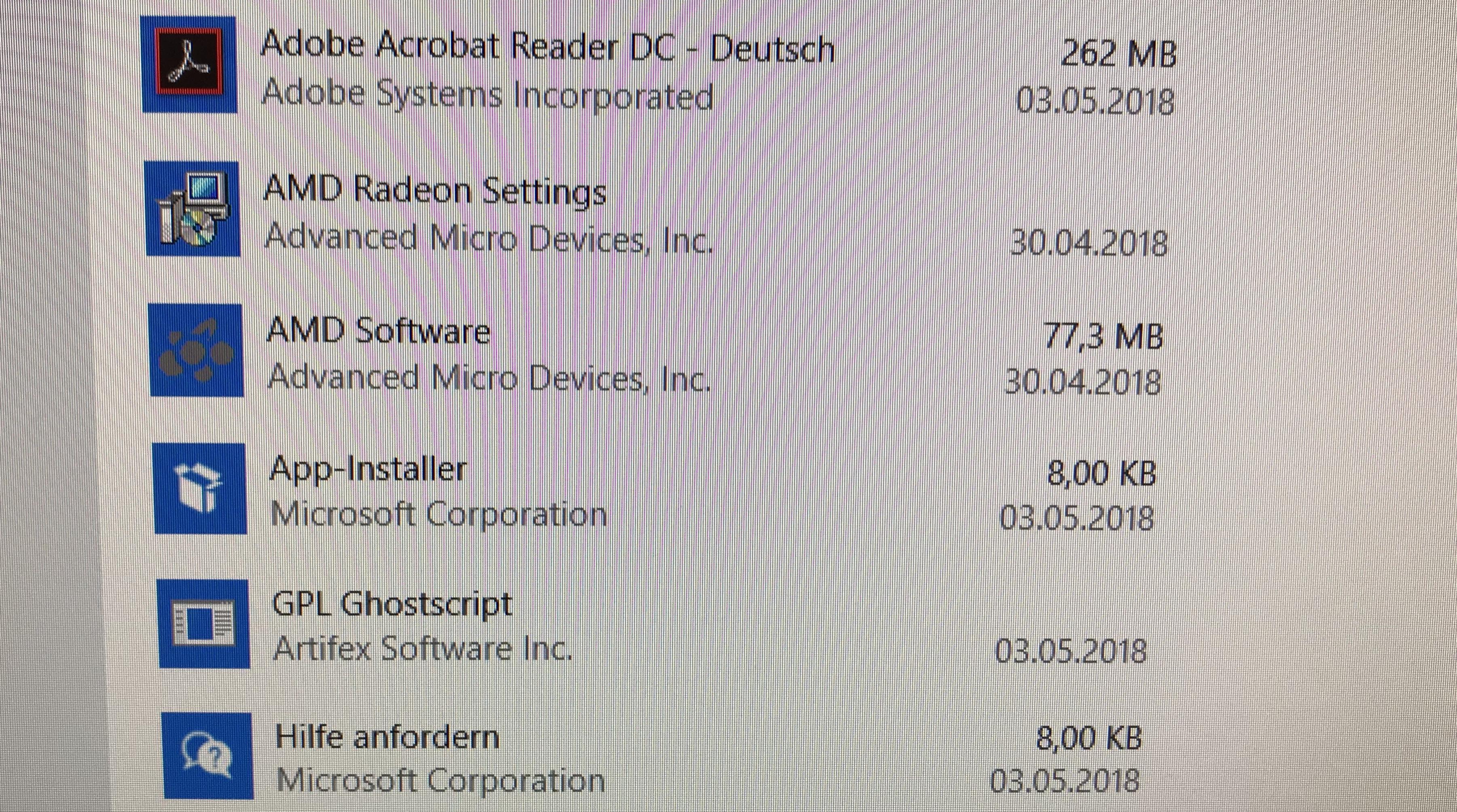

Die 2 AMD Treiber sind installiert, sonst keine Treiber. Eventuell fehlt da doch noch was?
Hab übrigens das Nanoxia Deep Silence 4 und den Brocken Eco genommen - der Scythe war auf einmal bei Mindfactory nicht verfügbar und der bequiet scheint für AM4 nicht optimal: https://www.computerbase.de/artikel/kuehlung/sechs-cpu-kuehler-test.61724/seite-2
