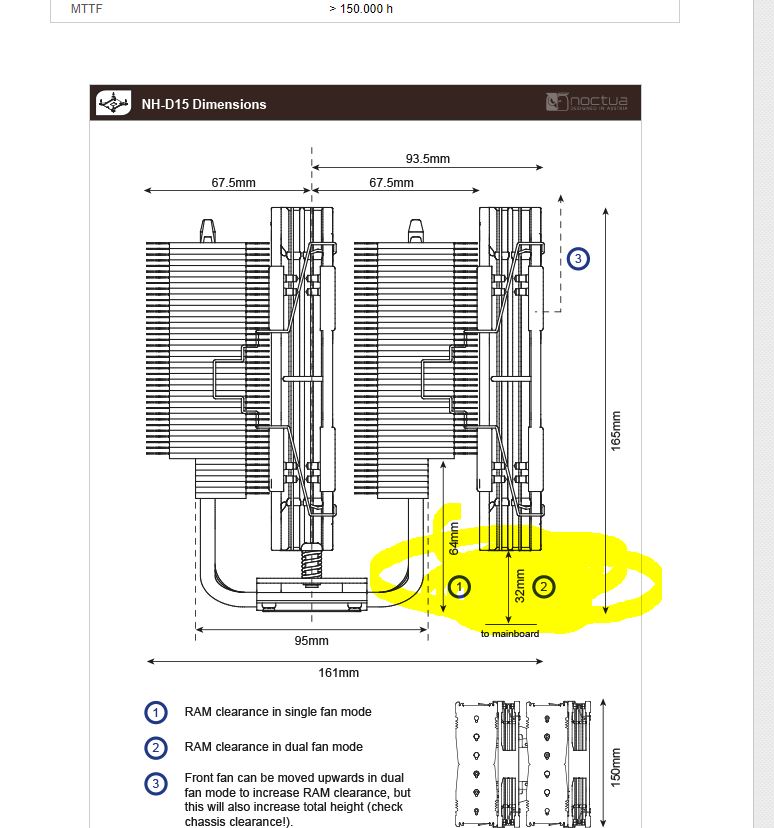

Auf der Noctua-Seite gibt es eine Zeichnung des Kühlers :
Klick
Darauf würde ich mich verlassen.
Wenn es wirklich auf diese fünf Millimeter drauf ankommen sollte müsste man noch mal genau nach haken, aber geh mal lieber von 165mm aus.

Noctua sollte es besser wissen als irgendein händler. der D15S wird passen, der D15 (bzw der frontlüfter) je nach RAM nicht.

cool and silent schrieb:
Bei den 165 wird von sehr niedrigem RAM ausgegangen, 30mm aus der Erinnerung.
Jep, 32 Millimeter um genau zu sein im Zusammenspiel mit den 140mm Lüftern.
Deswegen die Möglichkeit auf 120er Lüfter zu gehen :
Lüfter-Kompatibilität
140x150x25 (mit 120x120x25 Montagelöchern), 140x140x25 (mit 120x120x25 Montagelöchern), 120x120x25
Auf der Herstellerseite sind eigentlich alle Angaben in den Skizzen klar und eindeutig. Bei den 165 wird von sehr niedrigem RAM ausgegangen, 30mm aus der Erinnerung.
Bei 40mm RAM wächst der Kühler dann auf 175mm Gesamthöhe
