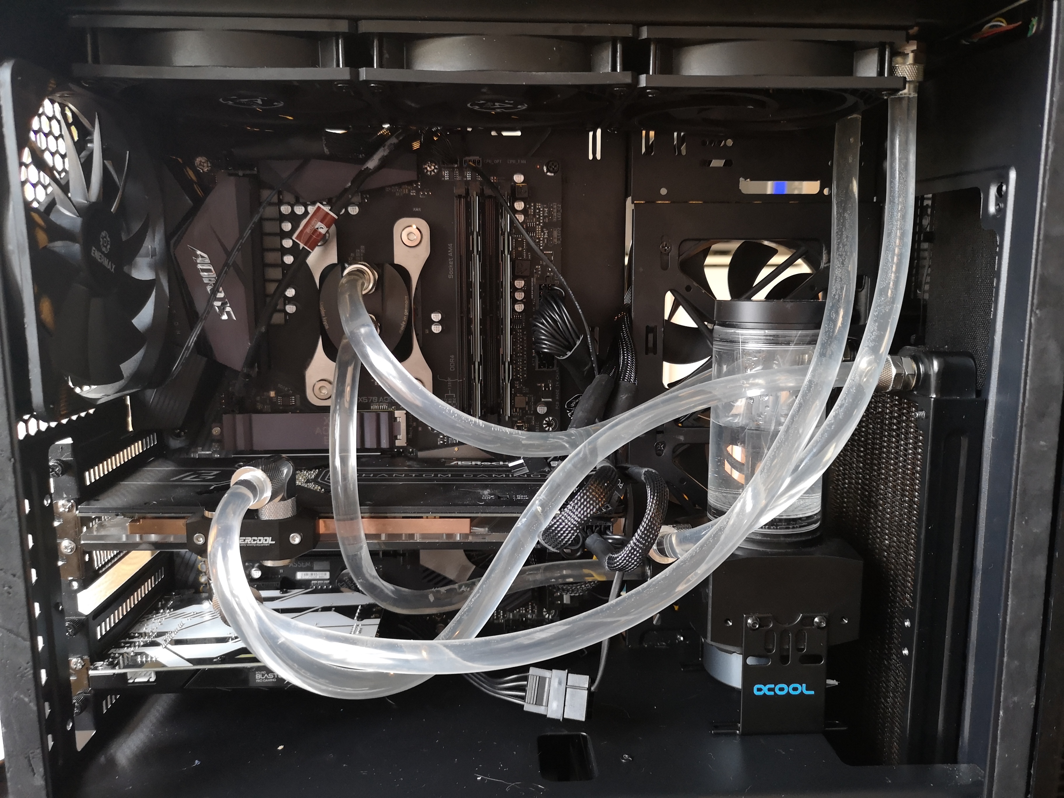

So sieht es jetzt aus. Mein Enermax Equilence ist vorne "zu", d.h. nur an den Seiten kann der 240er Budget-Magicool Slim Luft ziehen. Bin aber total zufrieden mit dem Setup und die insgesant 5 Arctic P12 PWM`s sind fast nicht hörbar. Ob ich die jetzt mit 500, 1000 oder 1500 drehen lassen macht für die Temperaturen auch keinen Unterschied.
BTW: Mir fällt gerade auf, dass ich die Anschlüsse beim Heatkiller vertauscht habe (zum Slotblech sollte der Eingang sein). Ist das jetzt massiv "schlimm"? Bin gerade nicht in der Stimmung umzubauen da ich vergessen habe den Kugelhahn zu integrieren ;)
Wenn ich das richtig sehe, sind der Lüfter an der Rückseite und der 360er im Deckel ausblasend.
Du könntest nochmal etwas bessere Performance bekommen wenn du den Lüfter hinten drehst damit der dem Radiator oben Frischluft zubläst.
Solltest du schon nochmal wechseln, falls ne Jet Blade(aus dem Stegreif keine Ahnung) verbaut ist macht das schon einiges aus.
Zum Radi: Warum hast du nur nen 240er Radi vorn eingebaut? Da passt doch locker ein 360er rein.

Ich würde alle Radiatoren reinblasend montieren, hast ja noch genug Lüfter, die die Wärme Luft aus dem Gehäuse transportieren können, d.h. oben Lüfter reinblasend und dann den Radiator montieren.
Wenn In und Out an Kühlern vorgegeben sind, machen die das nicht aus Spaß, der Unterschied kann je nach Bauart enorm sein. Beim Heatkiller ist eine Jetplate verbaut die das einströmende Wasser über die superfeinen Kühlerkanäle verteilt, wo es über die außenliegende Kammer und den Outport abgeführt wird. Ein falsche Montage führt zu unnötig schlechtem Durchfluss und auf jeden Fall schlechteren Temperaturen.
Reaktionen: snickers303
Danke euch allen. GPU Kühler ist bereits wieder richtig angeschlossen. An die oberen Lüfter müsste ich dann nochmal ran und die an der Seite würden dann auch ausblasen.

Wieso ist das ganze eigentlich so kompliziert verschlaucht? Ich wäre von CPU auf GPU gegangen und dann zum oberen Radi zum unteren und wieder in die Pumpe.. Da hättast du 1 Meter Schlauch gespart. Und nun komm mir nicht mit die Reihenfolge ist aber wichtig wegen der Wärmeabfuhr ^^. Die Temp ist im ganzen System ungefähr gleich :)
@Kleptomanix Nach erneuter Ansicht des Bildes eine absolut valide Frage, muss ich ja zugeben ;)
@0-8-15 User Die wird aber erstmal hoffentlich nicht getauscht ;)
Wobei ich hier noch einen Kugelhahn sowei eine "Abzweigung" liegen habe. Darüber wollte ich dann eigentlich den Abfluss realisieren.
Ich hab sogar schon mal das Mainboard getauscht ohne das Wasser abzulassen. Und meine Schlauchwege sind deutlich knapper bemessen. :D

Die lange Schläuch sind zwar ungewöhnlich, aber sehr praktisch beim Komponententausch. Der Kreislauf AGB-CPU Frontradiator-GPU-Topradiator-AGB ist auf jeden Fall sinnvoll. Optisch schöner wäre vermutlich am oberen Radiator GPU und AGB zu tauschen, da du vom hinteren Anschluss direkt an den AGB-Anschlüssen bist und vorne die GPU Schläuche ordentlicher wären.
