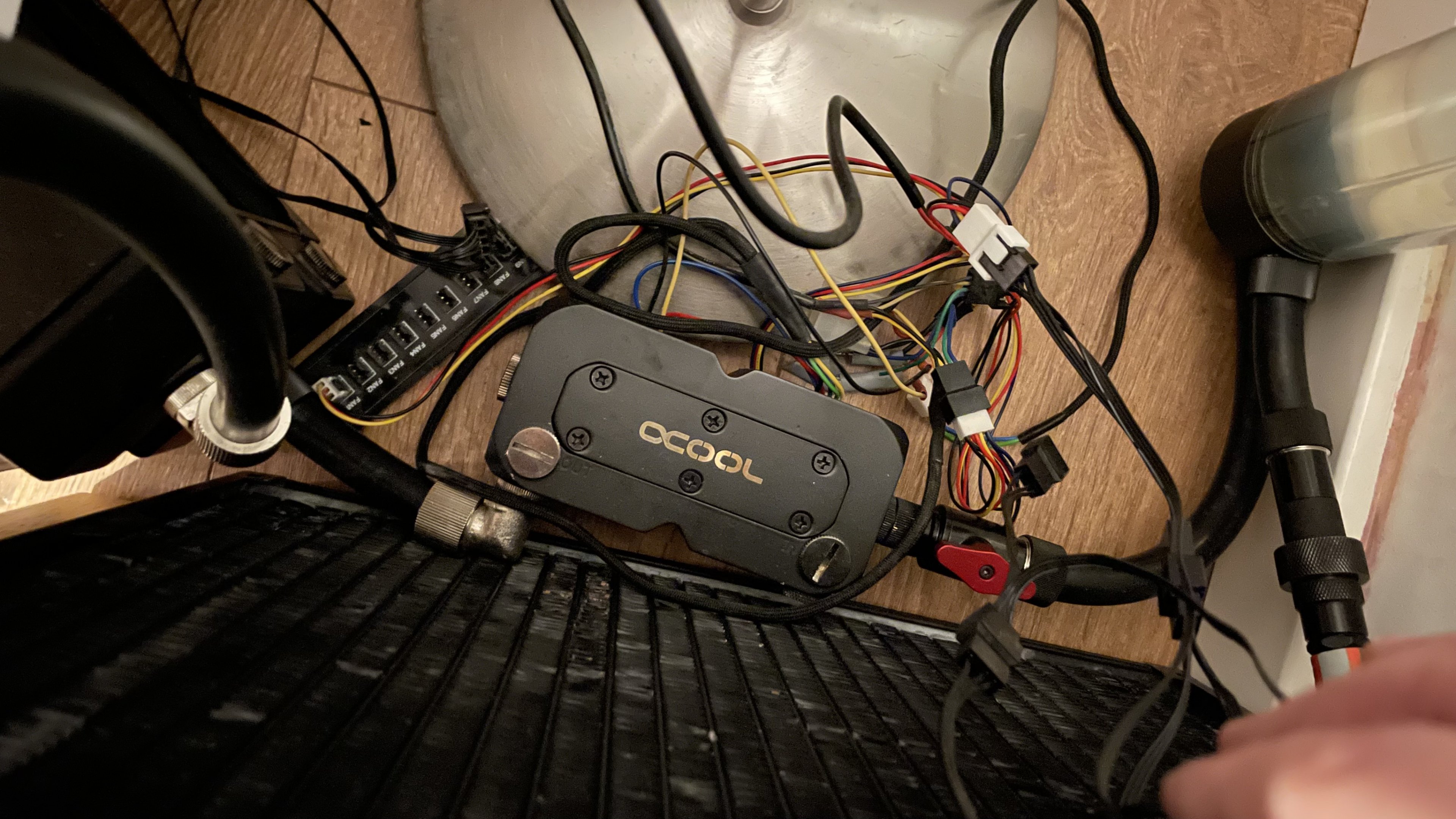

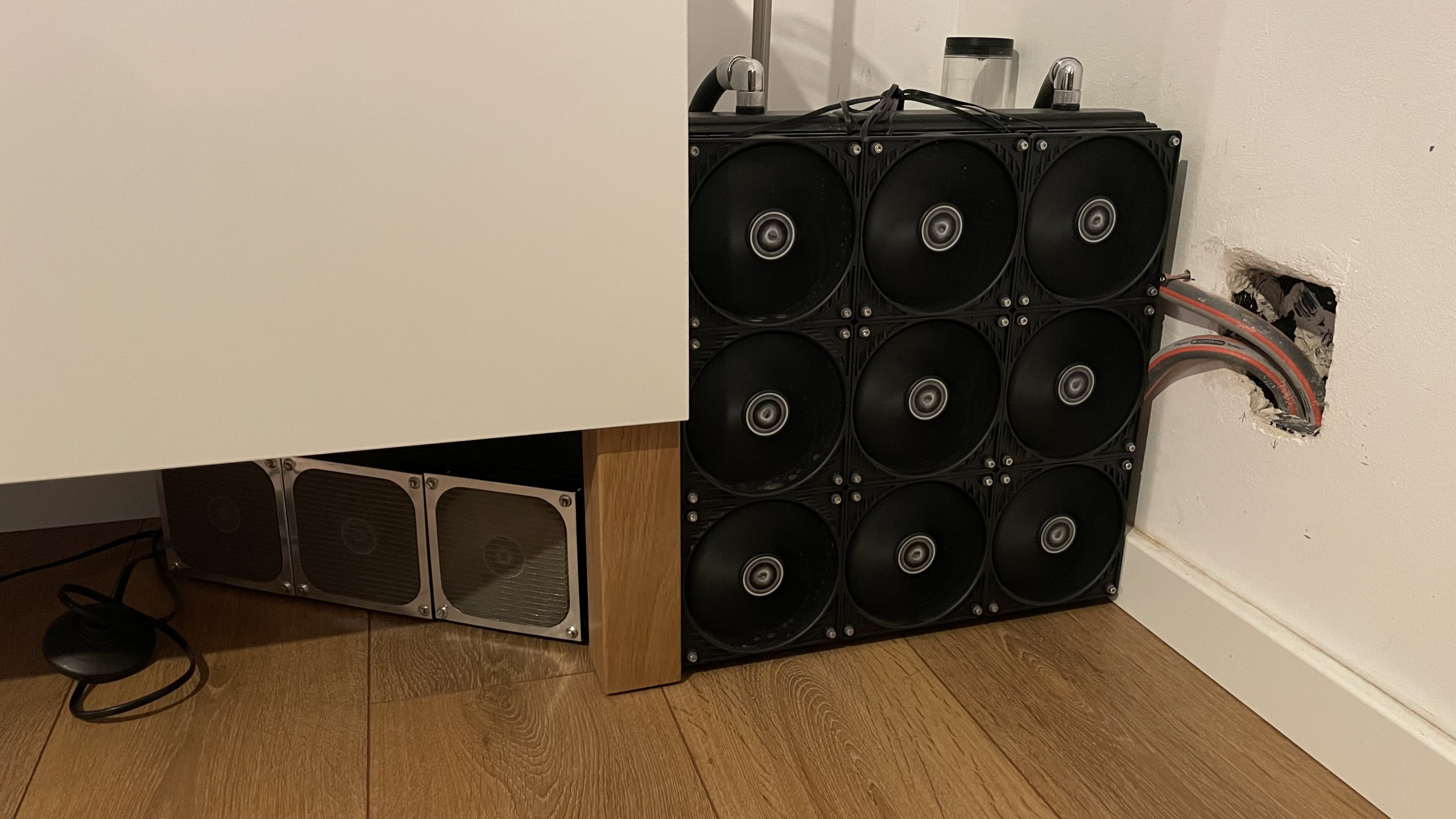

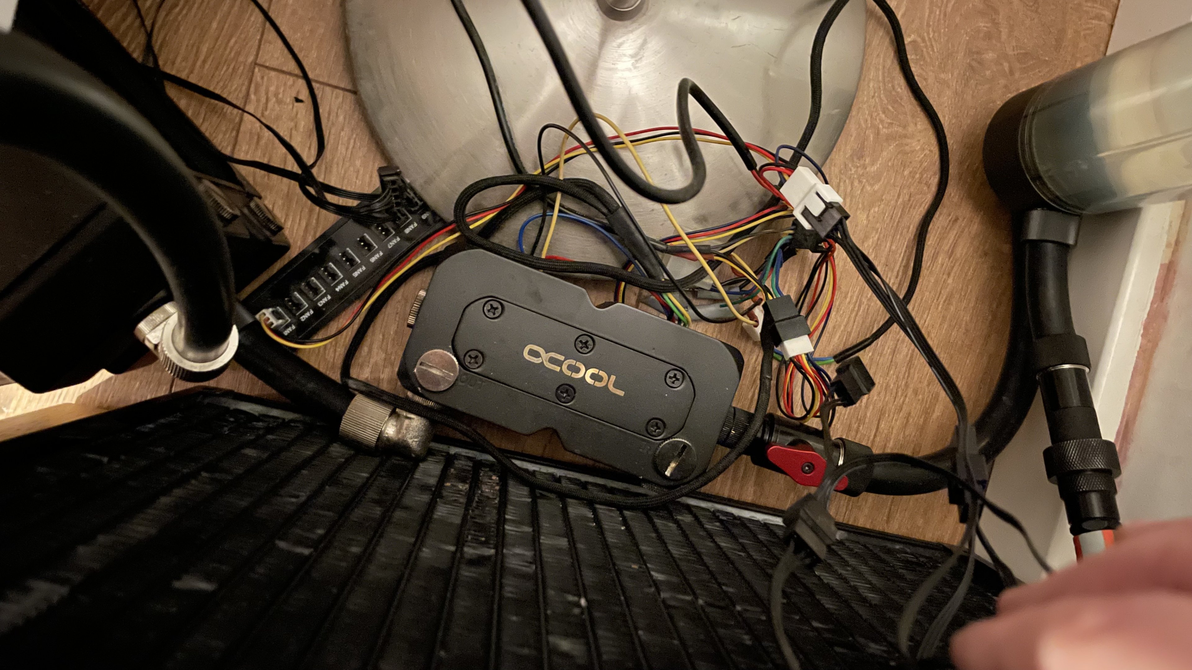

Hier mal Bilder,
AFEBFA2F-7F33-4476-B70E-3C43AD7E8A4F.jpeg 1080er 45mm mit 9x 120mm Arctic PST PWM bei 3,5-5V +
360er Monster Radiator

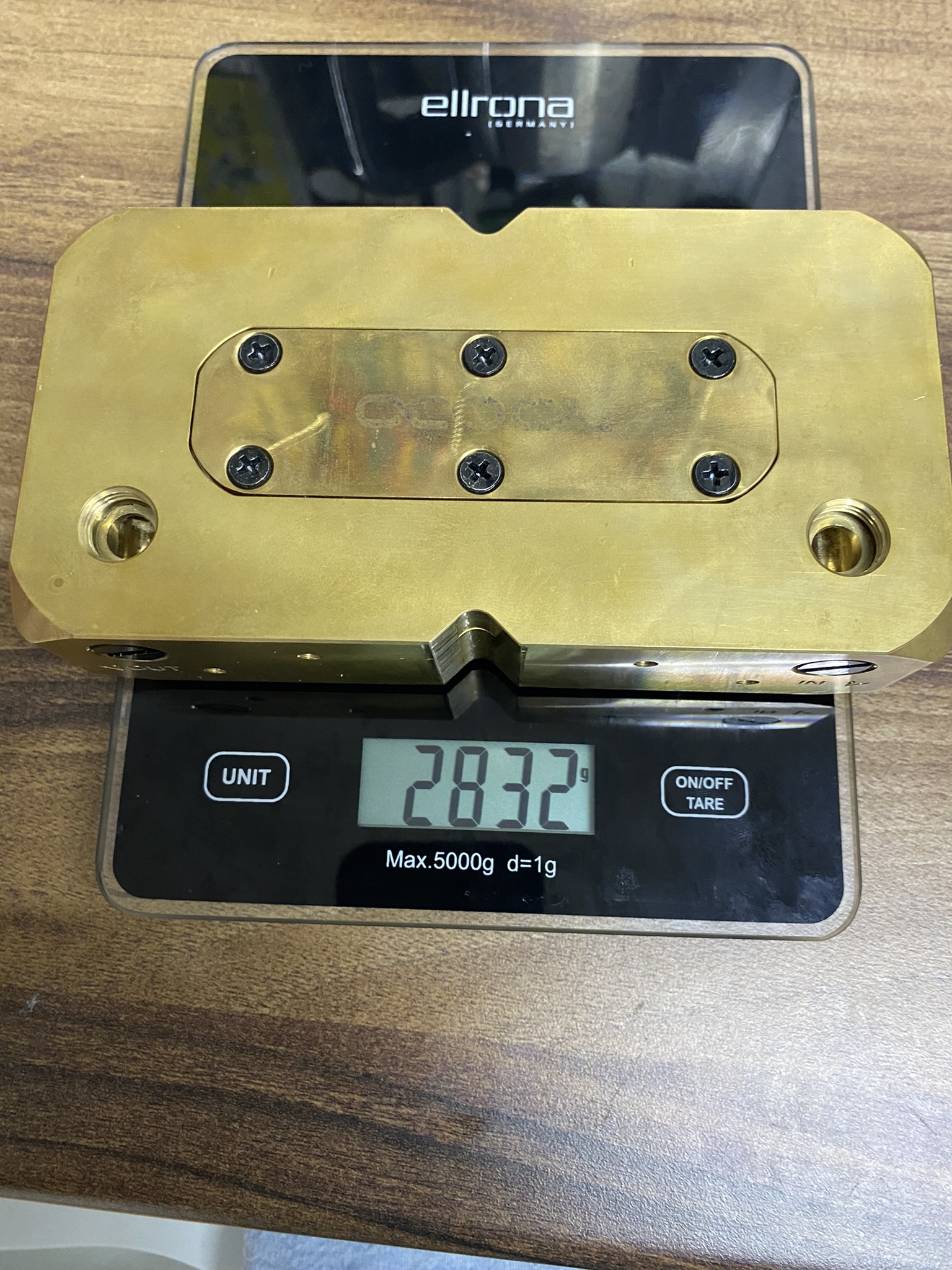

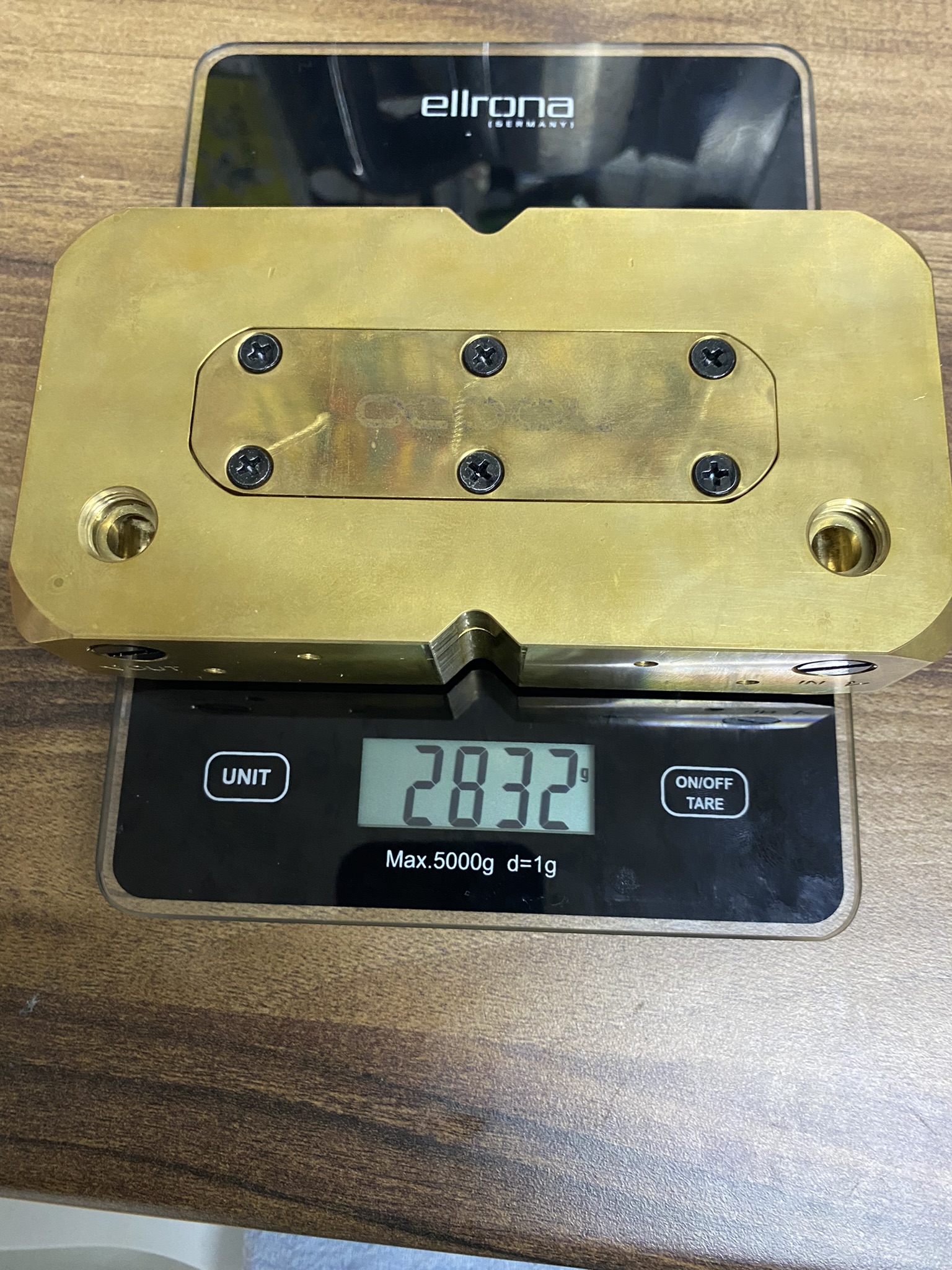

8A0108B8-C292-4F01-B137-B2DE23A6B87E.jpeg 2x DDC3.25 mit Messing Top (ein Traum an Entkopplung, bzw. Dämmung mit sonem Messing Top). Die Kabel müssen noch gemacht werden.

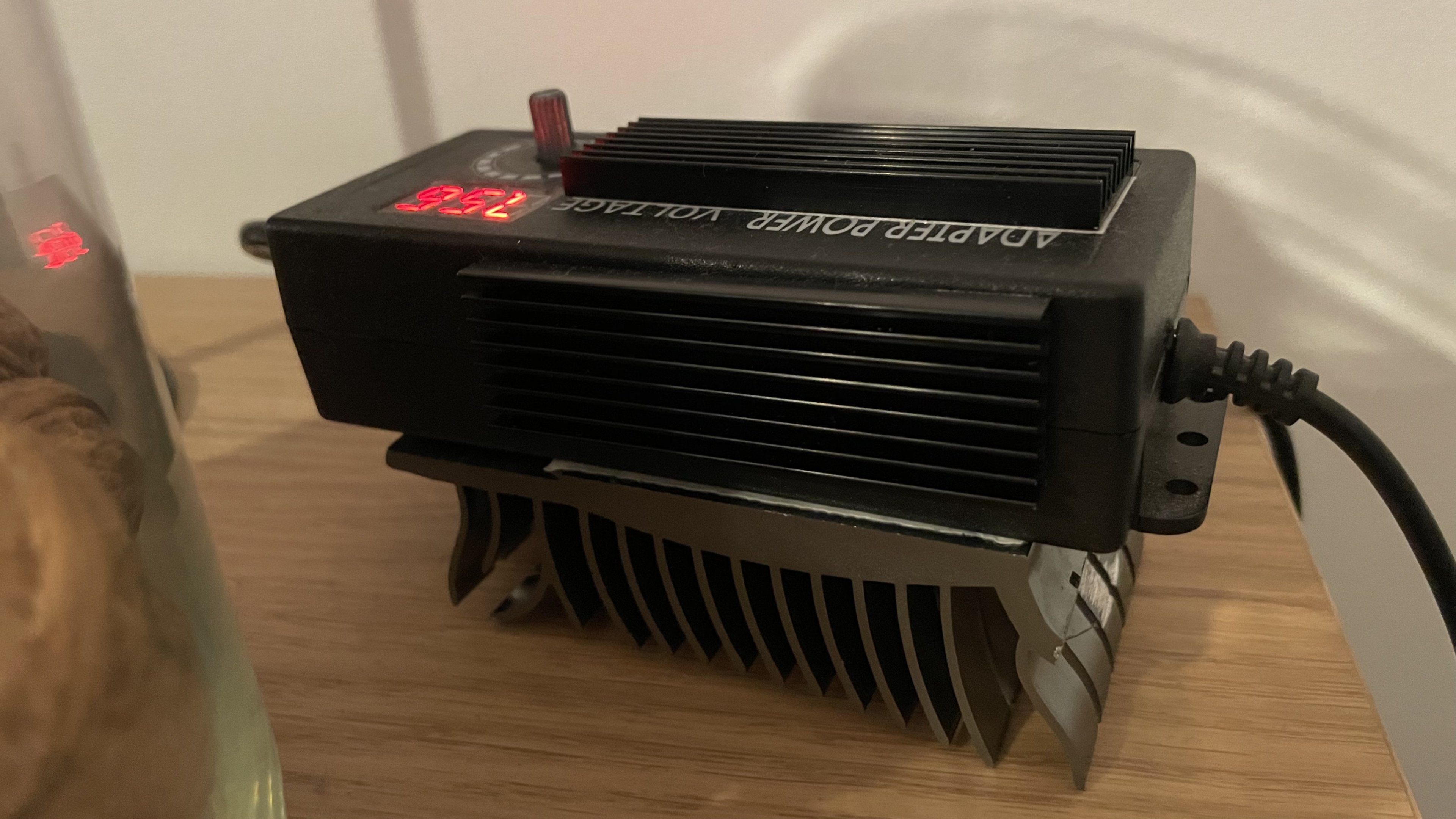

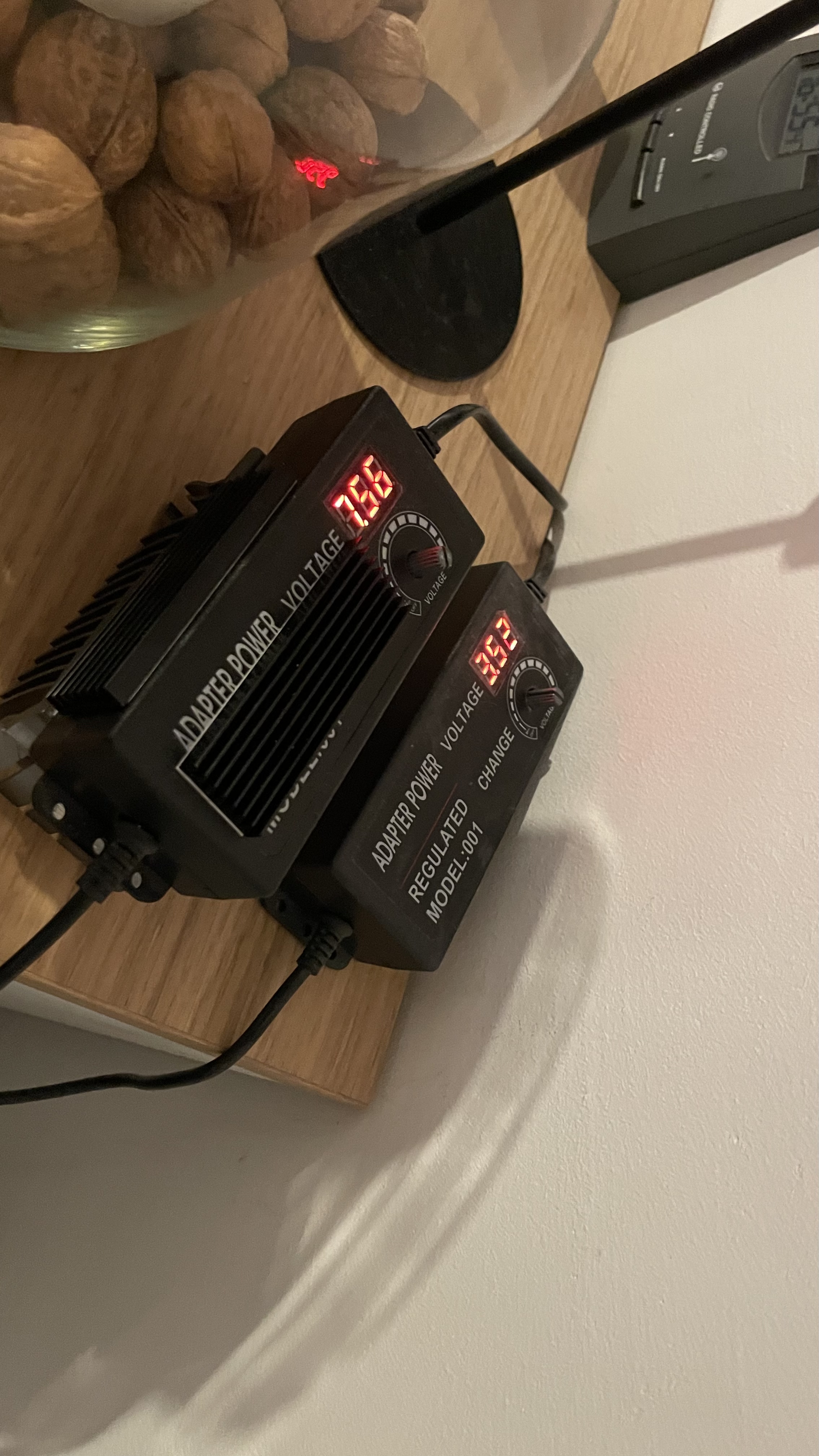

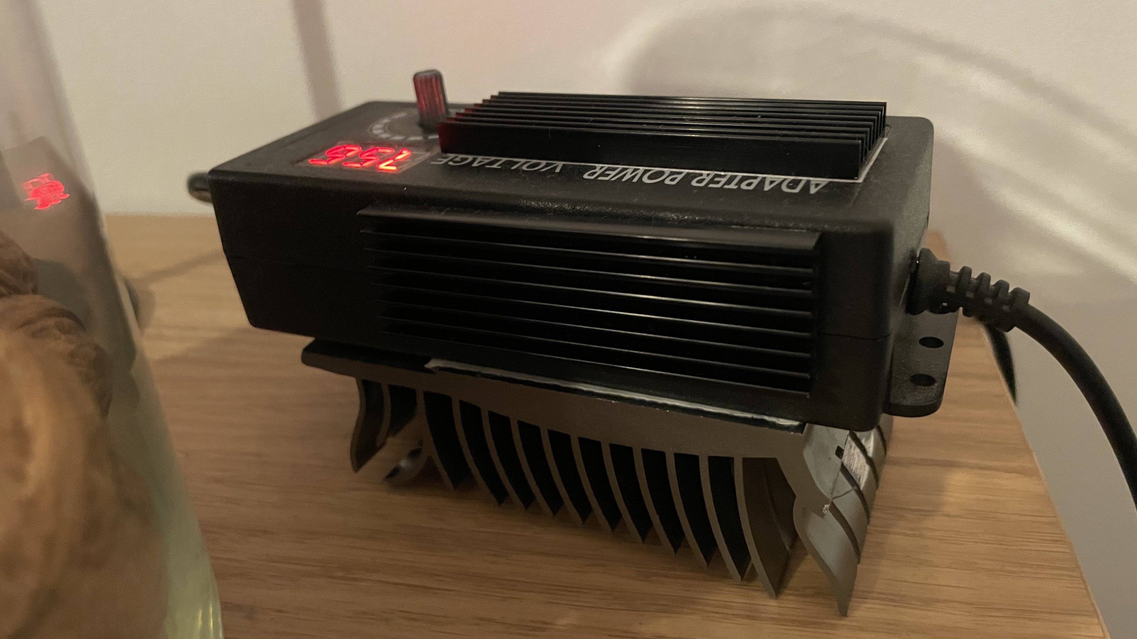

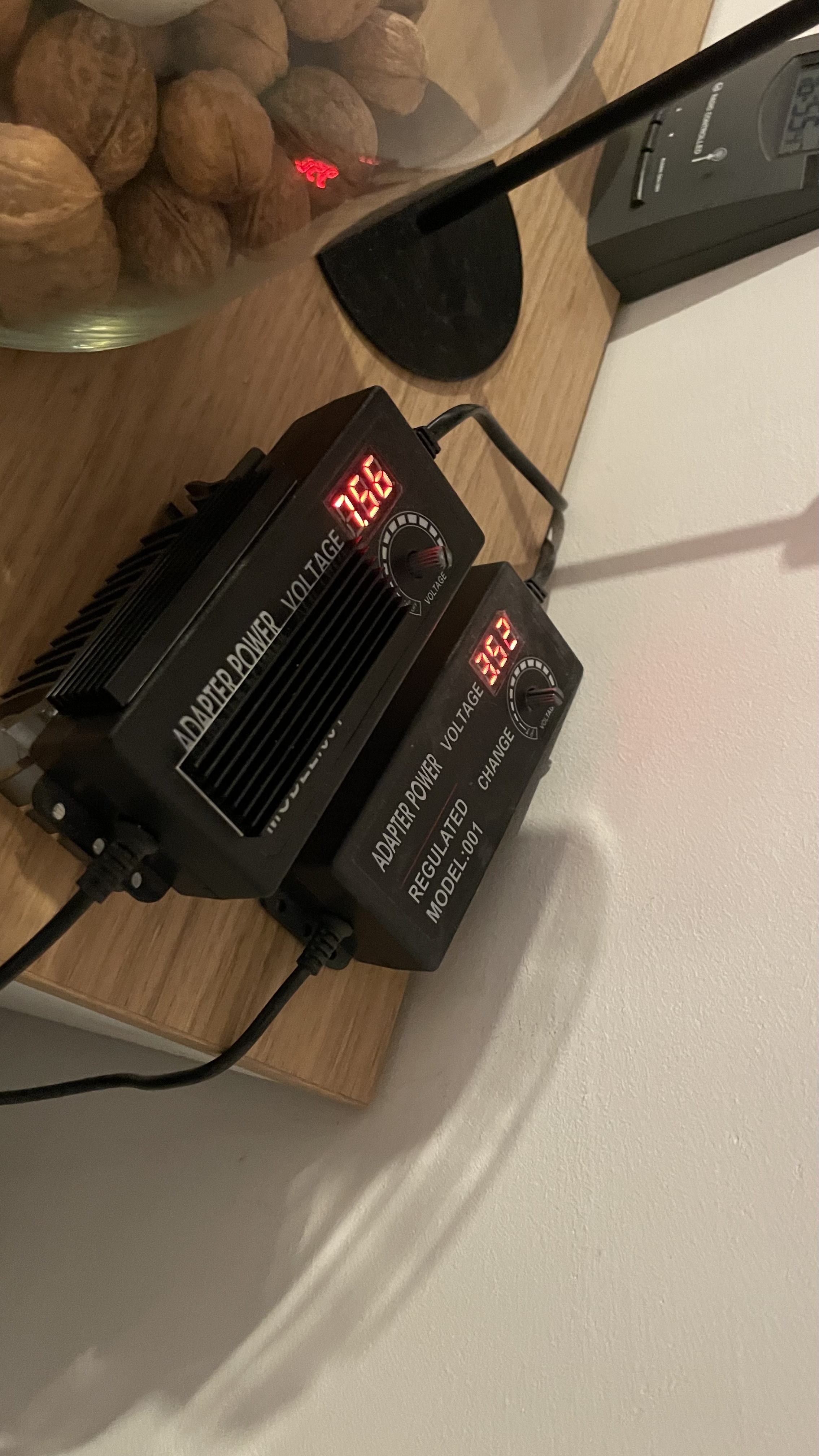

11D01127-1730-487C-AAA5-82EC088C41AD.jpegZwei Regelbare Netzteile, das mit den 7,5V ist für die beiden Pumpen und das mit den 3,5V für die insgesamt 12 Lüfter
A5BAD2D6-D4F2-41D5-941D-F3C312B59D36.jpeg Das Netzteil darf zwar 60Watt, wird aber bei "nur" 30-36Watt schon spürbar warm. Daher meine übrigen Passivkühler an die Hotspots geklebt... Funktioniert

Messingdeckel!

Ne am besten auf dem Boden mit Gummifüßen und ganz wichtig, MESSINGDECKEL!

Bei mir war der Fokus bei Wasserkühlung fast immer auf dem Bastelspaß.... Ich wollte möglichst viel in mein Gehäuse quetschen und habe mir spezielle Halterungen und Klappmechanismen gebaut.
Vor kurzem habe ich aber doch die Vernunft siegen lassen und einen Mora 360 gekauft, da ich im Gehäuse immer Probleme mit Schwingungen usw hatte...
Eine DDC 3,2(4,2???) PWM mit einem aufgesetzten alphacool eisbecher 150mm.
Also der Mora ist super. Ich habe noch nicht Mal alle Lüfter angeschlossen und ich bleibe meist unter 30°C Wassertemperatur am Eingang... Super leise.
Die Pumpe ist so ne Sache... Ich denke der Eisbecher ist suboptimal, da die Verarbeitung nahe des Rotors sehr scharfkantig ist und es für mich so aussieht als wäre der Abstand zur Oberseite zu groß.
...das Steigrohr hat oben so einen bescheuerten Springbrunnen Effekt, der sehr laute Verwirbelungen und viele Luftblasen macht....habe ich abgeknipst und glattgeschliffen.
Trotzdem war mir die Pumpe heruntergeregelt zu laut.... Auch gab es viel Resonanz mit dem Regalbrett in dem die Pumpe stand.
Ich habe dann noch Wärmeleitpads in die Pumpe gequetscht um hier zu dämpfen und dann bin ich von außen mit einer Mischung aus Schaumstoff und Gummi Schichten dran gegangen... Jetzt ist es für mich leise genug... Aber unhörbar ist es nicht.
Eventuell setze ich doch irgendwann auf ein anderes Pumpengehäuse... Oder sogar auf eine andere Pumpe.
Baal Netbeck schrieb:
Die Pumpe ist so ne Sache... Ich denke der Eisbecher ist suboptimal, da die Verarbeitung nahe des Rotors sehr scharfkantig ist und es für mich so aussieht als wäre der Abstand zur Oberseite zu groß ....
...Trotzdem war mir die Pumpe heruntergeregelt zu laut.... Auch gab es viel Resonanz mit dem Regalbrett in dem die Pumpe stand.
Guck dir mal diesen Messingdeckel an Klick passt nicht danke @immortuos
Hat bei mir einen riesigen Unterschied gemacht (dualpumpen)
Dazu noch diese Pumpenentkopplung und auf den Boden stellen (Gummimatte) und zack, Ruhe
Der ist für eine D5, nicht für die DDC. Der für die DDC ist schon ewig nicht verfügbar.
Wobei so ziemlich alles besser als ein Eisbecher ist, das Ding ist absoluter Müll.
Schon ein einfacher Aqualis DDC 100/150 wird hier eine riesige Verbesserung bringen und eine DDC ist auch darin bis ~2200 rpm noch relativ leise.
Reaktionen: GERmaximus
Wupps da habe ich mich nur auf die Beschreibung verlassen
Mach deine Alphacool DC-LT, Laing DDC, Eispumpe VPP755 oder Laing D5 Pumpe mit diesem Aufsatz erstklassig! Dank der vielen 1/4" Gewinde ist die Alphacool Eisdecke der universelle Begleiter jeder Pumpe. Mit dem Dual Aufsatz kannst du sogar zwei Pumpen in Reihe schalten und so die Leistung deiner Wasserkühlung maximieren.
Weiter unten dann
  • Kompatibilität: Alphacool Eispumpe VPP755, Alphacool VPP655, Watercool D5/PWM, Aqua Computer D5/PWM
Danke @immortuos

Die D5 kannst du genauso nehmen, für einen Loop mit nur einem Rohrradi wie dem MoRa ist die gegenüber der DDC vermutlich sogar im Vorteil, die DDC ist eher stark in großen Kreisläufen.
Ich habe die Messing Eisdecke D5 auf einer D5 und das Icemancooler Messing Top auf der zweiten, das ALC Top ist in meinen Augen sogar noch etwas stärker dämpfend, liegt aber vermutlich am Kampfgewicht von 1,6 Kg. Ich glaube das Doppeltop hat sogar um die 3 Kg.
Ahja und das leidige Thema: die Messing Eisdecken sind matt schwarz lackiert. Dieser Lack ist grottenschlecht und dummerweise auch innen aufgetragen. Mit der Zeit lösen sich da Stücke und sammeln sich dann im nächsten Kühler, sehr unschön. Ich habe meine Eisdecke D5 daher komplett entlackt.
Reaktionen: Sinusspass und DeadMan666
Meins wiegt 2,8kg.
Grad ist ein Messing Top für die DDC von ALC im Anflug welches ich geschossen habe.

Seit einigen Monaten ist der Endausbau 1x DDC, 2x D5 plus 2x Nova 1080mm mit A12x25 auf einem davon.
Der andere läuft grad passiv mit.
Abwärme sind "nur" ca. 400W in Spitzen...Wenn ich will presse ich bissel mehr raus.
Damit habe ich Ruhe...wenn die GPU nicht fiepen würde :D
