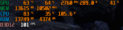

Hey Leute, ich hab einen Ryzen 5800X, 32GB RAM und eine RTX 4090. Also kein schlechtes System.
Ich spiele in 4K mit max Setting inkl. RT. Trotzdem erreiche ich "nur" ca. 100fps. Manchmal weniger. Das interessante daran ist, das weder Grafikkarte, noch RAM noch Prozessor voll ausgelastet sind:
Da müsste doch Luft nach oben sein? RE2, RE3, RE7 und RE Village laufen alle mit RT gemaxed auf über 144fps. Nur halt RE4 ist gefühlt nur halb so schnell im Durchschnitt.
Woran kann es liegen?
@laurooon Die CPU limitiert deine GPU.
Das Spiel läuft auf zwei CPU Cores, wovon einer maxed out ist.
Deine 4090 idled rum weil die CPU nicht genug Polygone und Daten liefern kann.
Schalt mal DSR ein und erhöhe die Auflösung. Dann sollte die GPU mehr zu tun haben und der Nachweis erbracht sein das der 5800X mittlerweile zu langsam für eine 4090 ist.

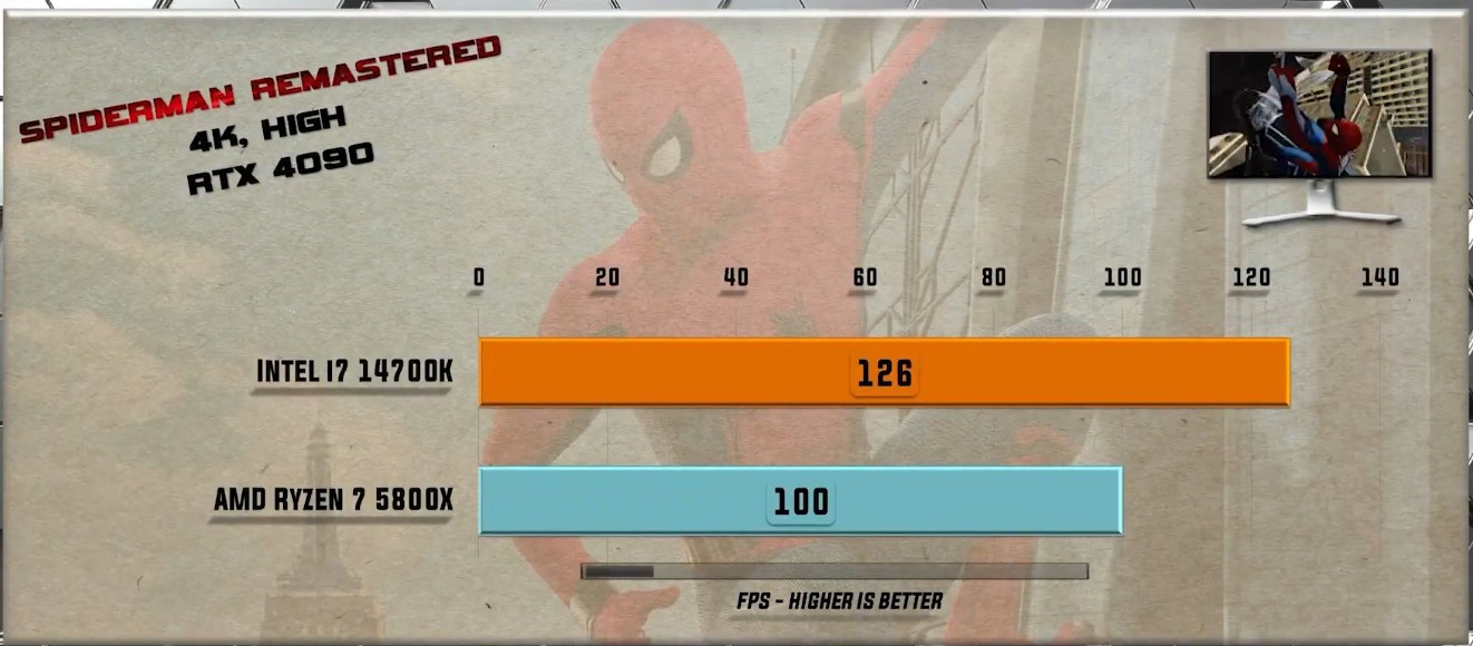

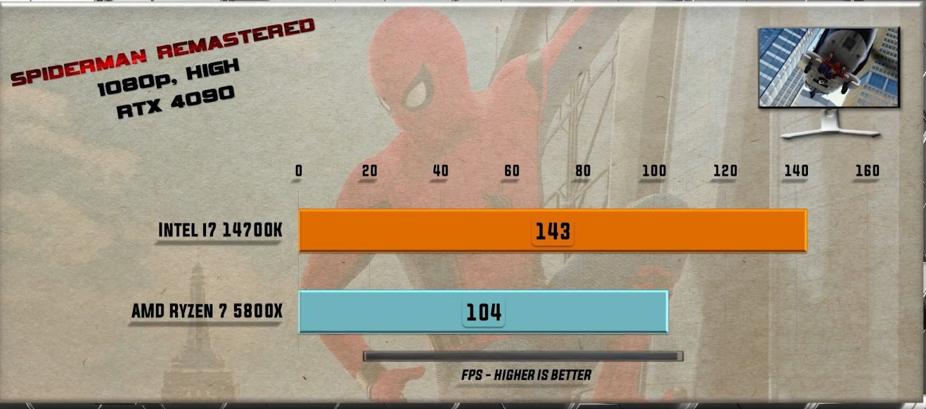

Hier ist noch ein anderes Beispiel. Bei Spiderman R. wartet die Grafikkarte die ganze Zeit auf den 5800X. In Full HD bleiben so ~40 % Leistung liegen und bei 4K UHD 26 %. Gerade die niedrigen Auflösung zeigen den Effekt besonders gut, da dort i.d.R. die 4090 unterfordert ist.
(Quelle:
