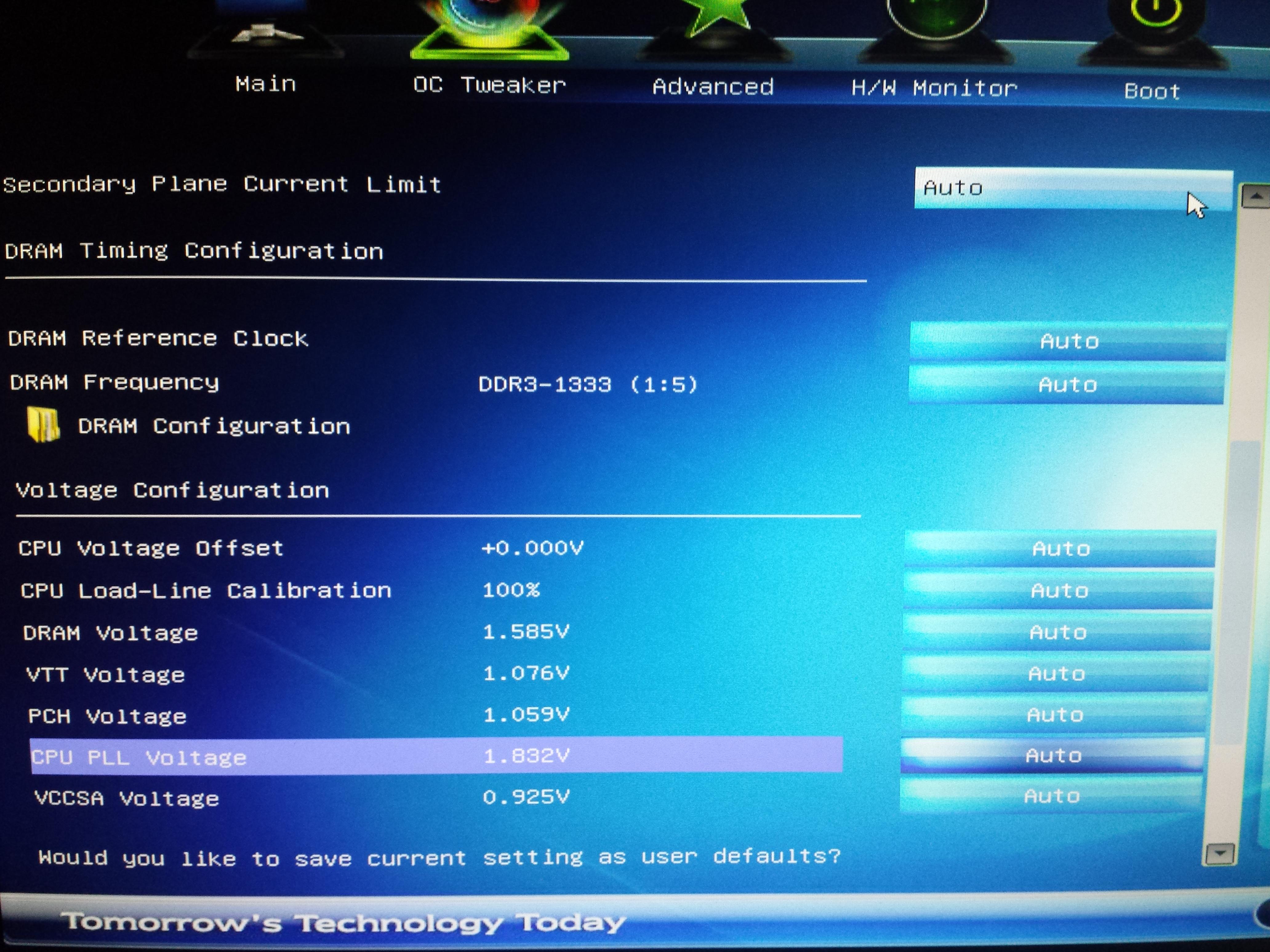

Na-Krul schrieb:

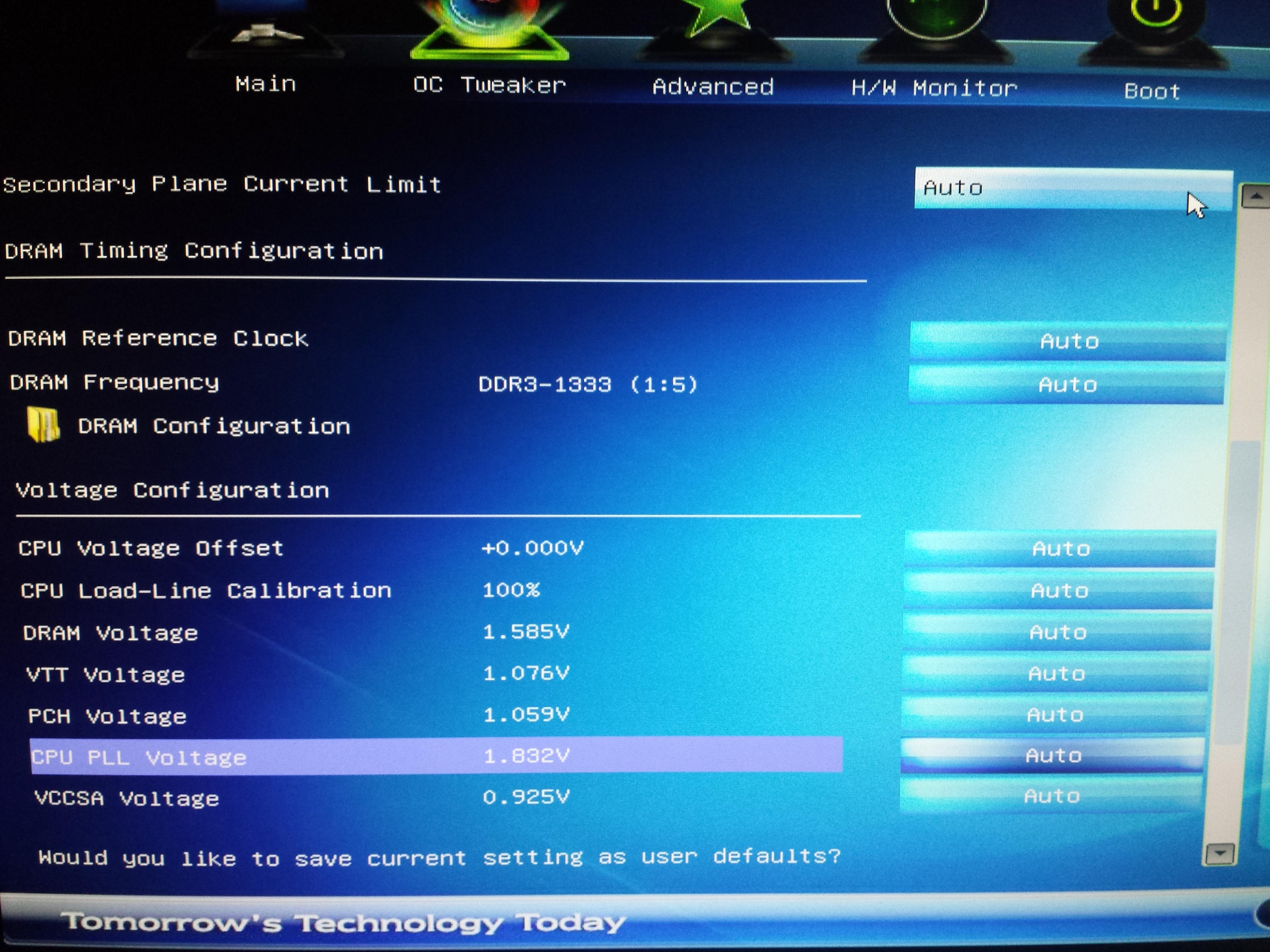

Einfach in kleinen Schrittchen senken.
WO würde ich das hier machen? unter CPU PLL Voltage? erstmal so um 0,05/0,04 ?
Der CPU-Lüfter steht jetzt auf Full-Mode; soll ich den auf Automatik (50°) stellen?

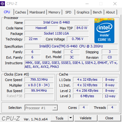

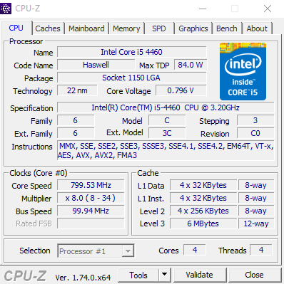

57°C bei meinem i5 4460 sind auch okay nach 30 Minuten hoher Auslastung durch 3D Mark? Lüfter lief mit 803 RPM, das heißt hätte noch bisschen Luft.

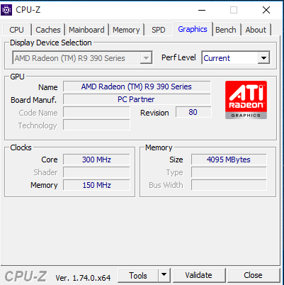

Guten Tag,
bei einer vermeintlichen Routine System Inbetriebnahme sind mir thermische Werte des Prozessors aufgefallen diese sich für mich nicht reproduzierbar nachvollziehen lassen.
Dies mag jedoch auch der Fall sein da ich mich mit der "neuen" Z170er Plattform noch nicht so gut auskenne.
Es handelt sich bei dem System um ein Skylake System.
i5 6600K
ASUS Z170K
Radeon R9 390
16 Gibyte DDR4 2600
Die Symptome:
Der Prozessor verhält sich unter IDLE völlig normal, er taktet erwartungsgemäß mit einem sehr guten Ansprechverhalten in die unterschiedlichen States und das A- Synchron wie Simultan. Ebenso sind die thermischen Werte in dieser Lastphase völlig in Ordnung mit: 28°.
Belaste ich den Prozessor mit einer Last generierenden Anwendung (TW3/ Prime 95) steigen die thermischen Werte in Sekundenschnelle auf 100° an.
Der Prozessor arbeitet an dieser Stelle noch immer mit einer Kernfrequenz von ca. 3300 MHz
Die Lüfter des Shadow Rock Pro drehen ebenfalls in Sekundenschnelle auf 100% an.
Die Lüfterregelung des EFI habe ich bereits überprüft, bis maximal 75° lässt sich die Lüfter kurve variieren, danach wird nur noch der Wert 100% angegeben für den Lüfter (Laut EFI)
Es befindet sich auf dem ASUS Board nicht die neueste EFI Version, die aktuelle Version auf dem board ist die: Z170-K BIOS 0410.
Die neueste Version auf der ASUS Web Präsenz ist die Version: BIOS 0601.
In den darin genannten Change Locks wird nur: "Improve System Stability" genannt.
Der CPU Kühler wurde nach Anleitung installiert, er sitzt fest und hat kein Spiel, ebenso wird der Prozessorkühler wie auch die Backplate an der Rückseite nicht einmal Lauwarm (Hand gefühlt) auch das IR Thermostat zeigt keine 50° unter Volllast an (50° gemessen an den Spannungswandlern als heißesten Punkt).
Alle Messungen erfolgen nach 5 Minuten Laufzeit.
Die Temperaturen änderten sich auch nicht merklich mehr als die GPU Parallel dazu ausgelastet wurde, der Prozessor verbleib bei seinen 98°-100° trotz einer R9 390 unter Vollast.
Hat jemand eine Idee dazu?
Ist dieses Verhalten gar als "normal" zu bezeichnen?
Bei Intel habe ich keine Informationen dazu gefunden wie hoch die maximale Temperatur für den Dauerbetrieb des Prozessors angegeben wird. Gibt es dazu einen Richtwert von Intel?

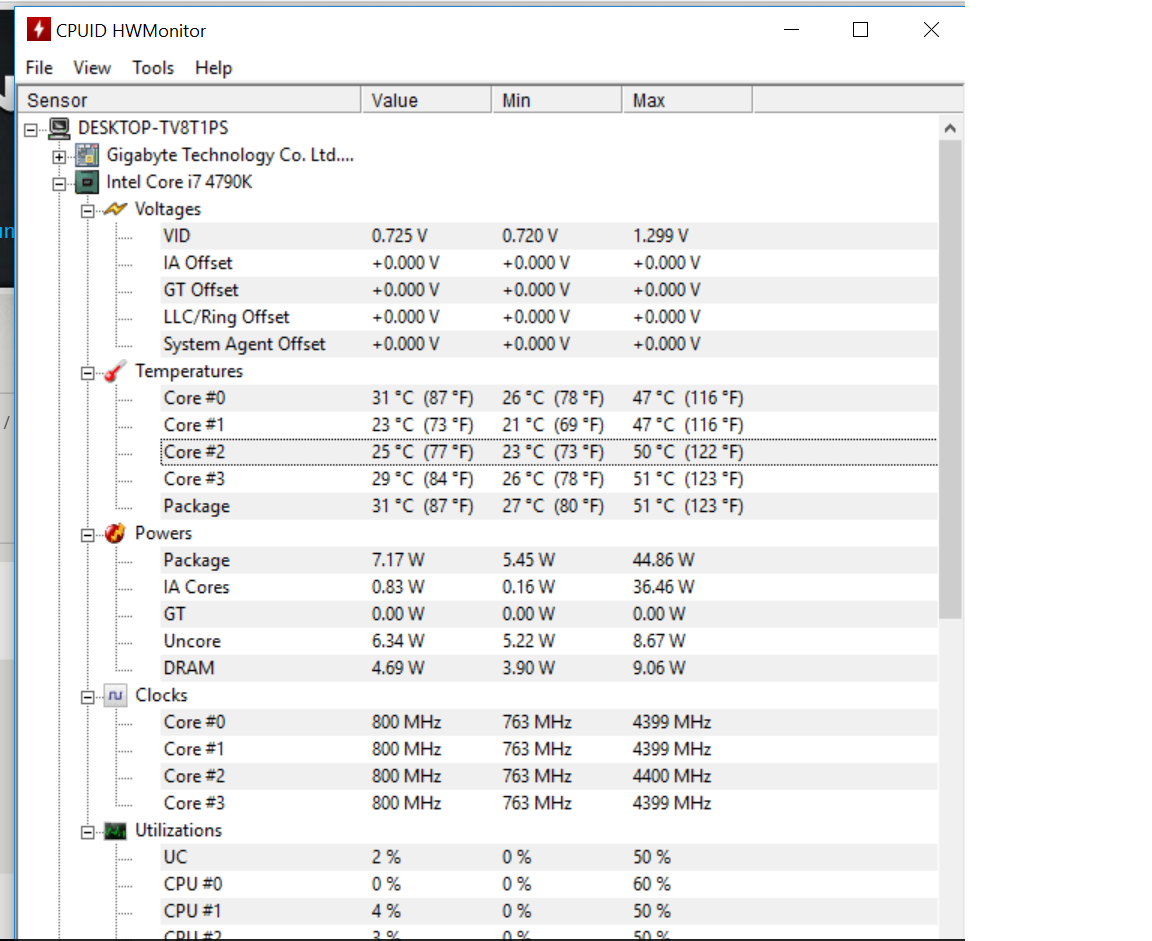

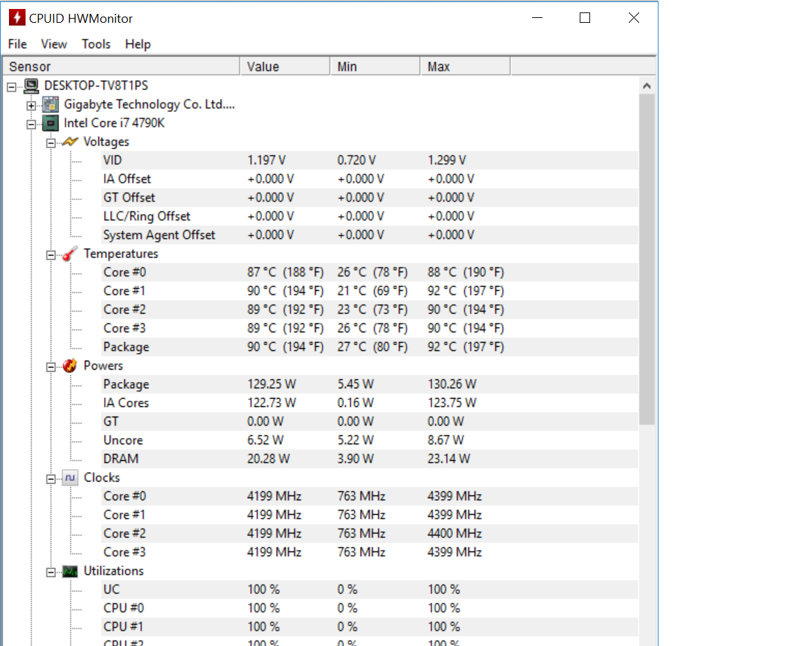

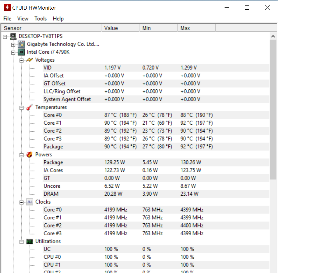

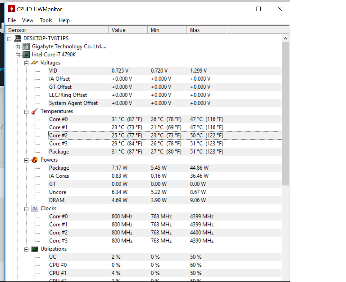

Hallo an alle,
von hier. ich habe einen i7 4790k, Gigabyte z97x Gaming 5 ( und der Be quiet Pure Rock Kühler verbaut.
(Ähnlich zum Vorredner) Steigen meine Core Werte beim Prime95 bis zu 88 Grad an. (HWMonitor) Und das nicht bei stundenlangem Laufen sondern nach einer Minute.
Kühler wurde handfest angezogen und wackelt nicht. Man kann das Mainboard ohne Problem am Kühler hochheben. Kühlpaste war schon auf dem Kühler.
Die Belastung die ich mit Prime erreiche ist bei meiner Nutzung leider durchaus gängig. (Programmiere mit OpenMP auf Hyper Threading und da läuft der PC schon mal einen paar Stunden auf 100%. Und FFTs berechne ich da ab und an auch)
Ist das normal ? Bei meinem Rechner auf Arbeit sind die Temps bei ca. 55-65 Grad.
Grüße Daniel
Idle:
Last:

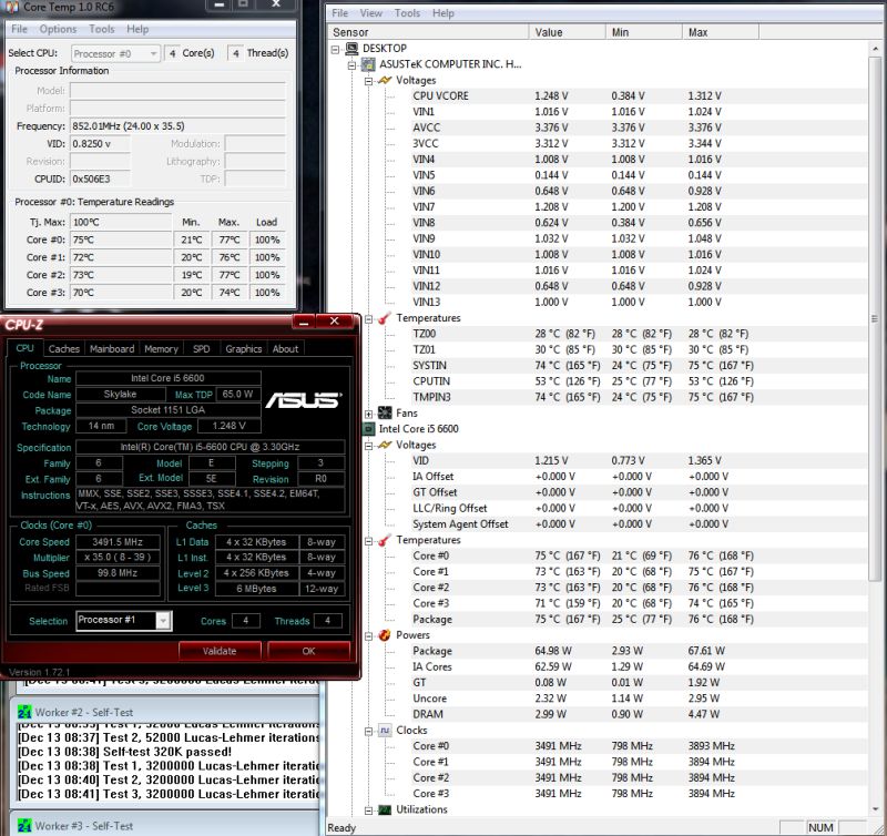

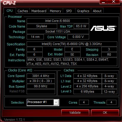

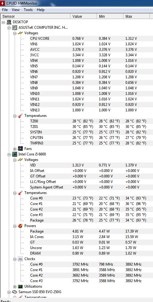

Hallo Zusammen,

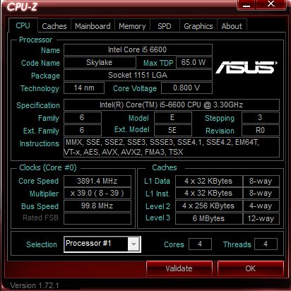

hab meinen ersten selbst gebauten PC fertiggestellt und wollte mal nachfragen ob meine Werte ok sind.
i5 6600 boxed Kühler, Asus h170 Pro Gaming mit Kingston HyperX Fury DIMM Kit 16GB
Temparaturen und Daten im Leerlauf. Ist der in CPU-Z angegebne Core Speed wert (3891.4 MHz) normal im Leerlauf?
Anhang anzeigen 530706 Anhang anzeigen 530707

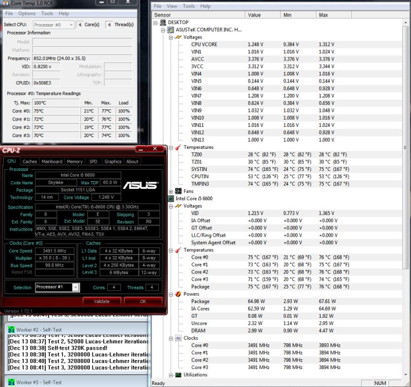

Im Stress-Test mit Prime 95, sieht das ganze nach 10min so aus.
Unter Last steht unter Core Speed 3491.5 MHZ
Sind die Werte so alle ok? CPU-Temp war max 77 grad
Gruß Mark

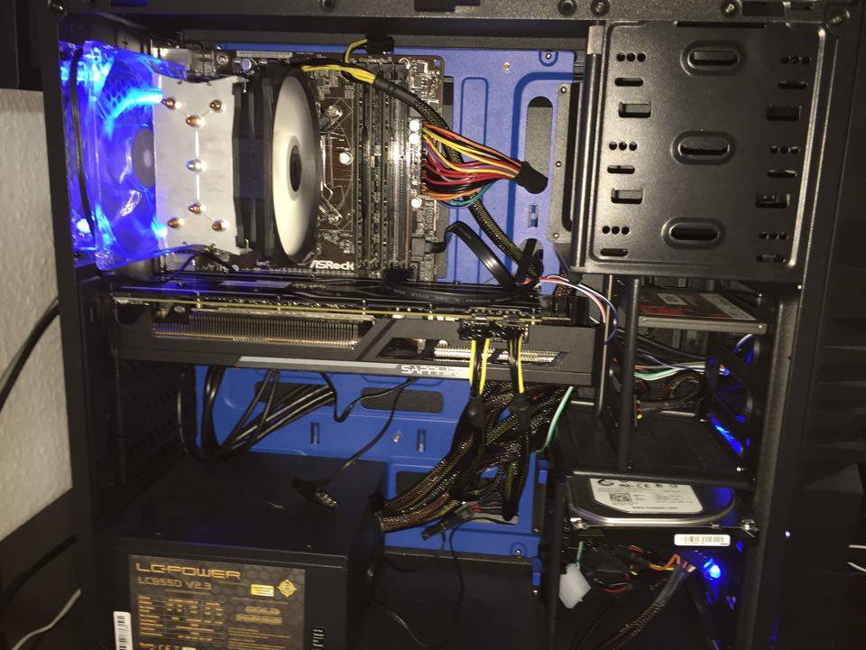

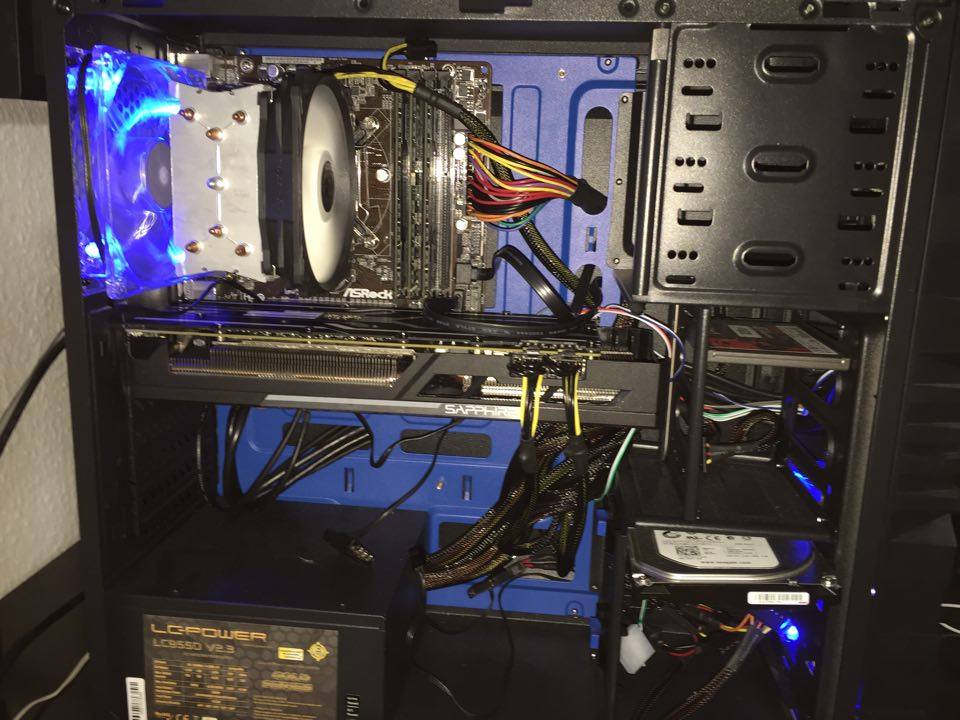

Hallo leute ich habe vor kurzem meinen ersten PC selber zusammen gebaut, habe aber das Problem das der Prozessor temperaturen bis zu 70° erreicht, dabei ist die prozessorauslastung nicht einmal so hoch...
Bei Spielen wo mein Prozessor durchdreht:
-Rainbow six siege (high - max grafik)
-Black desert Ultra settings)
cpu auslastung ist aber maximal bei 40-50% dann... und trotzdem wird der prozessor heiß
im normalbetrieb hat meine cpu eine temperatur von ca 30°
Einzelheiten:
Foto vom inneren:
Kühler: http://www.mindfactory.de/product_in...er_992035.html
Gehäuse: http://www.mindfactory.de/product_in...au_977989.html
Würde mich um ratschläge und hilfe freue
PS: habe vor kurzem neue wieder auf gemacht und neue wärmeleitpaste aufgetragen
Zusatzinfo: der cpu Kühle dreht sich auf max, genau wie die beiden gehäuselüfter (habe kein problem mit nem lauten pc solange ich in ruhe zocken kann)
Na-Krul schrieb:
Logisch. Sobald der Cpu zu warm wird taktet sie runter damit nix passiert. Wie viel Wärmeleitpaste hast du denn aufgetragen?
Danke für die Antwort :)
Habe ganz leicht aufgetragen, sodass keine unebenheiten aber auch keine undichten stellen sind
".......... also kann ich bei 70°+ grad bedenkenlos weiterspielen?"
Ja, kannst du. Alles in Ordnung. Die Ati R9 390 (X) wird auch die CPU ordentlich heizen. Nachdem ich die GTX780 durch die GTX980 getauscht habe, war meine CPU ca. 5°C kälter. Jetzt wird die wieder die ca. 5°C wärmer werden wegen der 980TI.
