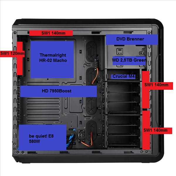

Hey all,
Habe ein P8P67 und ein i5 2500k. Bin gerade am undervolten, weil mir die Temps ein bischen zu hoch waren. Komisch ist, dass die Temperatur kaum gesunken ist (3-4 Grad). Verbaut sind 4 be quiet Silent Wings (1x 120mm und 3x 140mm @7V) und ein Thermalright HR-02 Macho.
CPU Voltage (laut CPU-Z): 1.100V
Takt: 3,7GHz
Die Temperaturen:
Core #0: 49 Grad
Core #1: 49 Grad
Core #2: 51 Grad
Core #3: 52 Grad
Package: 52 Grad
Der Anhang ist 1 zu 1 mein Airflow. 1 Festplattenkäfig entfernt.
Prime Temps spielen keine Rolle, es kommt nur auf die realen Anwendungen an die du nutzt. Hatte ich dir an anderer Stelle glaube ich schon mal gesagt.
Aber selbst in Prime bist nur mit 66° noch absolut im Rahmen, du hast also von der Temp her noch viel Luft nach oben.
Welche Temps noch ok sind, ist im Grunde sekundär, da du mit einem halbwegs anständigen Kühler nie in kritische Bereiche kommen wirst, wenn du die VCore im Rahmen hältst (unter 1,35 V).

Die Temps sind doch wirklich nicht der Rede wert. In dem niedrigen Bereich sind 3-4° schon relativ viel.
