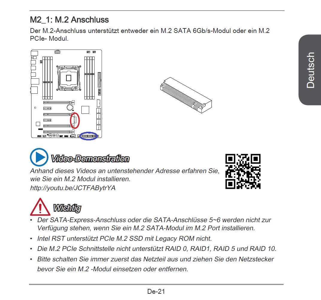

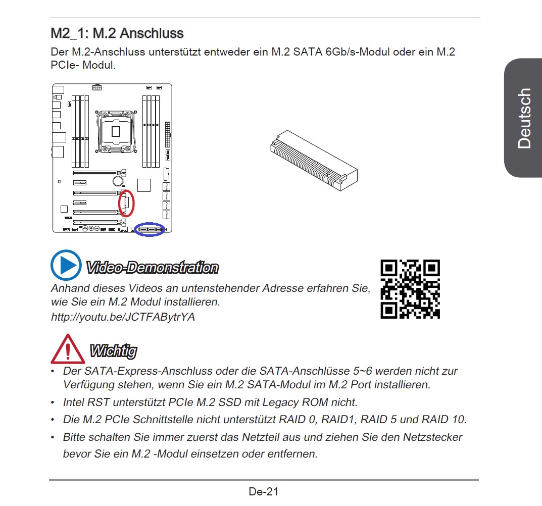

Guten abend,
ich hätte da mal ein paar Fragen zu meiner kleinen Auswahl an M.2 SSD's.
Ich möchte gern meine (normale) SSD/HDD's auflösen und in eine der 3 M.2 SSD zusammen fassen.
Dabei würde ich die M.2 dann Partitionieren in 3 Teile, eine 250GB Partition für System/Programme,
eine 1TB Partition und den Rest als 3te Partition.
Gibt es dadurch iwelche einbussen an Geschwindigkeit wegen der Partitionierung?
Das M.2 PCIe Modul würde im Rot Markierten angeschlossen werden, im kleinen Linken PCIe sitzt
eine Soundkarte, gibt es dadurch Probleme in der Verwaltung der Lanes und damit Verbundene
einbrüche der Leistung (Soundkarte/M.2 Geschwindigkeit)?
Blau Markierte Sata Anschlüsse stehen nicht mehr zur Verfügung, wäre kein Problem.
System Information:
CPU: i7 5820K
MB: MSI X99A SLI Plus
GPU: RTX 2070S (im obersten PCIe Slot)
MfG
Masa
Gibt keine Probleme. Die Partitionierung spielt bei der Performance eigentlich keine Rolle. Eine Corsair MP510 kommt preislich nicht in Frage?
Reaktionen: Masaru266

Alle drei haben den Silicon Motion SM2262EN Controller und der ist nur schnell, wenn die SSD leer ist, voll werden sie lahm. Schau mal hier.

Preislich wollte ich zumin. nicht mehr als 300€ ausgeben, wäre demnach noch drin.
Schonmal gut das es durch die Aufteilung keinen Nachteil geben soll.
@Holt
Also sollte man eher in richtung "Phison PS5012-E12" (Beispiel: Corsair MP510) und "Samsung Phoenix S4LR020" gehen, um den damit Verbundenen "Bug" schonmal aus zuschließen?
Ja, die Phison und erst recht die Samsung haben nicht diese starken Einbruch wenn sie voll sind, aber von einem Bug kann man wohl kaum reden, sondern es scheint laut Anandtech eine ganz bewusste gewählte FW Auslegung zu sein um bei leerer SSD mehr Performance zu erhalten. Die meiste Reviewer testen ja nur mit einer leeren oder so gut wie leeren SSD und dann schneiden die SSDs mit dem SM2262EN eben auch richtig gut ab und heimsen sich die Empfehlungen ein, lassen sich also besser verkaufen.
Ist ja schon eine Frechheit das bewusst so zu machen. OK Marketing und so weiter aber dennoch bescheiden.
Soweit ich das sehen konnte sind das ja auch Überwiegend Speichermodule mit einem Micron Chip.
Dann habe ich eine Auswahl von 5 - M.2 SSD's.
Kann man dabei noch eine kleine auslese vornehmen oder ist man schon gut bedient mit einer der 5 genannten?
Die Patriot Viper sticht dabei sehr heraus mit der großen "IOPS 4K lesen/schreiben" Angabe.
Kleines Manko wäre jedoch der Kühler, da bin ich mir nicht ganz sicher ob es dann Probleme mit der Soundkarte geben wird (das die sich dann berühren durch den hohen Kühler).
