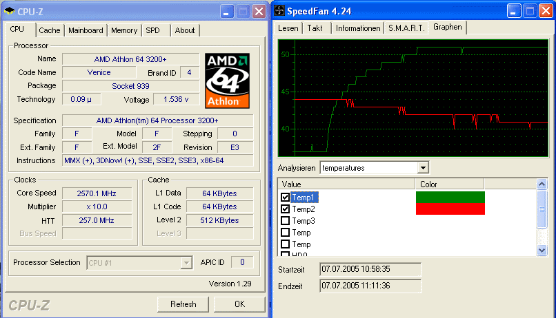

Ich habe auch nach einer Möglichkeit gesucht, meine Lüfter automatisch zu regeln. Mit dem A8N SLI geht das aber vom Bios aus sehr gut.
Ich habe 2x 120er Lüfter. Einen für CPU und einen für das Gehäuse. Nach unzähligen Konfigurationen bin ich jetzt der Meinung, dass beide am CPU-Fan Anschluß angeschossen die besten Ergebnisse liefern. (bevor das einer macht, der sollte die max. erlaubten Wattzahlen des Mainboards prüfen!)
Nun habe ich im Bios eine Zieltemperatur von 51°C eingestellt. Beim PC Start laufen beide Lüfter voll an, dann drosselt das Bios diese. Kaum hörbar sind sie dann. Mit jedem °C mehr auf dem Prozessor erhöht er die Lüfterdrehzahl minimal an. Das merkt man kaum bis 51°C, erst mit 52°C drehen dann die Lüfter voll. (hier hätte ich mir noch eine sanftere Stufe gewünscht, aber 52°C erreicht meine CPU sowieso nicht)
Anbei die Werte, habe dazu Prime95 laufen lassen. Mit höherer CPU Temp fällt die MB Temp, weil der Gehäuselüfter dann auch schneller dreht. (wichtig für Graka) Der CPU-Kühler hat bei mir allerdings eine Kaltluftzufuhr bekommen, was die Werte erklärt. Zimmertemperatur beim Test: 25°C.
Speedfan läuft bei mir ständig - zur Kontrolle. Aber man sollte erst mal die Bios-Version ausprobieren, denn oft reicht diese auch schon aus.

R-Adi schrieb:
... Ich habe 2x 120er Lüfter. Einen für CPU und einen für das Gehäuse. Nach unzähligen Konfigurationen bin ich jetzt der Meinung, dass beide am CPU-Fan Anschluß angeschossen die besten Ergebnisse liefern. (bevor das einer macht, der sollte die max. erlaubten Wattzahlen des Mainboards prüfen!) ...
Hast du die beiden Lüfter mit einem 3-Pin Y-Kabel angeschlossen?
Lässt sich die Drehzahl eines Lüfters auslesen?
Ja, einfach mit einem Y-Adapter.
Bei der Drehzahl der Lüfter gibt es allerdings Probleme. Nicht, weil 2 Lüfter dran sind, sondern scheinbar wg. dem Asus Fan-Controller. Der Wert springt zu sehr, kann also nicht stimmen. Das konnte ich aber auch bei 1 Lüfter je Anschluß beobachten.
Aber das stört mich eigentlich garnicht. Der Lüfter des BigTyphoon kann so z.b. auch mit derart niedrigen Geschwindigkeiten betrieben werden, bei denen er sonst nicht mal starten würde. (braucht mehr Volt zum anlaufen - was er mit dem Controller auch bekommt)
