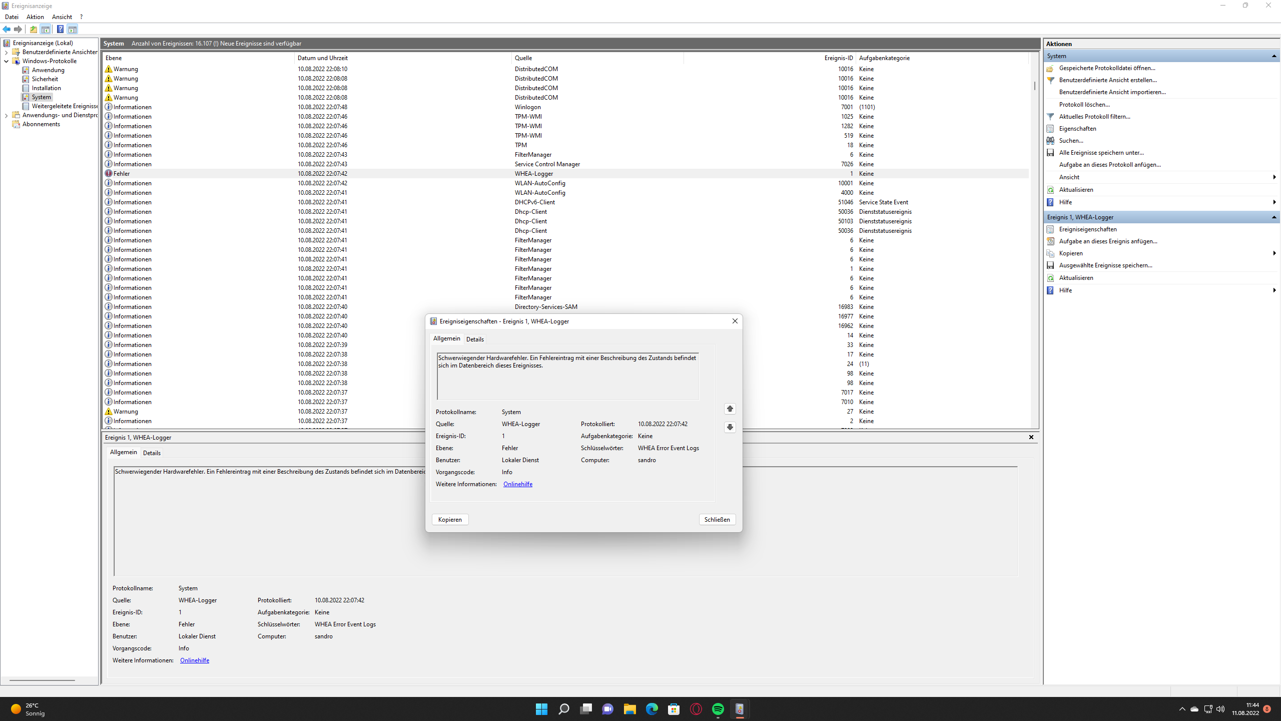

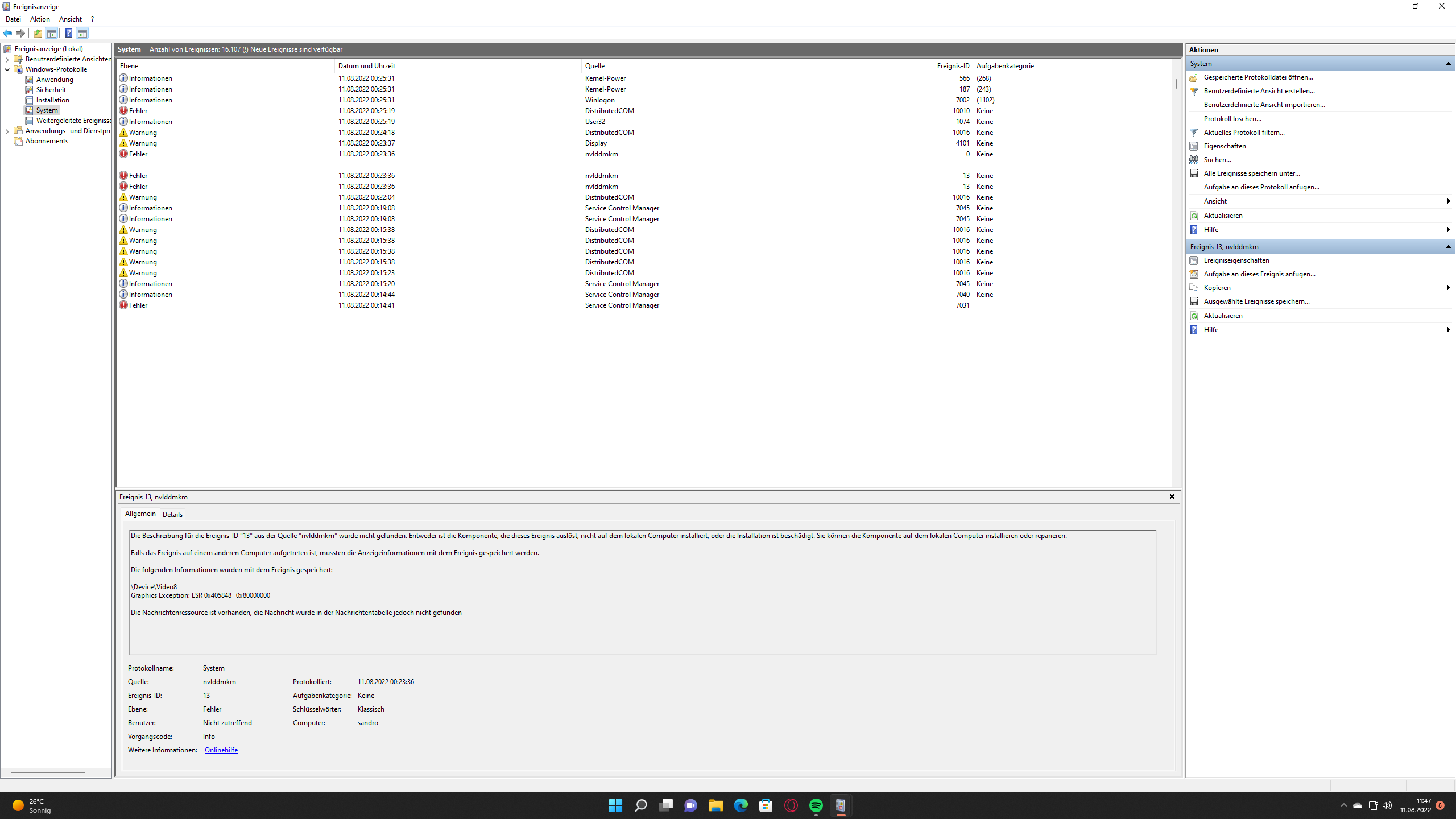

Welche fehlermeldungen gibt die ereignisanzeige von win aus?

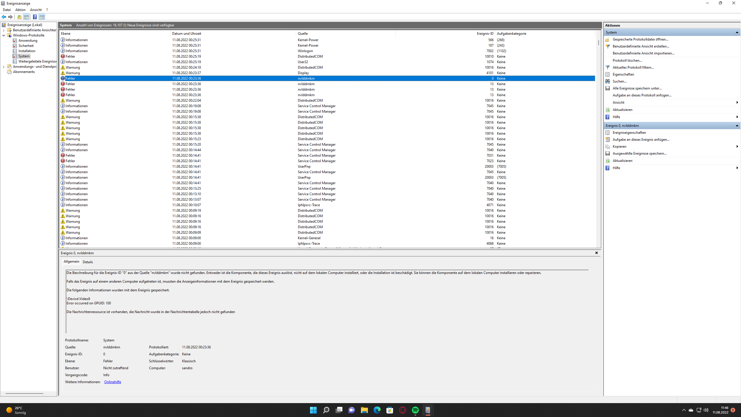

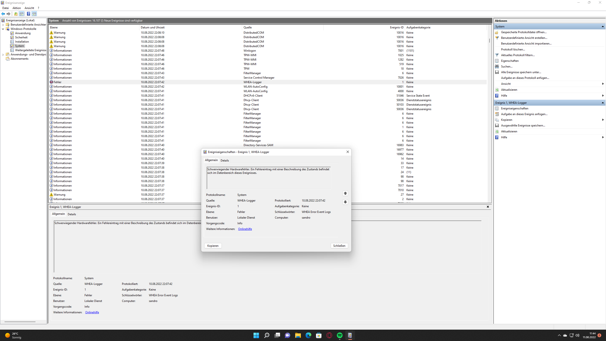

Hi, erstmal vielen Dank für die vielen Rückmeldungen.

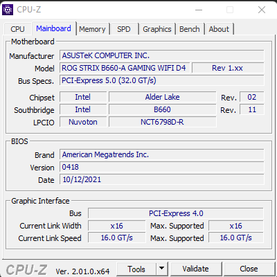

Ich habe unten mal Screenshots der letzten Fehlermeldungen reingetan, sowie das was CPU-Z angezeigt hat.

Die Grafikkarte ist mit zwei Kabeln am Netzteil dran, ein Kabel mit einem Anschluss in der Karte und das andere mit zwei Anschlüssen (so als Y), da die Karte ja drei 8 Pin Anschlüsse besitzt. Die Temperaturen sind neuerdings auch wenn ich nur im Desktop bin etwas höher. Vohrer waren sie bei etwa 35-38 Grad, jetzt bei 43-45 Grad. Kann aber auch an dem warmen Wetter liegen.

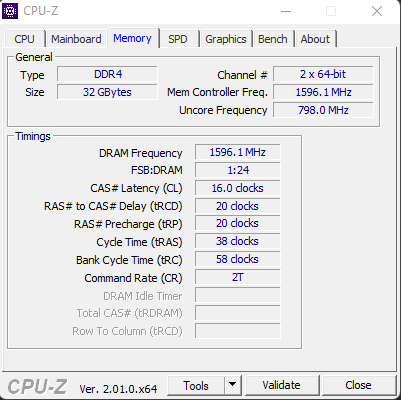

Bei dem Ram habe ich XMP mal eingeschalten aber kein Erfolg. Vorher ist er BIOS mit 2130 MHZ angezeigt worden, was komisch ist, da er ja auf 3200 takten soll.

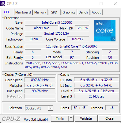

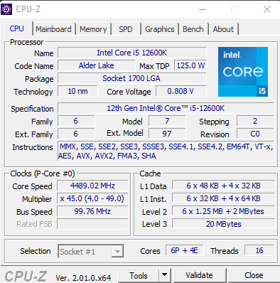

Die CPU ist beim Spielen oder Stresstest bei CPU-Z nie heißer als 50-52 Grad geworden, also kann es daran eigentlich nicht liegen.
Den Ram habe ich in A2 und B2 plus die Dummys in den anderen Slots.
Ich hoffe man kann alles lesen in den Bildern.
Nö, denn DDR4-3200 hast du in dem Fall nur mit XMP.
