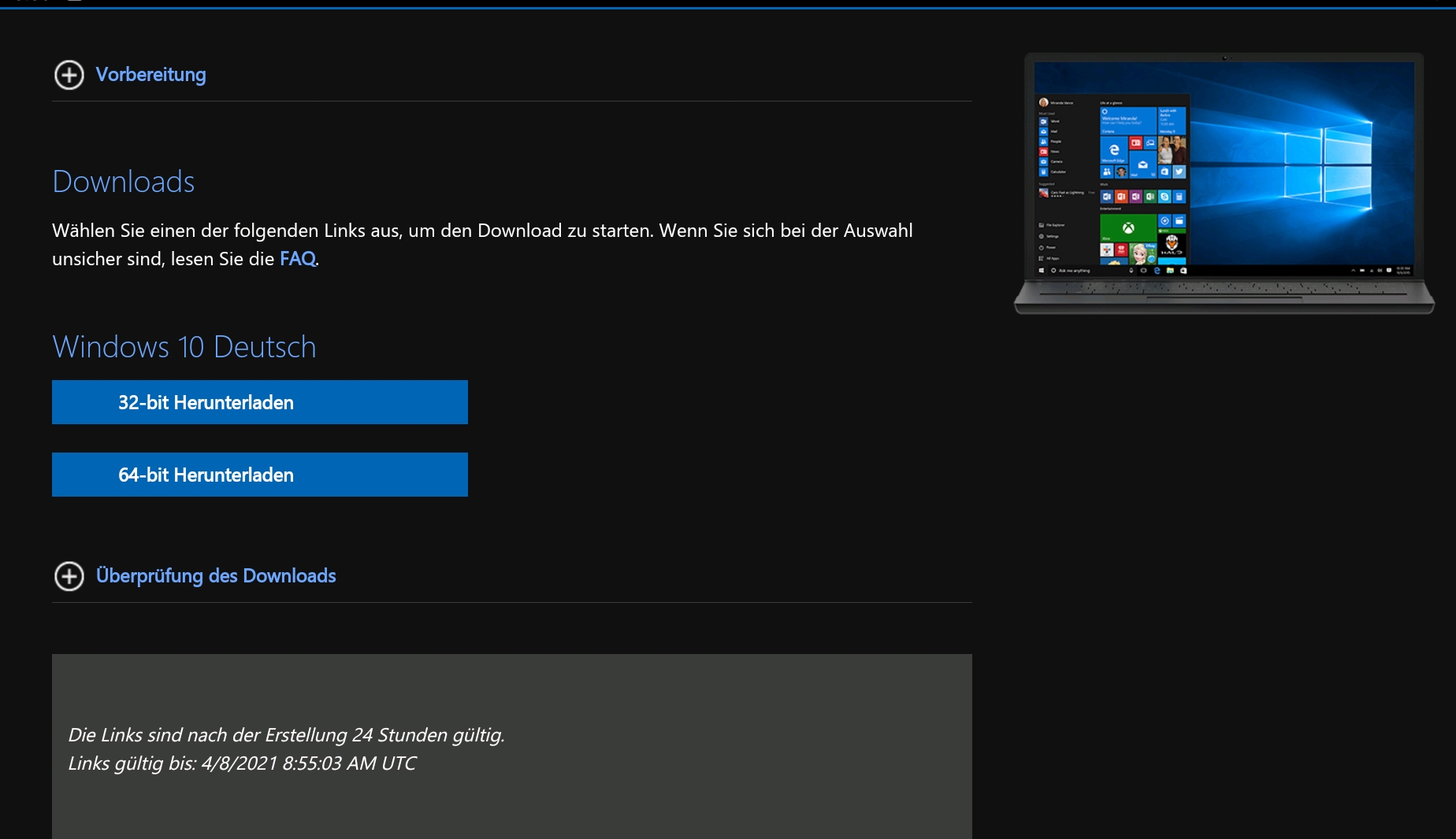

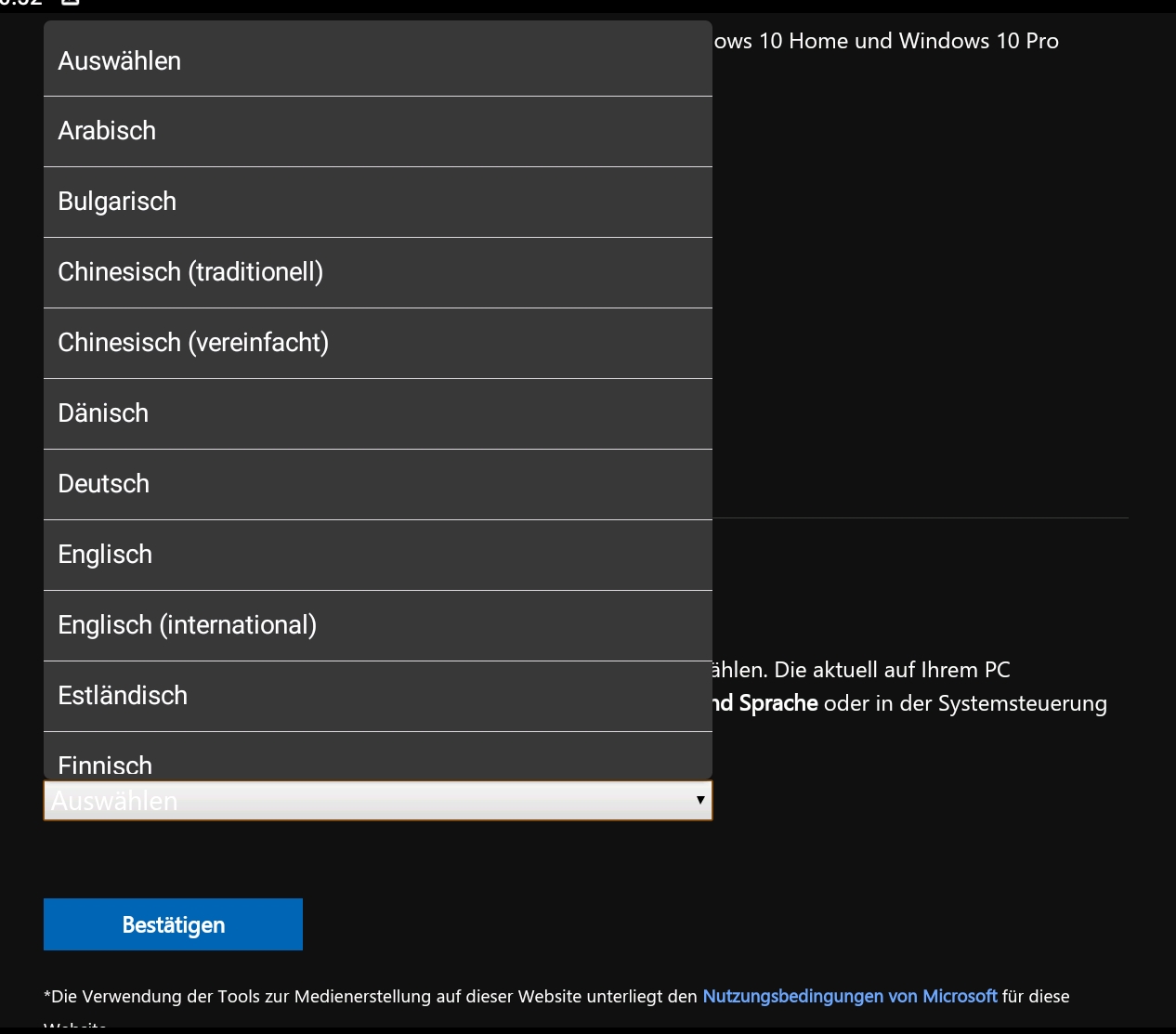

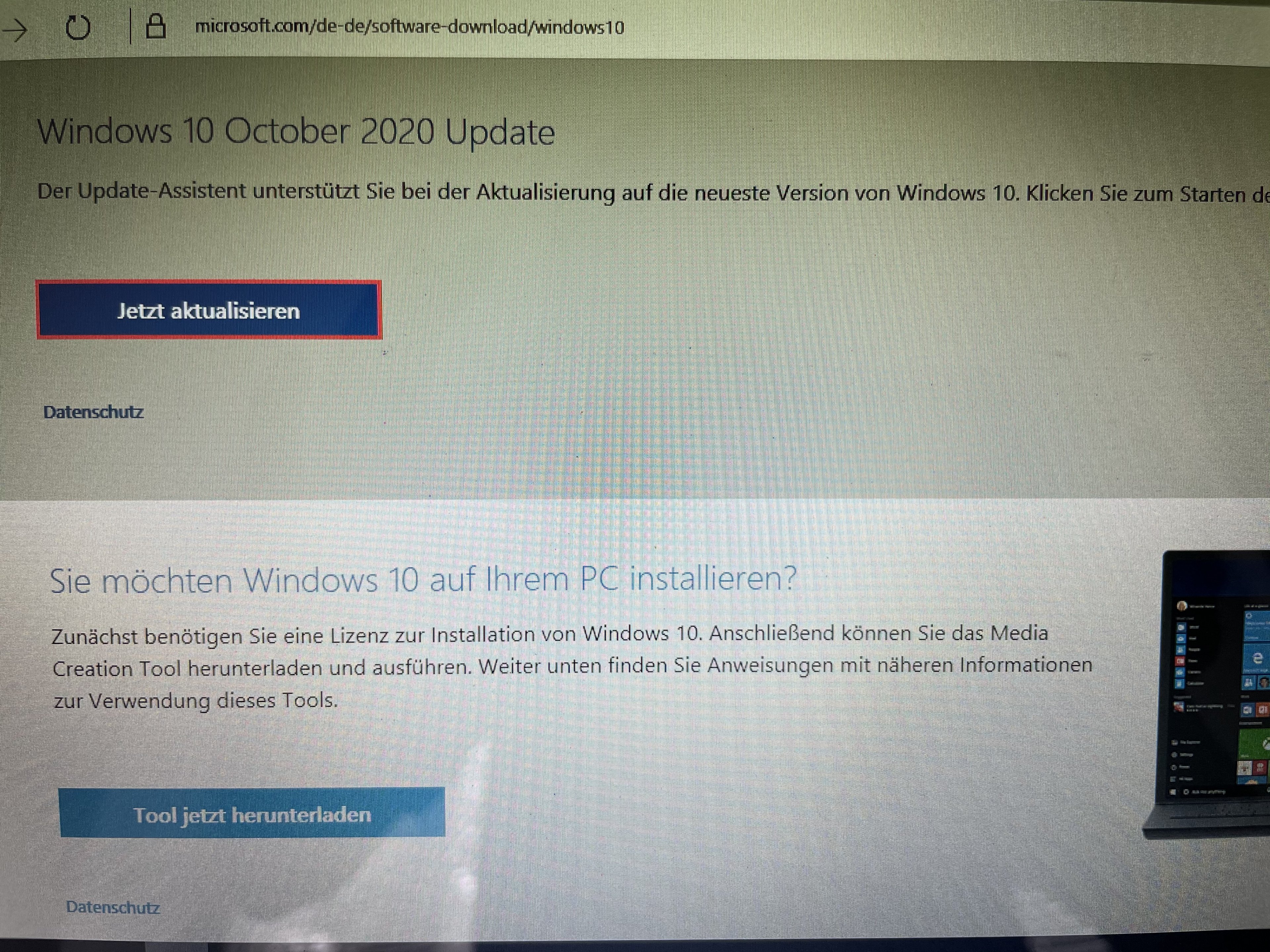

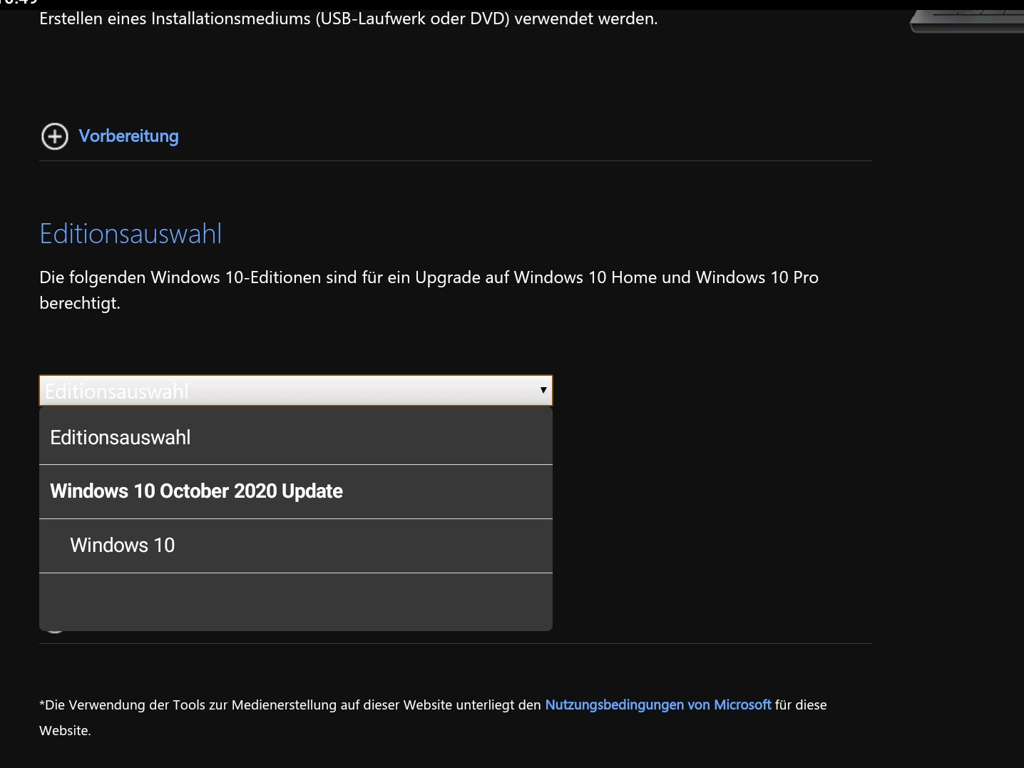

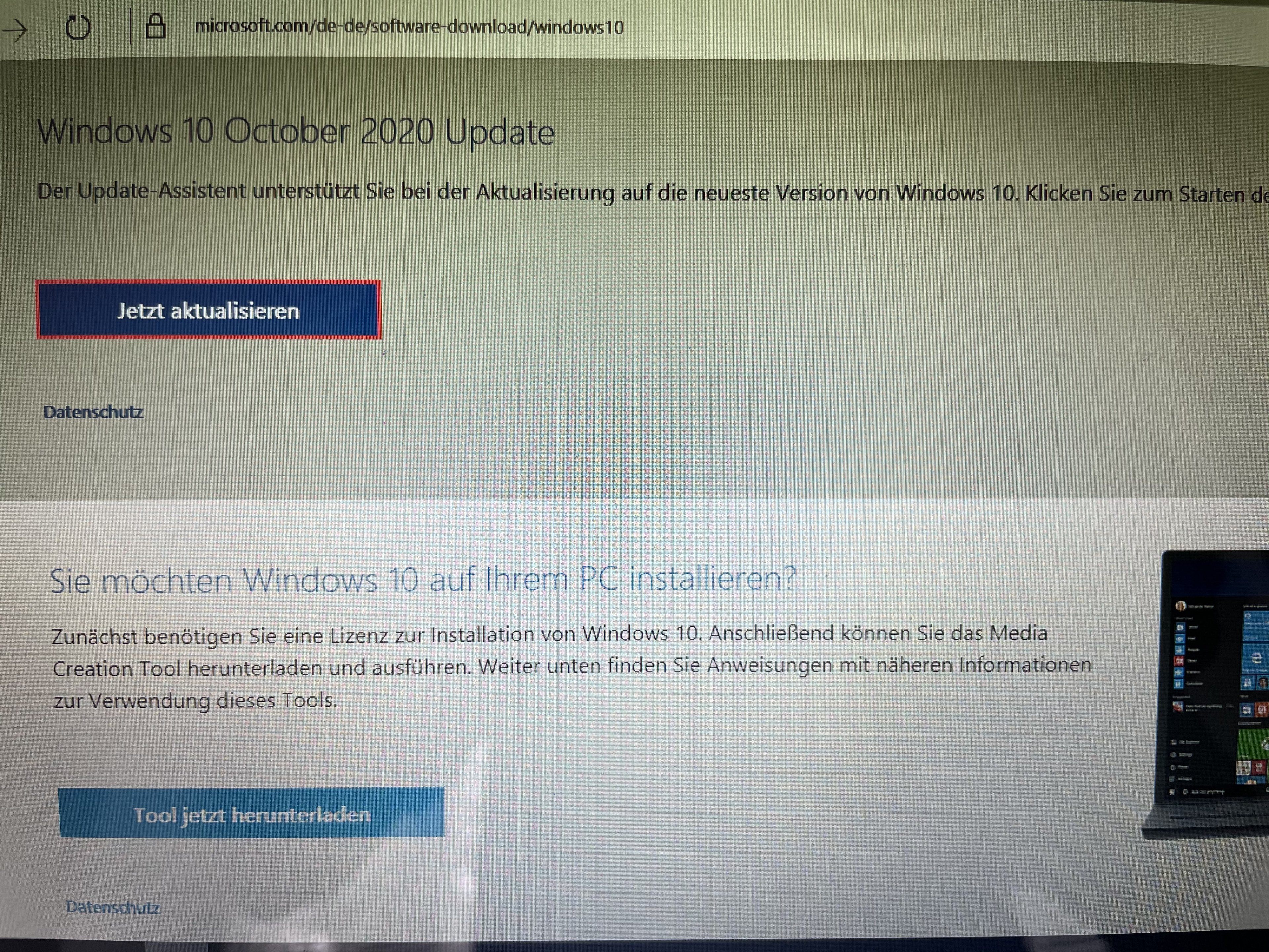

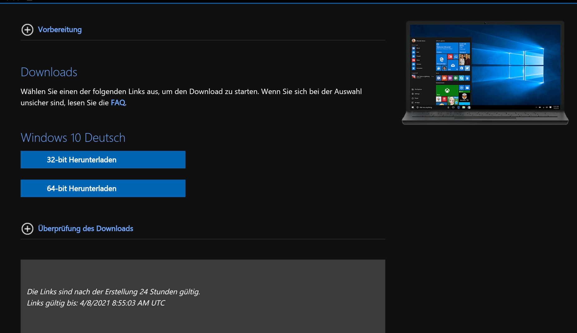

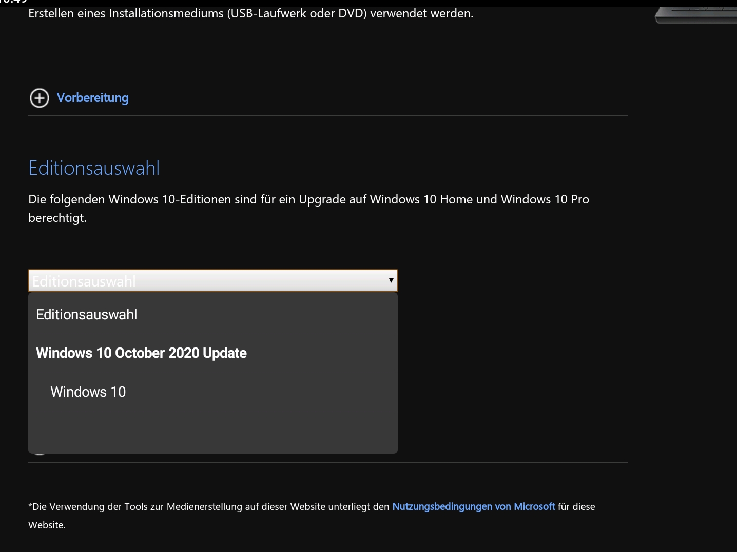

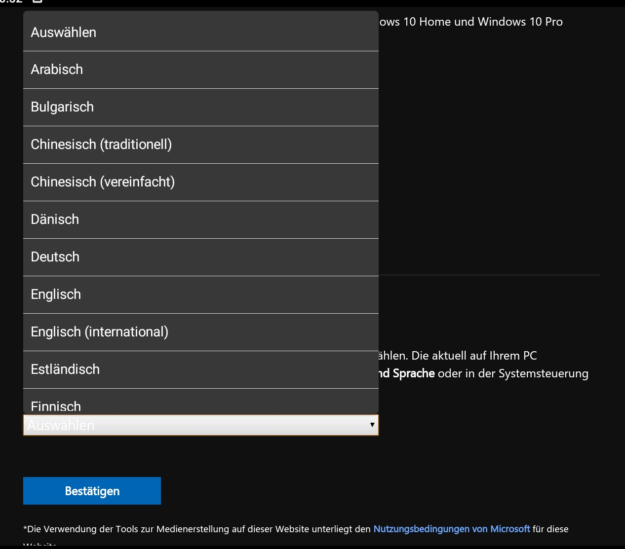

Amok68 schrieb:
Also hast du dein Windows 10 Home nicht installiert bekommen? Falls nicht dann lade dir hier nochmal runter.
Habe noch drei Screenshot angehangen,die dir vielleicht behilflich sind.Den ersten Reiter nur Windows 10 anklicken,dann Sprache auswählen und dann 32 Bit oder 64 Bit Version.
https://www.microsoft.com/de-de/software-download/windows10ISO

Muss ich den oberen oder unteren Link anklicken?
muss ich den oberen oder unteren Link anklicken?
mir werden diese Fragen, die ich bei dir in den Screenshots sehe nicht gestellt
