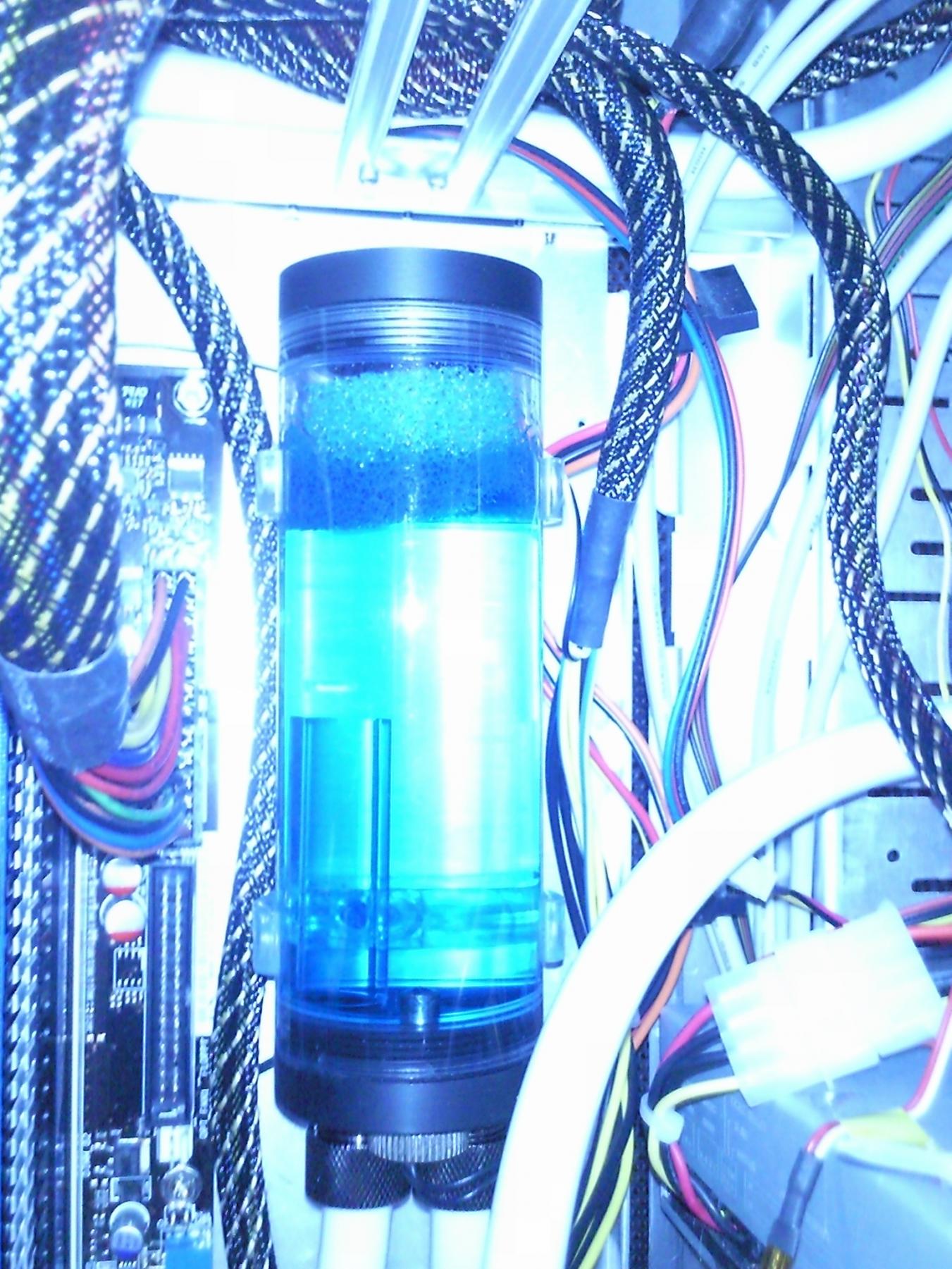

Ja, ich hab auch den Magicool. Ich habe einfach oben einen Schwamm in den AGB "gesteckt". In dem Schwamm ist ein kurzes Stück Schlauch, damit die Luft besser nach oben gelangt. Ergebnis: Keinerlei Verwirbelungen bzw Blasenbildung!
Bei Bedarf kann ich auch ein Photo machen. :)
jo, das wär nett, kanns mir grad bildlich net vorstellen ^^
Bildquali is natürlich mies (Handycam) aber ich denke man kanns erkennen.
Im Schwamm drin ist nun noch ein kleines Stück Schlauch was es der Luft ermöglicht, nach oben zu steigen!

jo schwamm is drinne, alles io :) danke für die info
