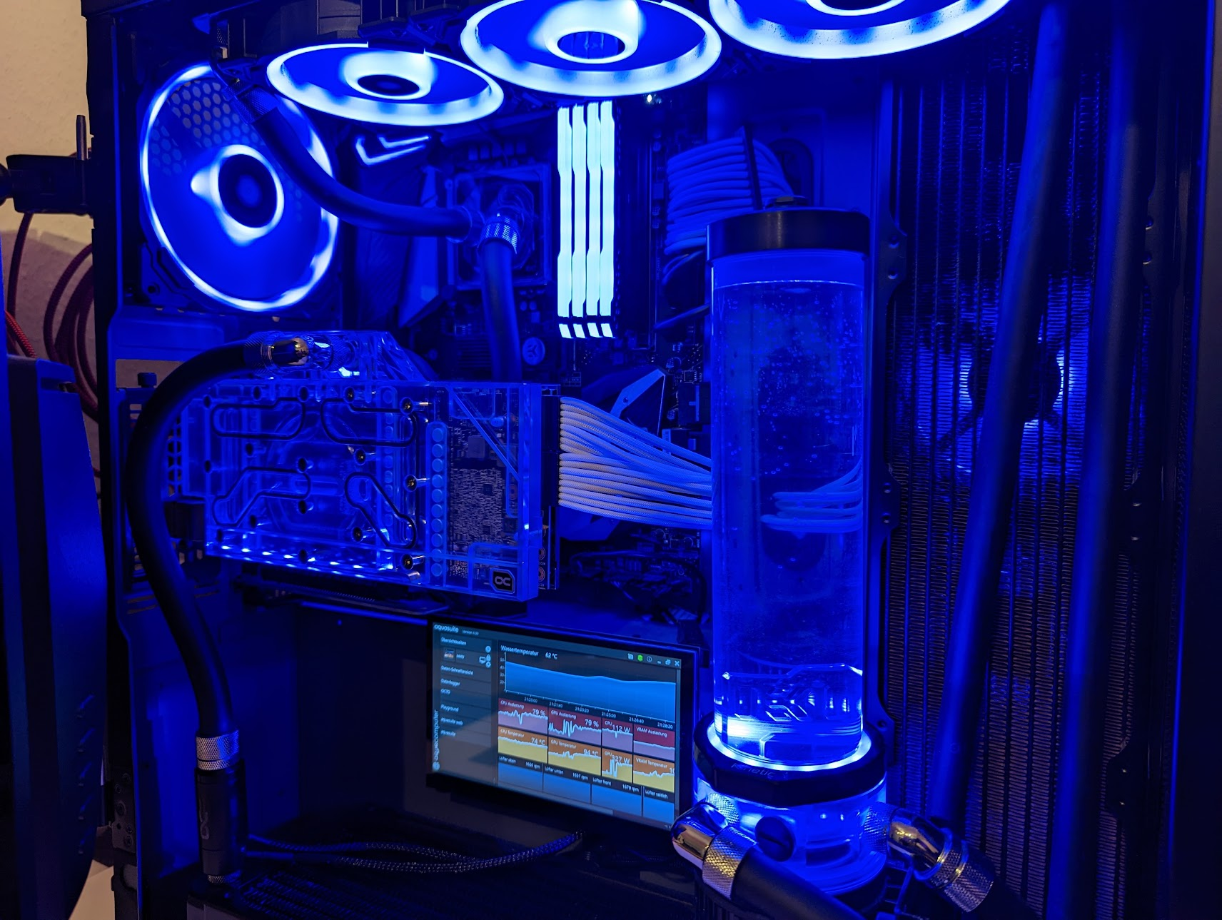

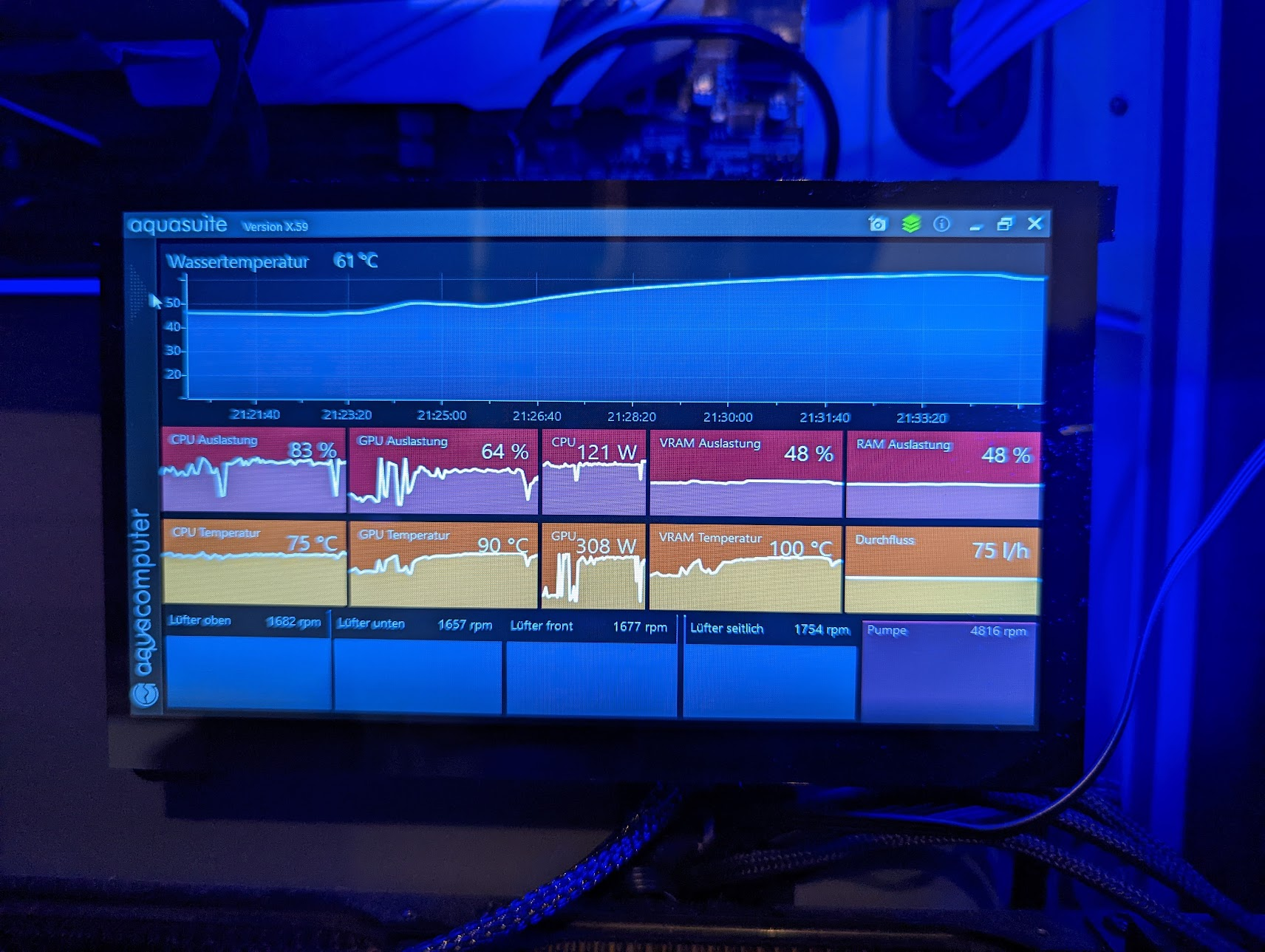

Aktuell sieht das so aus:
Der Temperatursensor unten links ist direkt nach der GPU und da liegen abartig hohe Temperaturen an. Das linke Ende vom Radiator ist dann auch so warm das man es kaum anfassen kann. Auf der rechten Seite des Radiators dagegen ist alles völlig unbedenklich kühl. Auch das Wasser im Ausgleichbehälter ist ziemlich kühl.
Die Pumpe läuft, die Lüfter drehen aktuell auf max trotzdem steigertsich die Temperatur extrem hoch... Ich hatte so extreme Temperaturen bei keinem anderen Spiel, nicht mal beim Mining aber Cyberpunk scheint den Rechner extrem zu stressen.
Kann es sein das der Pumpeninlet und Outlet so nah beinander liegen, dass das erwärmte Wasser gleich weitergepumpt wird ohne dass es sich im AGP mit dem kälteren Wasser vermischt ? Andererseits vor der Pumpe ist wie gesagt auch relativ kühl ...

61°C Wassertemperatur ist ein bissl hoch, ja, insbesondere bei insgesamt 14x 120mm Radiator Äquivalent. ~450W sollte das locker wegkühlen, auch ohne die sehr hohen gezeigten Lüfterdrehzahlen.

Dann ist entweder die Durchflussmessung oder die Temperaturmessung schlicht falsch. Der Beschreibung des Temperaturverlauf im Radiator nach würde ich sagen, du hast nahezu null Durchlauf, dein Kreislauf ist völlig dicht.
Womit misst du den Durchlauf? Wie kommst du auf 75 l/h?

Phanteks Enthoo Luxe 2
Radiator im Boden bläst rein
Radiator in der Gehäusfront bläst rein
Radiator in der Seite bläst rein
Radiator im Deckel bläst raus
und ein weiterer Gehäuselüfter bläst raus.

Ich hab jetzt auch schon einen Verdacht. Ich glaube die Pumpe ist nicht gelaufen, wieso auch immer.
Der Durchflusssensor ist in der aquasuite ein virtueller Durchflusssensor. Da ist eine Wertetabelle hinterlegt. Der niedrigste Wert, wenn der Durchflussensor 35 RPM liefert ist 75l/h. Auch bei 0 RPM zeigt er 75l/h an.
Und ich glaube die Pumpe stand zu dem Zeitpunkt still weil der Durchflussensor permanent 0 angezeigt hat.
Das würde auch erklären wieso im AGB etc. die Flüssigkeit total kühl war. Das hat sich scheinbar gestaut.
EDIT
die wertetabelle habe ich jetzt erweitert damit der stillstand korrekt angezeigt wird. aber wieso die pumpe nicht lief ist mir ein rätsel ...

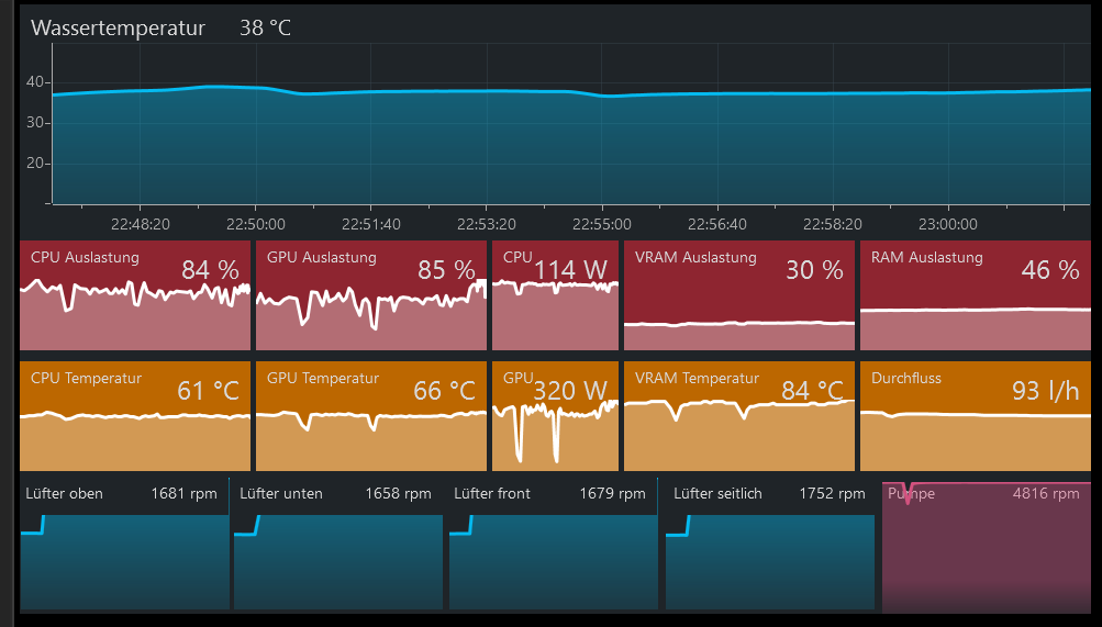

Jetzt im Leerlauf hab ich im Raumtemperatur 24°C Wassertemperatur 30°

Dass der Durchfluss schlecht ist, ist immer mit der Hand zu erfühlen. Wenn im Kreislauf Komponenten spürbar wärmer als andere sind, hat man ein Durchflussproblem. Bei gutem Durchfluss sind die Temperaturunterschiede subjektiv mit der Hand allenfalls gering spürbar.
Warum deine Pumpe nicht läuft, gilt es jetzt herauszufinden. Welche ist das überhaupt? Strom angeschlossen? Irgendeine Drehzahlrückmeldung? Natürlich kann sie auch einfach krepiert sein. Sowas gibt es auch immer wieder mal.
