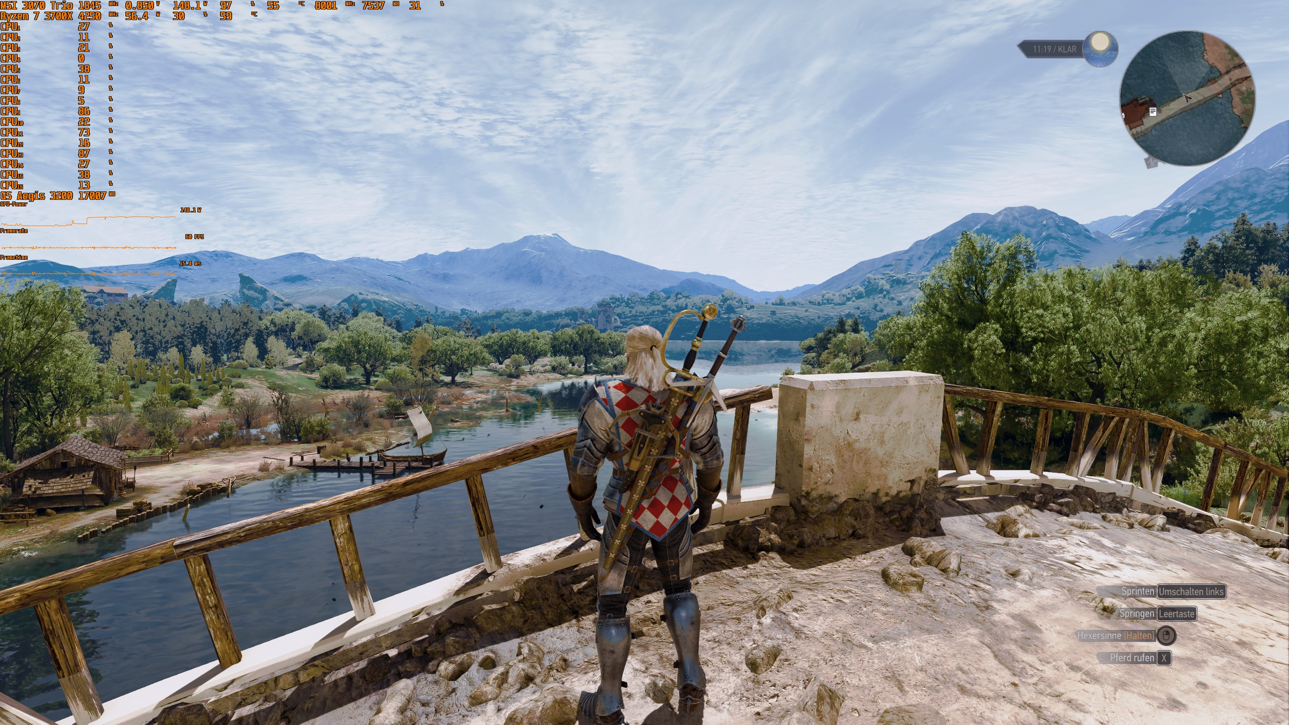

Habe es gerade mit aktuellem Patch, DLSS-DLL 3.1.1., DLSS Qualität, ein paar Mods und eigenem ReShade-Preset mal kurz angeworfen. Läuft mit allen RT-Optionen (Performance, mit Quality ca. -10 FPS ohne großartigen optischen Gewinn) soweit rund. Der Energieaufwand hält sich auch in normalen Grenzen:
Also auch mit einer 3070 noch spielbar zu machen, wenn nicht gerade 100 FPS+ gewünscht sind. Dann kann aber RT noch immer deaktiviert werden. Ohne DLSS wird es allerdings spätestens in Novigrad eng werden. Dort würde ich RT deaktivieren, wenn nicht gerade Screenshots gemacht werden sollen.
Aber gerade die Innrenaum-Beleuchtung gewinnt mit RT enorm.
Wem das immer noch nicht reicht, kann auf die alte Version zurückgehen. NG braucht (leider) GPU-Power. Vielleicht noch immer zu viel für das Gebotene.

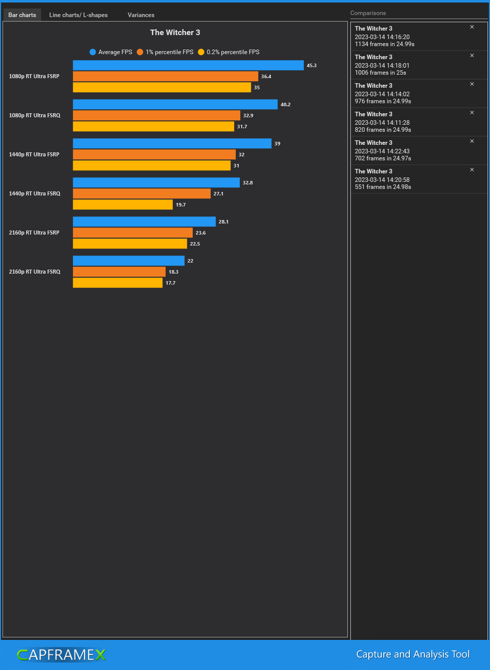

System: RX6800OC, 5800X3D, DDR4-3800, W11, 4.02
1.920 x 1.080, Preset „RT Ultra“, DLSS/FSR Quality: 40,2
1.920 x 1.080, Preset „RT Ultra“, DLSS/FSR Performance: 45,3
2.560 x 1.440, Preset „RT Ultra“, DLSS/FSR Quality: 32,8
2.560 x 1.440, Preset „RT Ultra“, DLSS/FSR Performance: 39
3.840 x 2.160, Preset „RT Ultra“, DLSS/FSR Quality: 22
3.840 x 2.160, Preset „RT Ultra“, DLSS/FSR Performance: 28,1

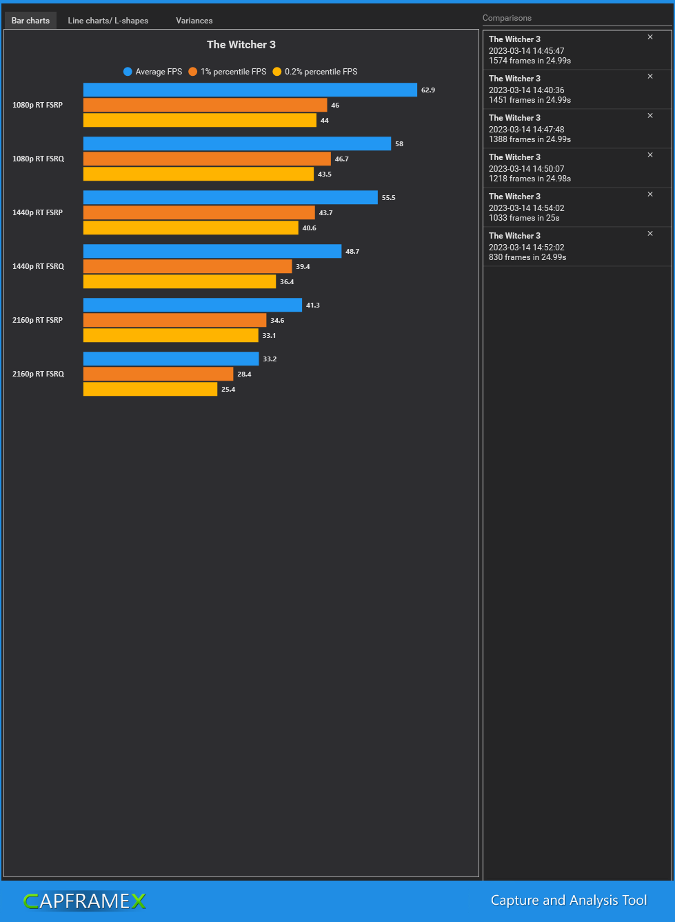

1.920 x 1.080, Preset „RT“, DLSS/FSR Quality: 58
1.920 x 1.080, Preset „RT“, DLSS/FSR Performance: 62,9
2.560 x 1.440, Preset „RT“, DLSS/FSR Quality: 48,7
2.560 x 1.440, Preset „RT“, DLSS/FSR Performance: 55,5
3.840 x 2.160, Preset „RT“, DLSS/FSR Quality: 33,2
3.840 x 2.160, Preset „RT“, DLSS/FSR Performance: 41,3
so erstmal der Anfang. Musste beim letzten "RT" Benchmark feststellen, dass Hairworks aus war. Musste ich alle nochmal machen, jetzt weiß ich, wie sich @Wolfgang manchmal fühlen muss. :D

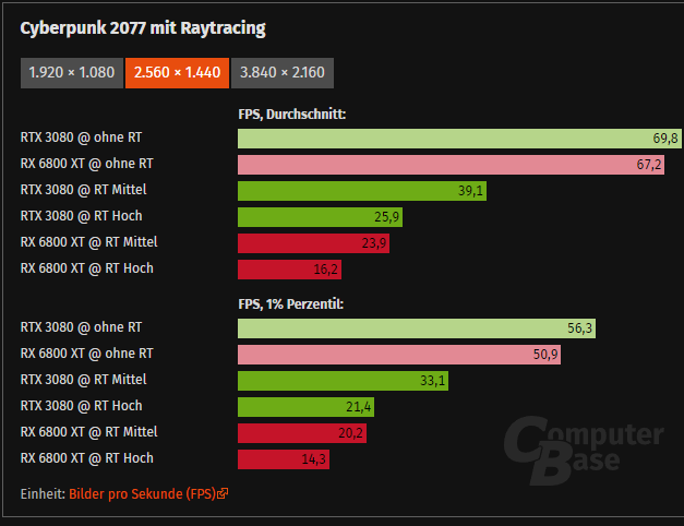

Mimir schrieb:
Warum ist das Spiel mit RT deutlich fordernder als z.B. Cyberpunk?
Weil es ursprünglich nicht mit RT bzw nicht mal mit DX12 entwickelt wurde. Alleine der DX12 Wrapper wird schon so viel Leistung verpuffen lassen, das sieht man ja auch an der Performance ohne RT, die ebenfalls deutlich schlechter geworden ist, selbst mit den alten Settings.
Und zu Cyberpunk, da siehts seit Patch 1.5 auch nicht so toll aus mit vollen RT Settings, und selbst mit RT Mittel Preset kommt eine 3080 gerade mal auf knapp 40 FPS
